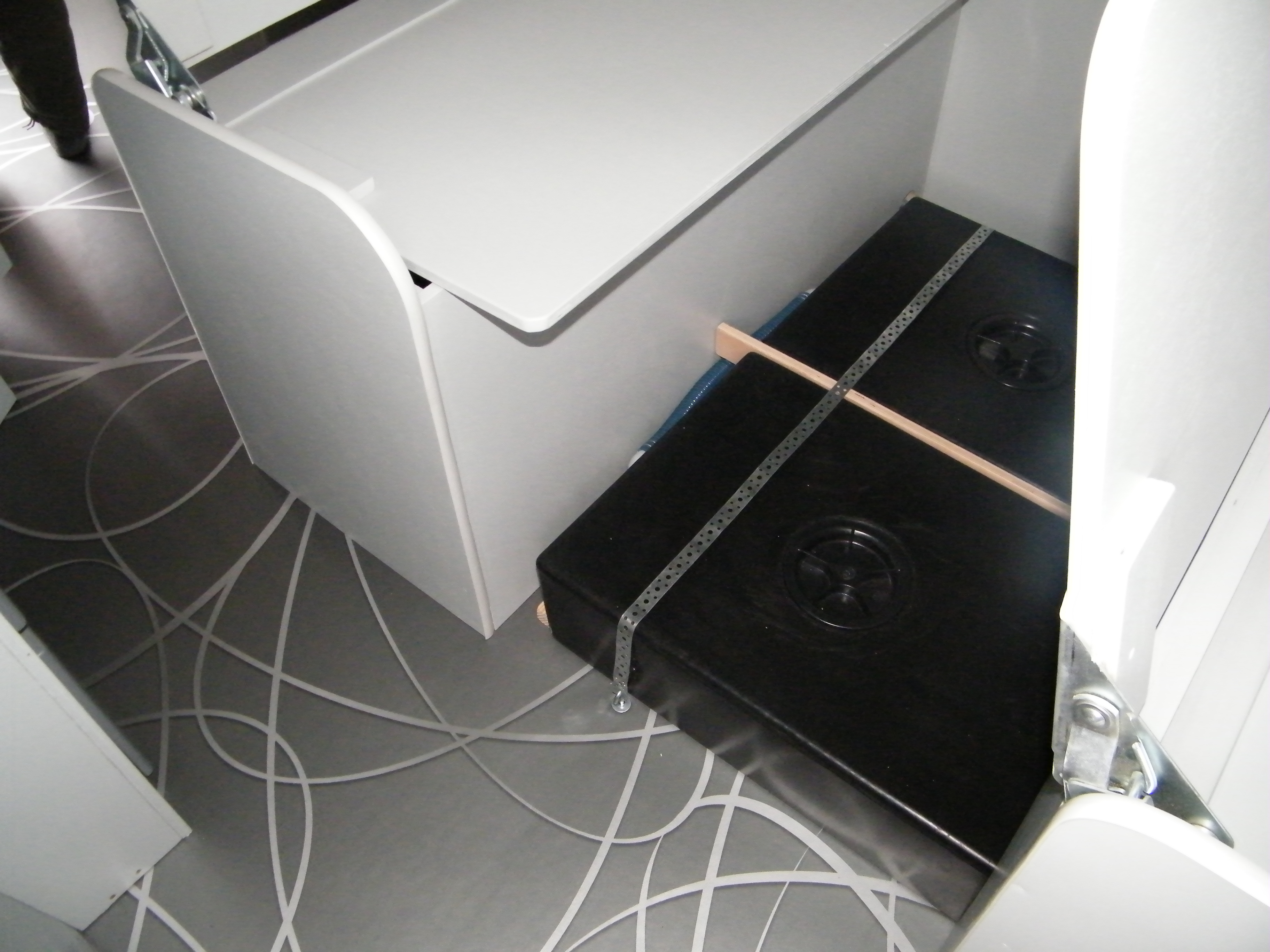

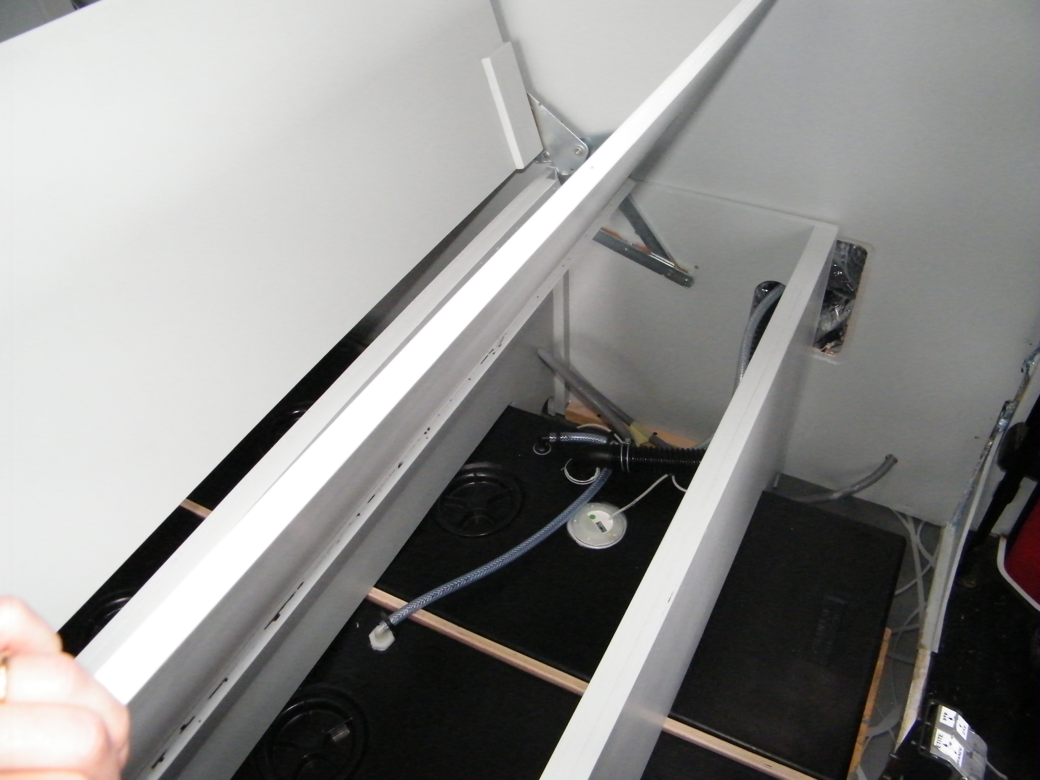

Pour l'eau je voulais une installation immédiate, donc j'ai deux réservoirs de 100 litres dans une estrade sous la dînette qui traverse la banquette avant pour l'eau propre, ce qui valide l'obligation de réservoir cloisonnés pour les contenances supérieures à 100 ltres et donc 2x50 litres en eaux usées en dessous.
J'ai également conservé portes arrières et latérale.
