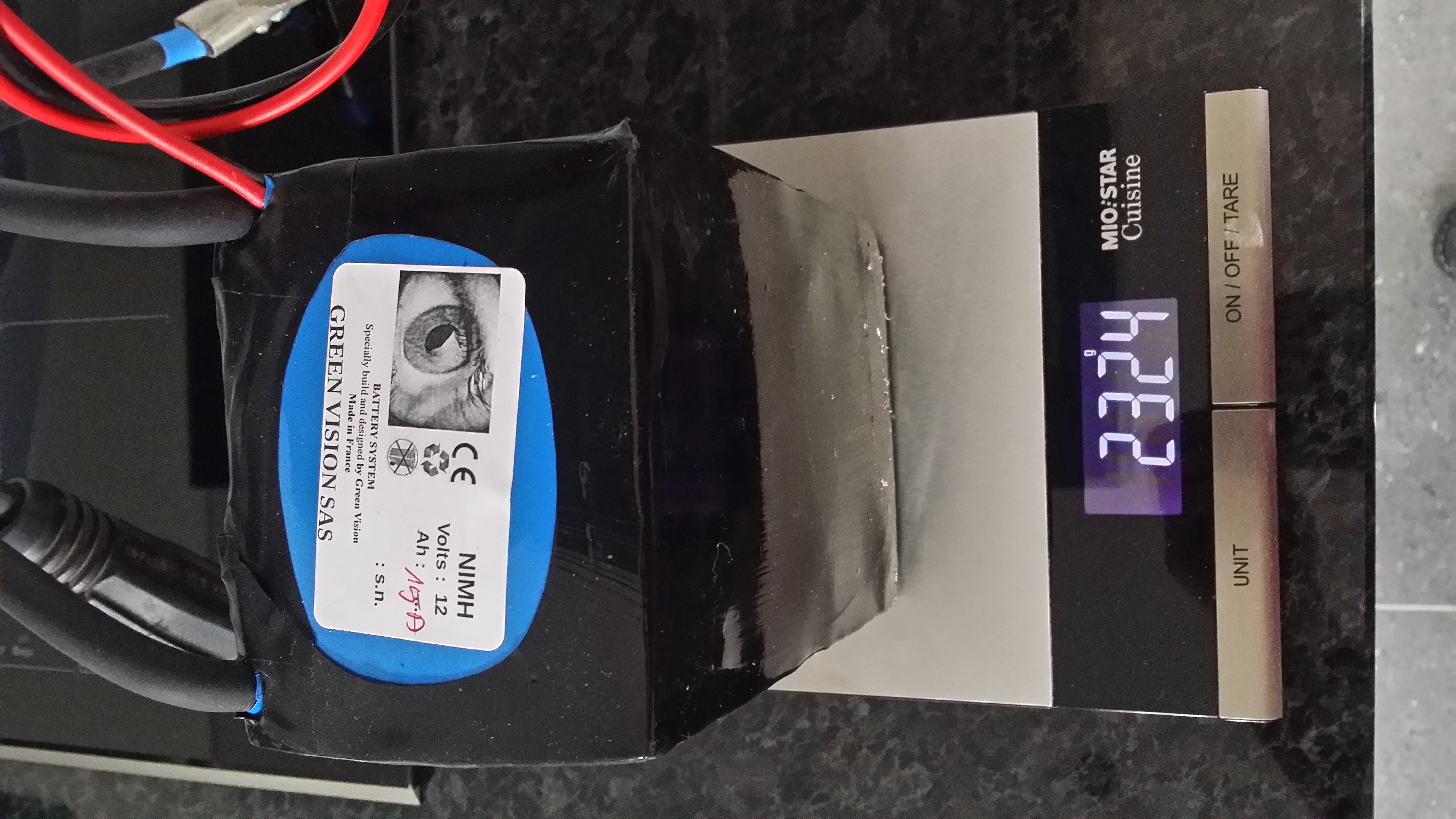

Bonjour.
Voilà avec quoi je viens de démarrer mon moteur.
La suite demain.

Et voilà l'homme qui démarra son camion avec un smartphone et une balance! Mac Gyver à trouvé son maître! :mrgreen:

Très intéressant! Peux-tu nous dire quelle batterie elle remplace? Il me semble voir 15A sur l'étiquette c'est ça?
