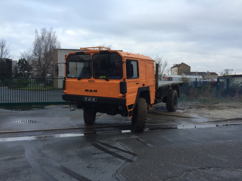

Bonjour à tous.
Après avoir passé quelques heures à lire quelques posts sur le forum, à rêver de cellules de gros pneus et de tour du monde, me voila enfin un tout petit peu crédible sur le forum avec l'acquisition d'un Man Kat de 78, en version plateau, que je souhaiterais équiper tranquillement de tout ce qu'il faudra pour partir en famille en tour du monde.
Coté budget, je vais clairement être limité et donc il va falloir être créatif, très créatif et la je compte faire appel à toutes les bonnes idées, astuces etc...
Mais pour le moment, voici une photo du camion encore bien nu!
Certains l'auront peut être déjà vu en photo sur le web, notamment sur lbc.
En effet, il a d'abord appartenu à Cindy et Eddy, des gens supers (http://www.uneviesurlaroute.com/WEB/) qui l'avaient ramené de chez Lys tout Terrain, puis avaient commencé à travailler dessus (alléger, repeindre) et puis finalement ils sont passés à un autre projet.
Je reprends donc le boulot la ou ils l'avaient laissé!
A ce stade, j'ai un peu le sentiment d'avoir fait mon caprice de la quarantaine, avant la quarantaine en achetant cette bête, mais j'y crois... Ça va le faire.
Un des gros challenges technique sera à mon avis la réduction de la conso et de la pollution. J'ai quelques idées mais seront elles concrétisées... A suivre.
https://picasaweb.google.com/1165503323 ... 0128395298

Tu démarres "fort"... un Man Kat ! par contre quel modèle et surtout, est-il immatriculé ? CG normale ou collection ? En effet, il est quasi impossible
d'immatriculer un Kat en "normale" (sinon tu vas faire baver certains...)
Côté conso, là aussi gros challenge, tes solutions seront les bienvenues, les Kat ne sont pas réputés pour leur sobriété...

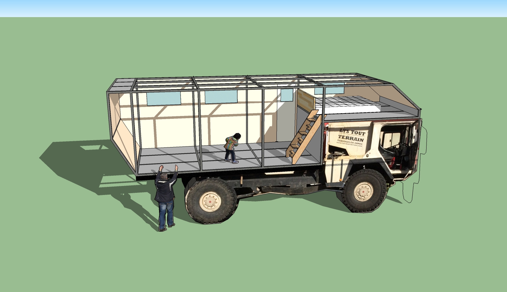

Coté Cellule je regarde depuis un certain temps les cellules frigo d'occasion sur autres camions mais généralement elles sont trop hautes (mon plateau est à 1.6m...).
Idem pour les containers qui par ailleurs sont généralement trop longs aussi (20pieds = 6m par rapport à mon plateau de 5m).
Je n'ai pas encore réellement pris de décision ferme mais je ne pense pas retirer le plateau pour faire un faux châssis car le moins de modifs sur la configuration de base je ferai, le moins illégal deviendra le camion.

kooz0303 a écrit :... Je n'ai pas encore réellement pris de décision ferme mais je ne pense pas retirer le plateau pour faire un faux châssis car le moins de modifs sur la configuration de base je ferai, le moins illégal deviendra le camion.
1/ Très bonne réflexion
2/ Contrairement à presque tous les camions, les MAN KAT ont un châssis rigide ! => PAS besoin de faux châssis 3 points !
3/ Garde ton plateau et met une caisse frigo sur le plateau, comme "chargement". (Je vis en Suisse, je ne suis pas expert sur la législation française...)
4/ Tu découpe la caisse frigo achetée aux dimensions voulues de ton plateau et hauteur que tu désires
5/ Tu construis ton aménagement intérieur
6/ Tu pars en voyage !

kooz0303 a écrit : 4/ Tu découpe la caisse frigo achetée aux dimensions voulues de ton plateau et hauteur que tu désires
C'est un peu l'idée mais la découpe d'une cellule me fait un peu peur coté perte de rigidité...
Ça vaudrait peut être plus le coup de partir d'un truc sur mesure...
J'ai des potes soudeurs qui peuvent faire de l'alu.
Faudrait ensuite mettre des panneaux sandwich...
A voir.

Si le camion est en CGC, difficile de ne pas garder le plateau.
Le plus simple est effectivement de poser une caisse dessus.
Autre avantage (même si on y pense pas toujours au moment de l'achat), en cas de retour en arrière (abandon du projet, revente du véhicule), le camion est plus facile à revendre (même après 2 ans de TDM). La revente, c'est important aussi.
