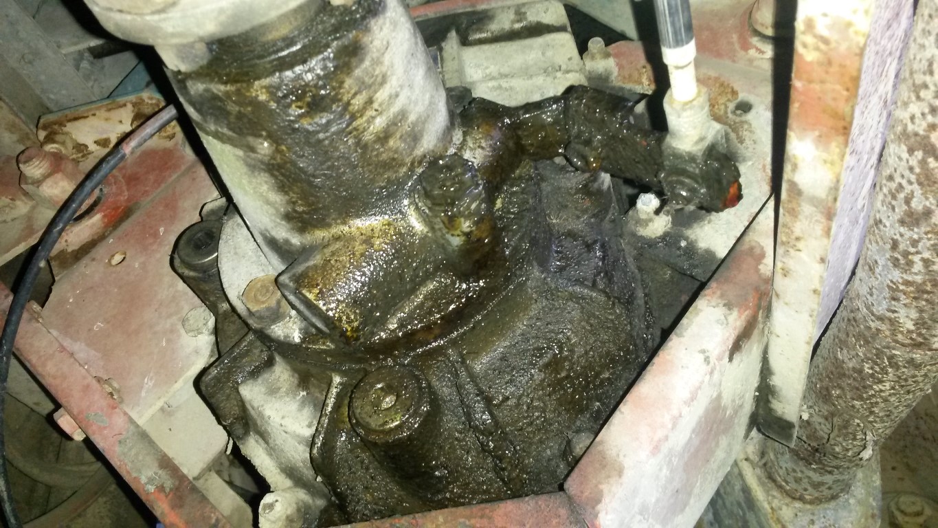

Bonjour à tous, je remonte ce post pour vous montrer une photo de la boite de transfert (marque "officine melli") du Brutt que j'envisage d'acheter. Pensez vous qu'il y ait matière à s'inquiéter de cette fuite d'huile? Je ne peux pas essayer l'engin sur la route donc j'ai simplement levé une roue avant pour vérifier son fonctionnement.
Ci-joint la photo

Salut Olivier,
Comme déjà mentionné plus haut, il y plusieurs types de BT sur les Brutt !!
1/ Les PL (tous les militaires), avec une BT Brimont et différentiel central
2/ Les VL (civils), avec une BT "Officine Melli, qui ne sont pas "full time", mais Traction avec AR crabotable
Pour ta fuite d'huile, hum... cela peut être uniquement un boulon desserré ou au pire un joint à changer.
PS - Il se peut fort bien que "Officine Melli" soit devenu "Officine Mecaniche EME"
http://www.officineeme.it/
