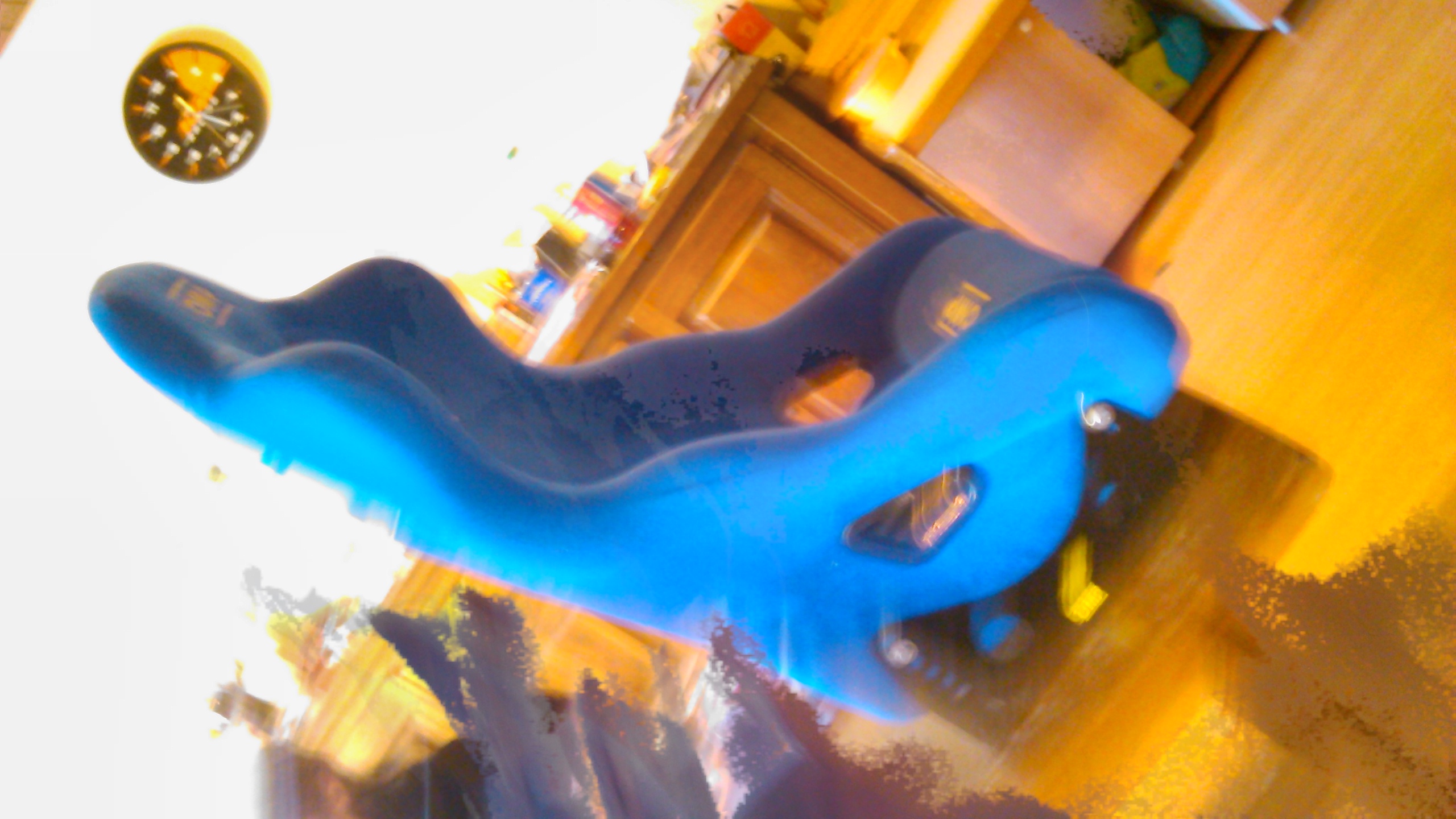

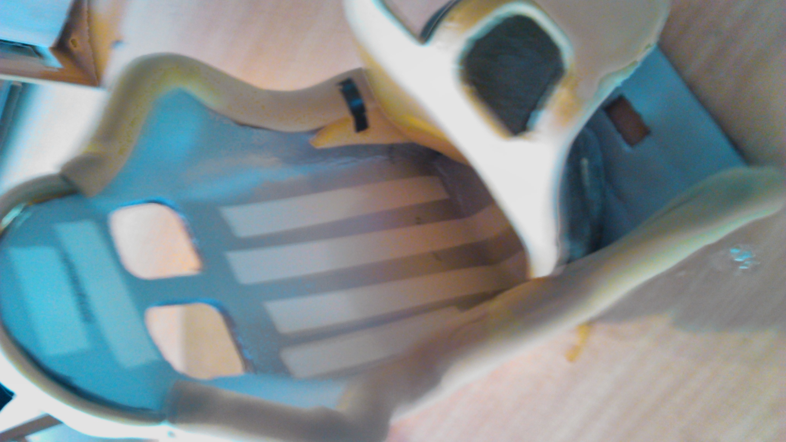

Salut tout le monde,
Petite question, qui aurais changé les sièges conducteur et passagé ? et qu'avez vous mis ??? car il faut vraiment qu'on les changes, ce n'est pas du tout confortable !!
traban61
Moi j'aime bien !
Moi j'aime bien !
Messages : 756
Re: Projet IVECO 80.17
Message par traban61 »
bonsoir
des sieges baquet OMP D OCCASE a 50 € avec les glissieres,
déhoussé , dos mousse déchatlon 5/10 € , découpe , deux épaisseurs sur les cotés ,3 sur l assise,, double face pour faire tout tenir, remontage avec la mousse d origine
le plus dur c est pas de faire le baquet , c est de faire les platines en feraille a la bonne hauteur ,au bon gabarit des jambes ,faire des essais avec des cales en bois,
pour les dimensions de la platine du bas sur le plancher du camion : prendre presque toute la surface dispo, ensuite traverse de chaque coté et fixation des glissières , prendre un baquet qui ce régle sur l avant et l arriere ( plus de réglage dispo)
attention coté chauffeur bien prendre les mesures car ça rentre juste ( calculer l ouverture de la porte et le passage du levier de vitesse que l'on a chauffé un peu pour l incliner sur l extérieur du siege )
c est le meilleur siege que j ai eu sur mes camions , jamais eu mal au dos sur les pionniers , tu peux prendre des semi baquet en inclinable ( montage passager ) mais c est peu moins bien
les 3 premières photos sont pourries mais c est tout ce que j ai !
@+lolo
