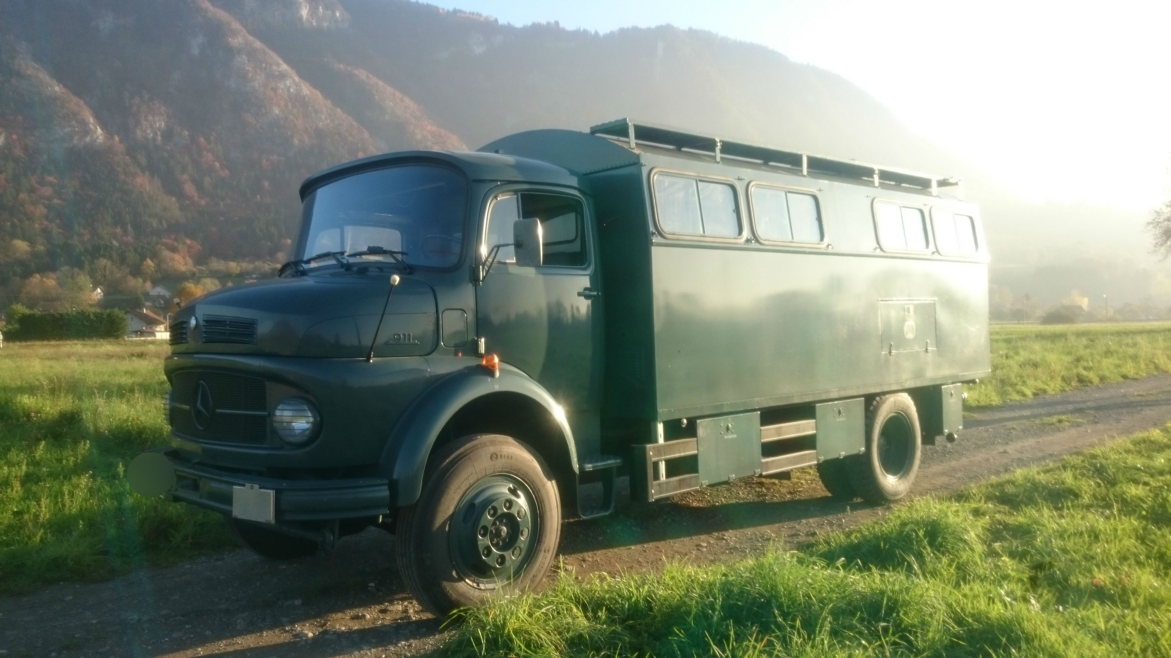

Voici l'heure de vous présenter notre pépère. Celui de nos rêves.
Après toutes ces heures à chercher, farfouiller, éplucher, en Allemagne, en Belgique, en Hollande...etc.. Un an après et le voilà. Enfin.
La magie opère dès qu'on le regarde. Ce n'est pourtant qu'un tas de ferraille, mais ce truc dégage quelque chose. Un sourire, une bouille. Malgré son apparence militaire. C'est qu'il n'était pas fait pour ça ! Mais plutôt pour voyager. Ancien camion de l'armée allemande, radio et télécommunication, nous l'avons extirpé d'une sieste, qui a duré quatre années. Ca va, il était au chaud. Il n'a du coup pas pris une ride, et est d'ailleurs très sain. Quand nous sommes allé le voir la première fois, nous n'en revenions pas ! On ne s'attendais pas à venir voir un camion aussi propre. Le fait que ces camions, spécifiquement ceux-ci, B.G.S (radio et télécommunication) ont été stockés dans des hangars fermés, isolés et chauffés pendant leurs jeunesses à l'armée n'y sont pas pour rien. Pourquoi tant de précautions me direz-vous ? Simplement pour garder les composant électriques et électronique liés aux radios et télécommunications en parfait état.
Il en restera ainsi jusqu'à ses 40.000km. Et c'est ainsi que l'ancien propriétaire, le racheta. Et que sa seconde carrière, de voyageur cette fois-ci, commença. Pour des raisons de problème de santé, il fut contraint de le vendre. Non sans peine. Son "bijoux" disait-il.
Et ceci nous a profité. Il va assouvir notre soif de voyage, et nous faire sortir des sentiers battus.
Nous l'avons récupérer à 62.000km ce gros pépère. Le voyage était fatiguant mais tellement excitant. Tout ceci mêlé à du stress, du fait des papiers allemand, taxe de circulation..etc.. Mais tout se passa comme sur des roulettes ! Enfin presque.

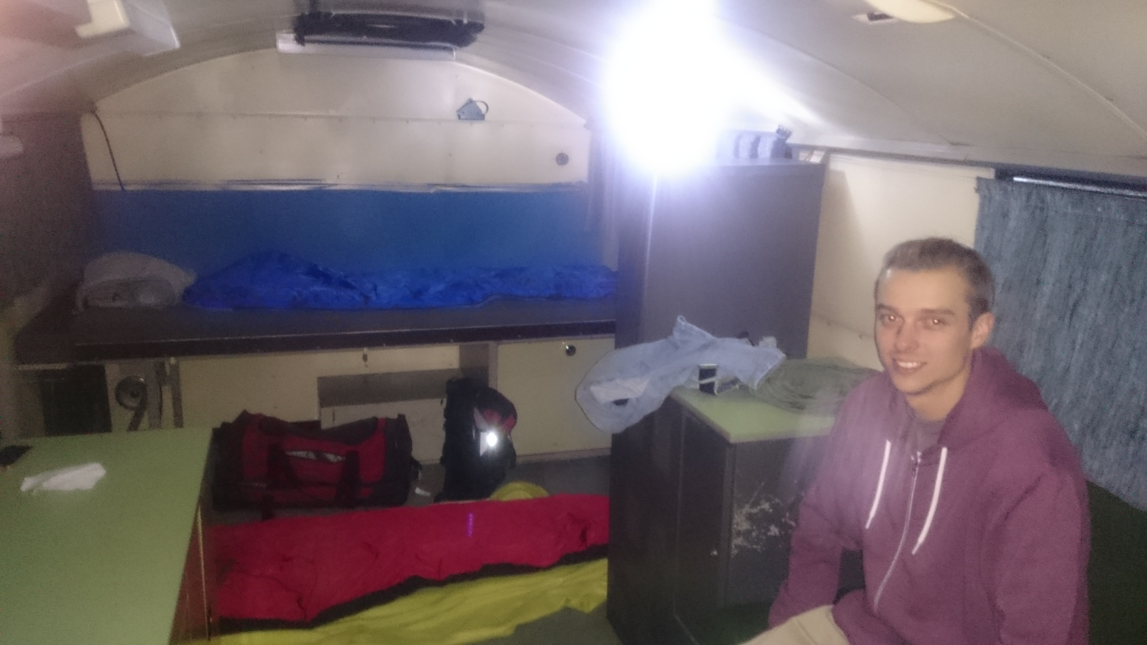

Première nuit dans notre camion :

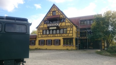

Nous sommes passé par de jolies villages allemand avec des belles maisons en colombages :
Nous nous sommes pas trop attardé en Allemagne et avons fait presque que de l'autoroute. C'est gratuit, on en profite !

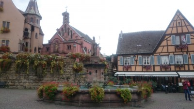

Le village c'est Eguisheim

EXACT' ! C'est bien ça le nom de ce jolie village alsacien.

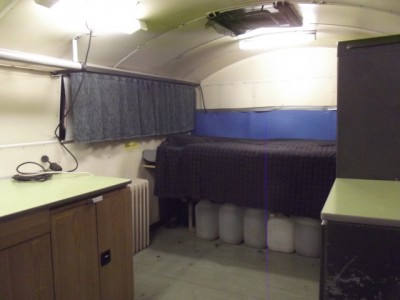

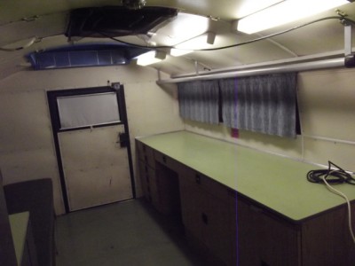

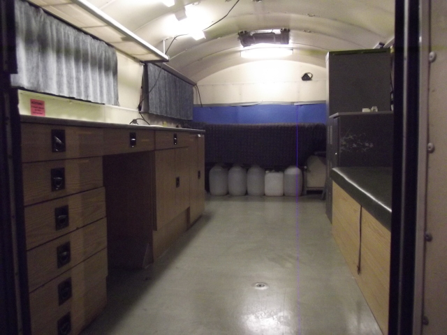

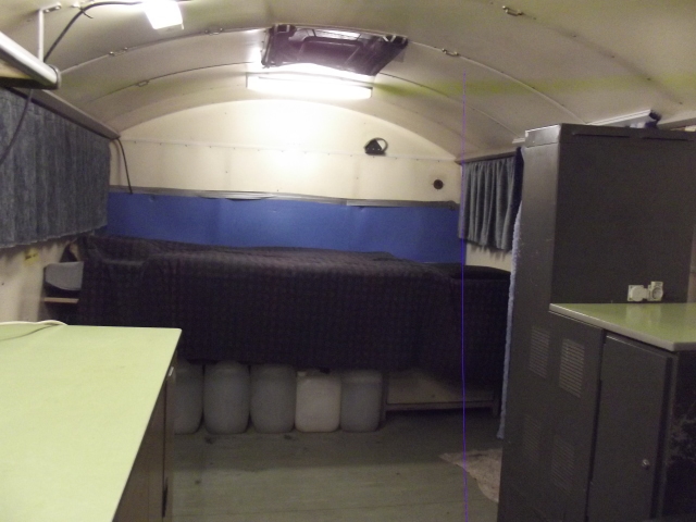

Comme promis voici les photos de l'intérieur.
Il est entièrement d'origine, sauf la table à droite de l'entrée latérale qui a été transformé en lit. Il y a aussi un coffre fort, car l'ancien propriétaire faisait du tir en compétition, pour donc transporter ses armes en toute sécurité.
Le dossier de la banquette se transforme en lit, l'assise aussi par la même occasion.
On a hâte de commencer le chantier ! On fait les plans pour l'instant.
La première étape consiste a changer les feux arrière ! Pour en mettre des plus récent et surtout... avec des feux de recul ! :mrgreen: Ce n'était apparemment pas obligatoire en 1977 ! :mrgreen:

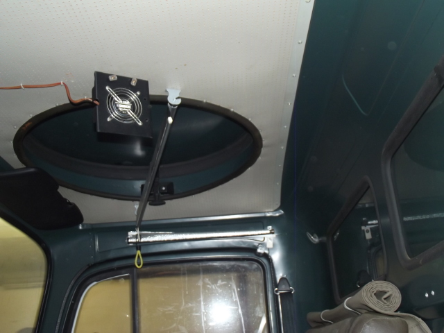

Petit bonus, le toit ouvrant avec climatisation maison !

ouais, vraiment nickel ce camion.
Pourquoi on devine l'ossature de la cellule au dessus du lit? C'est du tissu qui a été mis?
Dommage pour le tableau électrique mais il est à peine un poil trop large pour que je puisse l'installer. Tu es sûr de ne pas vouloir le garder? Les voltmètres peuvent se transformer en cadrans de niveau d'eau par exemple.
Si tu n'as pas besoin de détruire ton plancher pour des raisons X (comme moi par exemple) je te conseille de le préserver car c'est un contreplaquer de très bonne qualité. il fait dans les 19mm d'épaisseur. Si tu veux l'enlever tu seras obligé de le détruire, les vis inox sont impossible à enlever.Par contre l'isolant est sans doute de la laine de roche et ça c'est pas top du tout. Il a tendance à conserver l'humidité.
Tu es au début de l'aventure. A plus
Ericson
Re: Présentation (enfin) de notre Mercedes 911 !
Message par Ericson »
Hello !
Non pas de tissu, ce sont les murs d'origine. Et je pense que c'est la laine de roche qui fait que l'on voit l'ossature de la cellule dans le sens où, les seuls nuits (froides) que l'ont a passé dedans pour le rapatrier, le matin, ce mur là était perlé de condensation. A cause de la chaleur de nos corps je pense. Du coup, sa a marqué. Nous allons vite dégagé la laine de roche avant d'éventuels dégâts !
Le plancher a des trous, on peut voir le bitume depuis la cellule. :mrgreen:
Les emplacements de ces derniers font penser que c'était des chaises fixe qu'il y avait à cet endroits. Du coup... le gruyère va sauter je pense !
Pour ce qui est du tableau, non je ne pense pas le garder. Nous allons moderniser la bestiole ! :mrgreen:

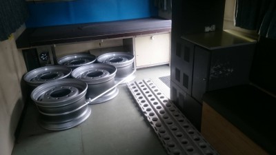

Nous avons ramené d'Allemagne des jantes pour notre pépère, et avons acheté par la même occasion une paire de plaque de désensablement en alu de l'armée allemande :
Et avons chaussé ces belles jantes le week end dernier avec de beau Michelin que nous avons bien hâte de monter ! :

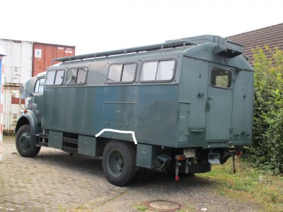

Mais pour se faire, il va falloir agrandir le passage de roue de la cellule comme ceci :
Nous avons aussi monté des moyeux débrayable.
Z'avez vu comme j'suis fort ?! Sans les mains !
Nous sommes en attente de devis (pour les passages de roues seulement) venant de deux carrossiers, assez réputés. Nous avons exposé notre projet final à ces deux carrossiers, le feeling est bien passé avec l'un d'entre eux, mais sont cher bordel ! 75€ HT de l'heure... Vu le taff que nous aimerions accomplir, ça va piquer sévère ! :cry:
C'est pour cela que je viens vers vous et vos connaissances : connaitriez-vous un carrossier/fabriquant qui taff bien et capable de faire une rehausse et une capucine en région Rhônes-Alpes ? On m'a parler d'un petit carrossier passionné par ce genre de projet dans les Bauges mais impossible de le trouver.

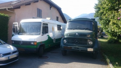

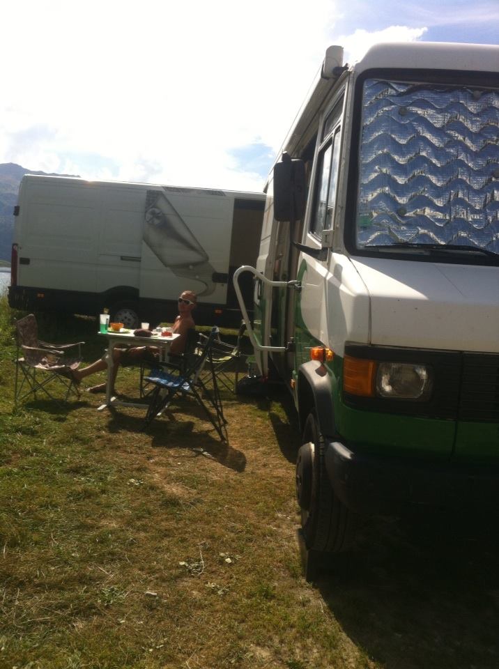

En attendant de profiter du 911, nous profitons du 609, nous avons bien bougé avec cet été. Dernière en date, le lac de Roselend, superbe !
C'est pas facile tout les jours :mrgreen:
Et un petit cadeau en prime, deux (vieilles) générations côte à côte !

c'est sûr que le travail de carrosserie va te coûter quelques roro et je n'ai pas de connaissances dans le secteur qui pourraient te faire ça.
Sur le mien les passages de roue ont été modifiés comme tu le veux et j'ai eu l'occasion de les reprendre. J'ai fait ça avec des carrés de 40/40 et soudé la tôle dessus. C'est pas le plus compliqué. Ce serait peut-être intéressant que tu te formes à la soudure. J'y suis passé et après quelques essais ça vient vite, sans prétention de faire des œuvres d'art.

Je préférerai me former à la mécanique plus sérieusement plutôt qu'à la soudure ! Cela me servira plus quand nous partirons.
