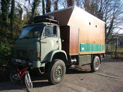

Et voici pour la photo de la bestiole... Pour les ptits gros on verra, beaucoup de trucs à gèrer mais si j'ai un peu de temps ça serait pas mal...

Il me dit quelque chose ce TRM

tu a mis quoi comme bois sous la capucine ??
- Messages : 3857
Re: parkinson et son TRM
On dirait du Betonex.alex bzh a écrit :tu a mis quoi comme bois sous la capucine ??

Et oui exact! Et bien sûr que je me souviens, je ne vend pas des caisses tous les jours ^^ Jolie peinture au passage. à la bombe toujours?
Concernant la rallonge sous la capucine c'est du contreplaqué pour extérieur de 17 avec 5 couches de lasure de chaque coté, viendront peinture+vernis et je pense que ça devrait suffir...
