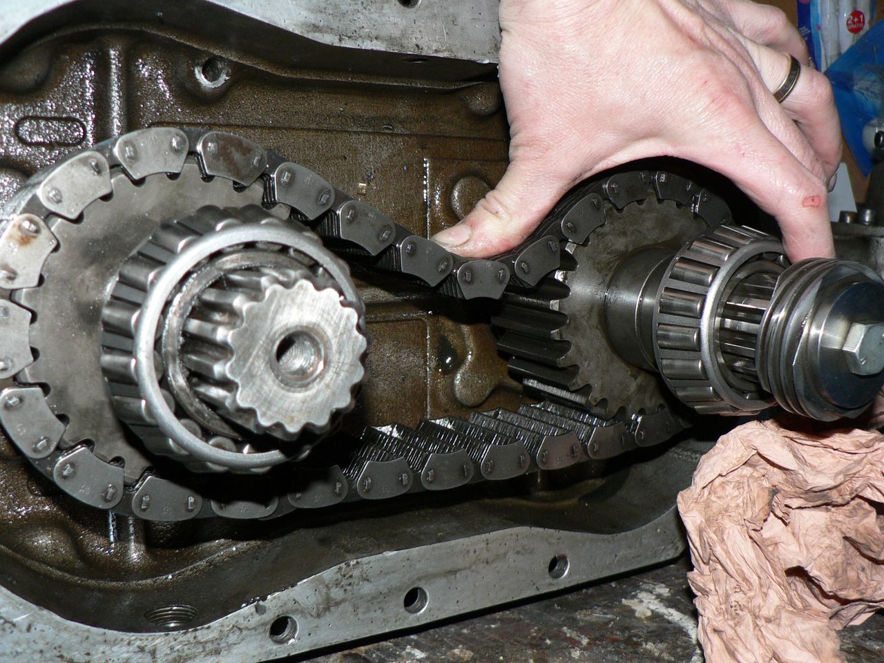

Première Opération à cœur ouvert (Avril 2008), pour l'échange de la chaine qui était détendu. L'ancien propriétaire (Vincent Duchateau, que je salue, s'il lit ces lignes), avait tenté que faire un montage avec un tendeur inséré dans la boite.
Il semblerait qu'un tel système de tension soit monté sur les BT de Lada Niva. Le monatge dans la BT du B était réalisé avec deux tendeurs de chaine de distribution soudés entre eux et un système de tension automatique réalisé avec un ressort de soupape, mais le montage n'a pas résisté, le système de tension automatique a cassé.Il faut dire que la chaine était sacrément détendu.
our pouvoir finir son voyage, la réparation de Vincent a été simple et sans appel: suppression de la BT, réalisation d'un nouvel arbre de transmission plus long et retour en 2 RM.
Petit conseil, pour éviter ce genre de problème: vérifier régulièrement le niveau d'huile dans la BT. Une bonne lubrification réduit fortement l'allongement de la chaine.

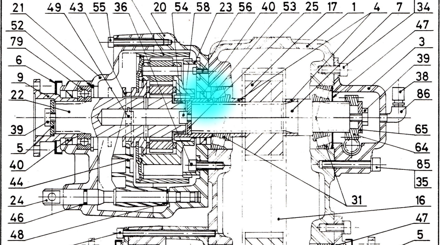

Autre point faible de la BT Ponticelli, le réducteur. Dans le stock de pièces que j'ai récupéré, il y a un réducteur HS. On voit sur la photo les cannelures qui ont été "bouffées". D'aprés moi, L'origine du problème peut être double:
- soit le premier propriétaire a tenté de passer en petite alors que le véhicule n'était pas à l'arrêt. Il n'y a pas de synchro, donc quand ça craque, il faut pas insister, autrement on casse tout.
- soit un problème de réglage (ou plutôt de déréglage) de la commande par câble.
Petit conseil, suivez la préconisation de Ponticelli: Vérifier le réglage de la commande de la BT régulièrement.

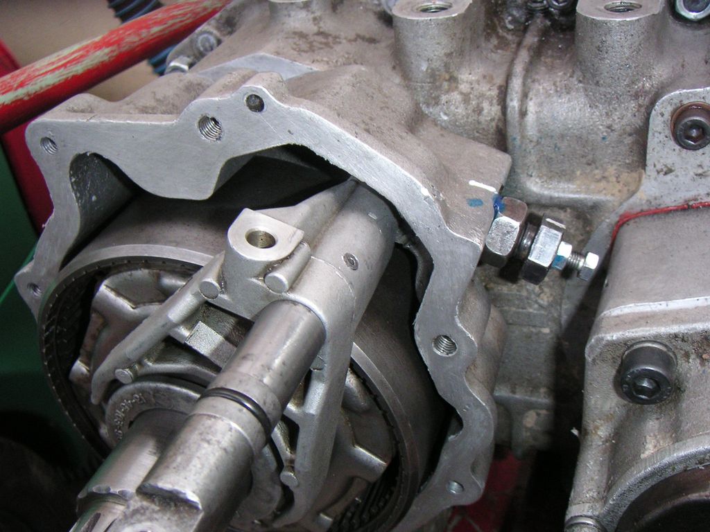

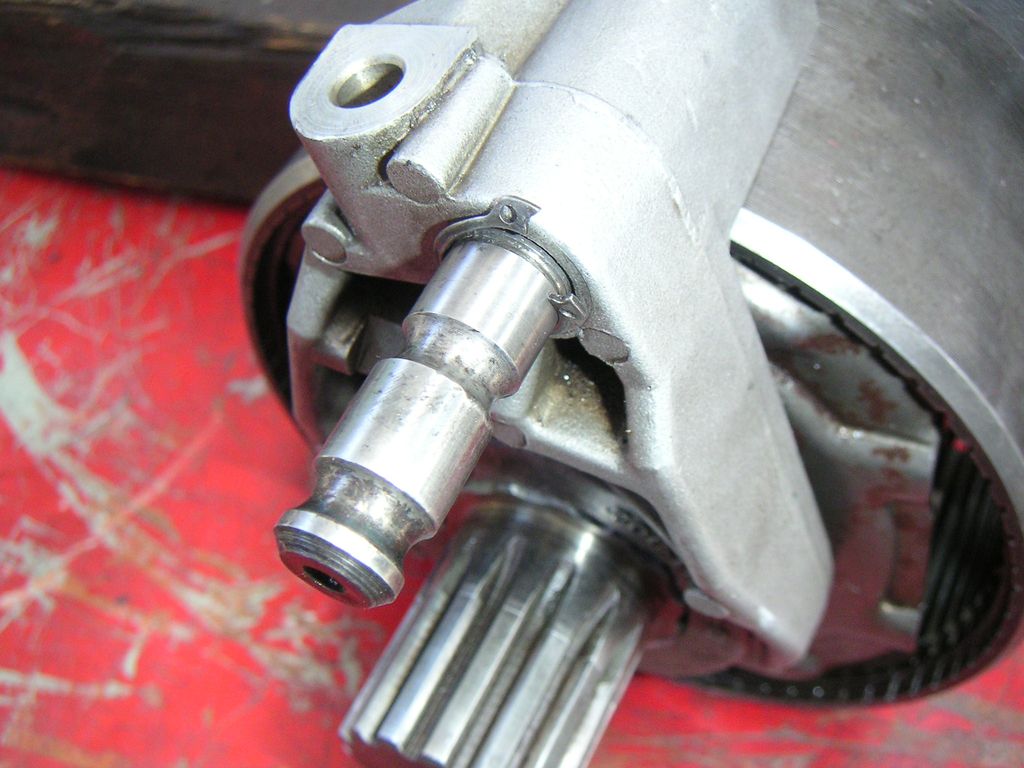

Le dernier point de fragilité de la BT, le circlip de la commande du réducteur.
Le circlip n'a pas résisté au coup de marteau, et il a quitté sa gorge. J'ai été peut être un peu fort sur les coups de marteau, mais à ma décharge, il faut dire qu'il maintien en translation le réducteur qui doit bien peser ces 5 kilo.
Je trouve ça un peu léger comme montage, j'ai donc renforcé le montage avec une goupille mécanique.
Petit conseil, pour éviter ce genre de problème: éviter d'utiliser un marteau pour action la commande de BT

Tas pas peur que ta goupille tombe au fond de la boite ou se prend dans la chaine ? si elle sort de son logement ?

La goupille, elle ne risque pas de tomber. C'est une goupille élastique mécanindus, emmanchée au marteau. Le trou a été percé à 4.75 mm, la goupille fait 5.5 mm, donc aucun risque. Si elle sort de sont logement, j'arrête la mécanique et je me met à la couture.
Ce type de goupille est utilisé sur les charnières de porte de certaines veilles Renault et à la sortie des BV au niveau des cardans.
Pour ce qui est du machin hélicoïdal, de la première photo, c'est la pignon pour la prise de compteur.

et pour la chaine tu as fait quoi...jamais vu une chaine morse aussi détendue
tu en a retrouvé une autre? étonnant qu'elle n'ait pas déjà commencé à bouffer le carter...
en tous cas ça ressemble bigrement à celle de ma boite range (borg warner)...or j'ai déjà pu constater que les boites transfert d'iveco sont égallement des Borg warner...mais ce n'est pas le cas du ponticelli je suppose...elles doivent être estampillée ponticelli non?

Effectivement, c'est le même type que les chaines morse montées dans les BT de Range.
Mais sur le B, la boite de transfert est spécifique, c'est un conception et réalisation de Ponticelli.
Pour la chaine, je l'ai directement acheté chez Ponticelli (PVI), bizarrement, c'est une des rare pièce qu'ils ont encore en stock.
En plus le prix est "raisonnable", 254 euros HT.
Je pense qu'il est possible de trouver ce type de chaine chez un spécialiste de transmission de puissance "sans "trop de problème.
@+, Alain

Salut à tous,
En ce moment, mon BT est sur l'établi devant moi à cause d'une fuite d'huile.
J'avais déjà remarqué après l'achat que le réducteur ne contenait pratiquement pas d'huile. J'ai constaté la même chose sur mon BT de remplacement.
Entre-temps (environ 5000 km), j'ai dû faire l'appoint deux fois.
Une petite partie s'échappe par l'évent.
Cela peut être facilement amélioré en remplaçant par un bec et un tuyau.
Une autre petite partie s'échappe par l'actionnement. Le bord du passage est tranchant comme une lame de rasoir et une partie du joint torique a déjà été coupée lors du montage chez Ponticelli. Ebavurer et remonter soigneusement.
Le reste semble se dissoudre dans l'air. Bien sûr que non.
Il disparaît dans le carter de chaîne via la bague d'étanchéité de l'arbre.
Celui-ci est à mon avis monté et prévu à l'envers.
Ainsi, il assure l'étanchéité du réducteur contre l'entrée d'huile mais pas contre la sortie.
Je vais le monter à l'envers et je vous ferai un rapport.
En démontant, il s'avère qu'il y a suffisamment de place à cet endroit pour deux bagues d'étanchéité d'arbre.
En théorie, il existe des bagues d'étanchéité d'arbre avec deux lèvres d'étanchéité. Mais en pratique, on ne les trouve nulle part.
Le reste de mon BT est comme neuf. Pas de jeu dans les roulements, pas de jeu dans la chaîne.
