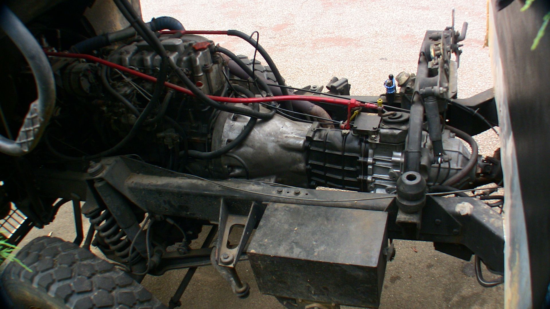

Nomade a écrit :
Daniel si tu as besoin d'info sur le renvoi de levier de vitesse je te ferais des images spécifiques à l'occasion :wink:
déjà il est en rouge pour qu'on le voit bien :mrgreen:
Merci Pascal,
une photo coté cabine dessous serait bien ...
genre ça? plus dessous tu verras rien :wink:
ah ben zut elle y était déjà celle là...

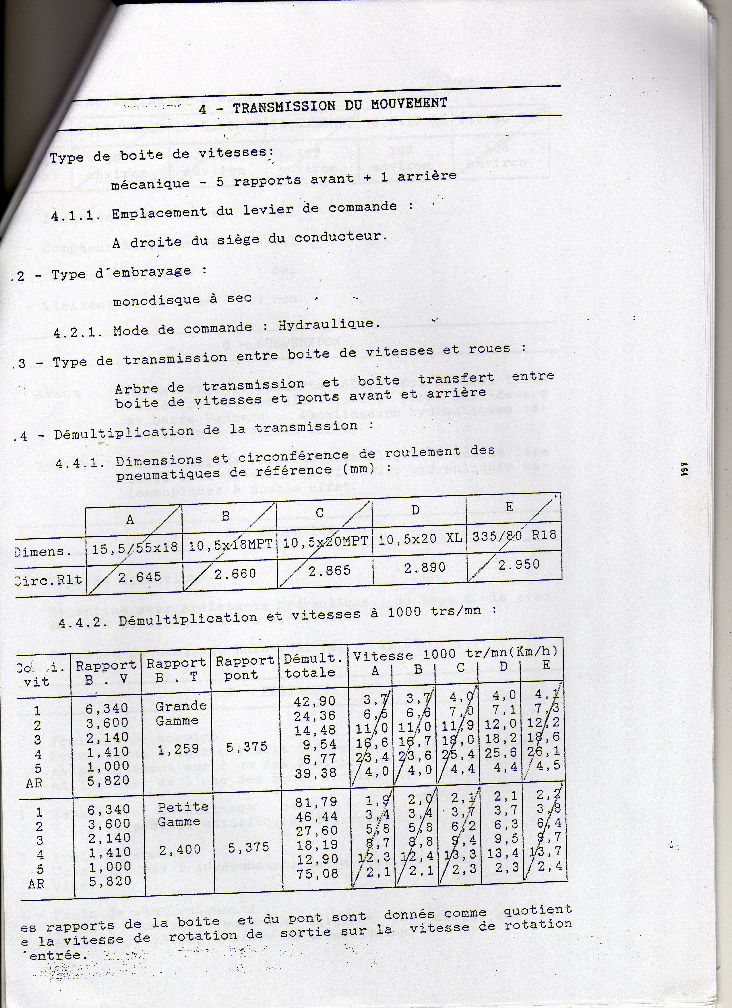

je n'avais pas remarqué la différence de démultiplication entre la boite zf et la peugeot, c'est énorme! c'est pour ça que je trouve que le mien en boite zf accelère correctement d'ailleurs sur le plat je démarre toujour en deuxième.

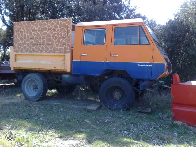

est ce un de ceux que tu va voir?
http://www.leboncoin.fr/vi/43575058.htm?ca=12_s
Messages : 20500
Re: Que faut-il vérifier lors d'un achat ?
bon ben maintenant que Claude l'a détérré :mrgreen: pas trop dur :wink:
Prix: 4 500 € Code postal: 13450
moteur turbo D diesel 110 ch boite ZF cabine double 6 places 4 freins à disques et benne hydrolique remise en route du véhicule et travaux
sur le circuit de freinage à prevoir
très bon moteur + un deuxieme jeux de roues.
version copie francaise de l'UNIMOG mercedes.
je suis étonné du déport de ces roues ...

Effectivement les démultiplication de la boîte ZF sont mieux étagées que celles de la boîte Peugeot.
Grosso modo, ce sont les mêmes que celle de la boîte Bremach.
