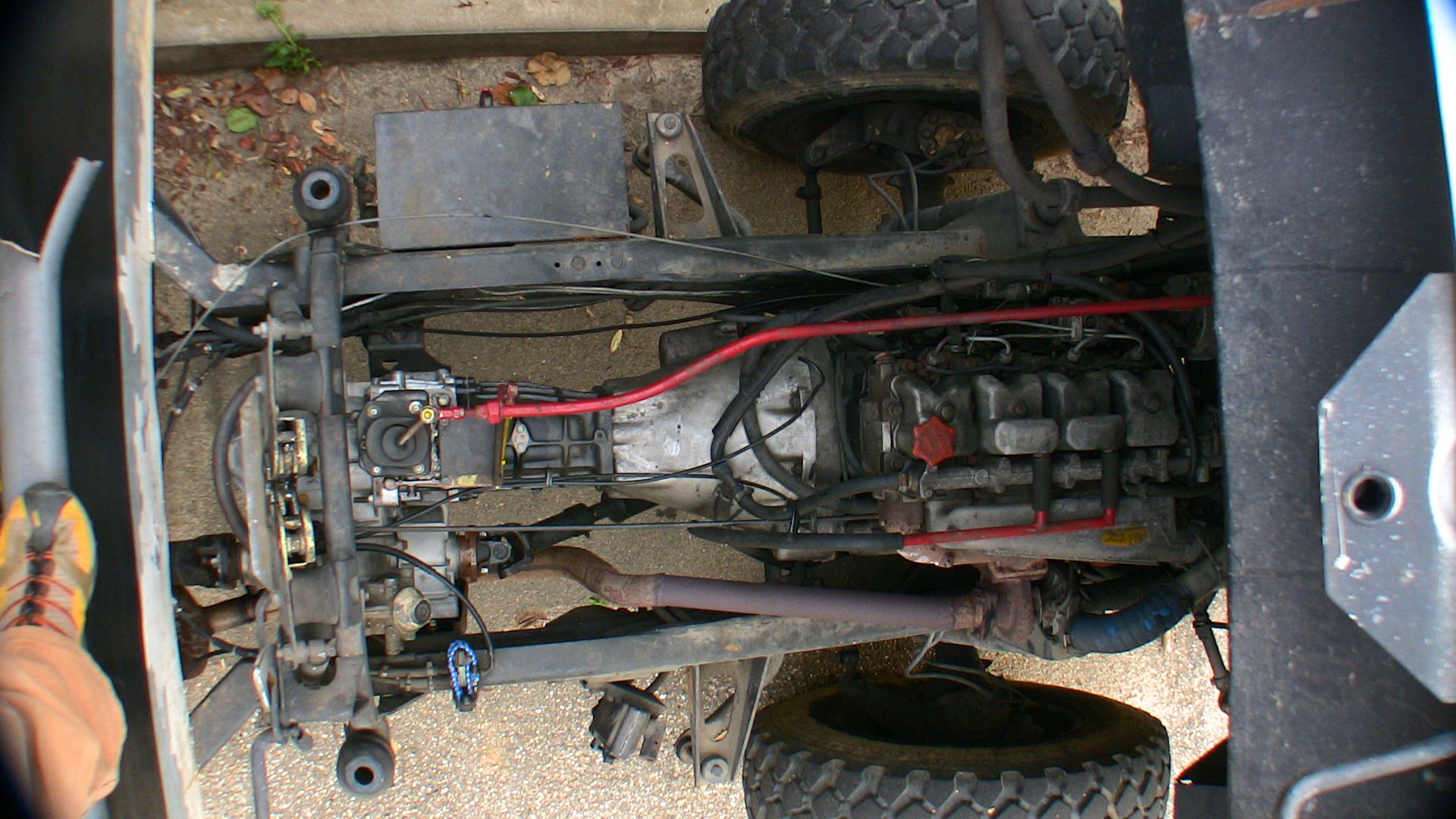

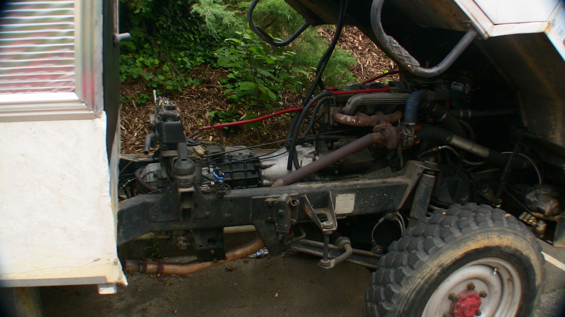

tiens allez..un petit coup d'oeil sur le bazard...les cabines basculantes c'est royal pour faire de la mécanique...moi j'adore.
donc là dessous..ben il y a rien d'origine...donc t'étonnes pas si celui que tu vas voir ressemble pas à celui ci
- Nomade où es tu ?
- Messages : 2271
Re: Que faut-il vérifier lors d'un achat ?
merci pour les photos Pascal
le levier de vitesse m'ouvre des horizon pour celui du pinz.
par contre je trouve l'angle de l' arbre de pont avant original
mécanique anglaise ? hé,hé,hé!

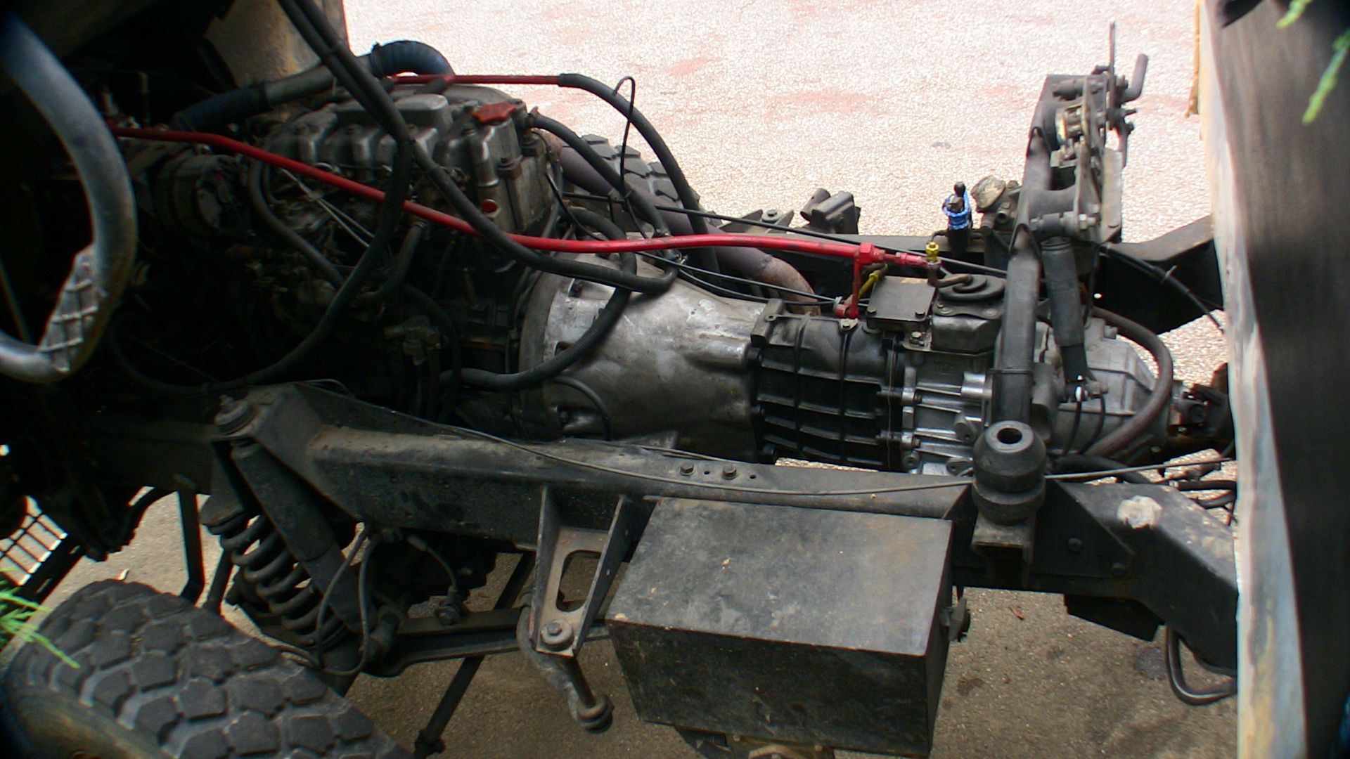

bon sinon je t'ai fait un petit post spécifique avec des images de la boite transfert.
viewtopic.php?f=18&t=1889
Daniel si tu as besoin d'info sur le renvoi de levier de vitesse je te ferais des images spécifiques à l'occasion
déjà il est en rouge pour qu'on le voit bien
- Nomade où es tu ?
- Messages : 2271
Merci Pascal,Daniel si tu as besoin d'info sur le renvoi de levier de vitesse je te ferais des images spécifiques à l'occasion
déjà il est en rouge pour qu'on le voit bien![]()
une photo coté cabine dessous serait bien ...
