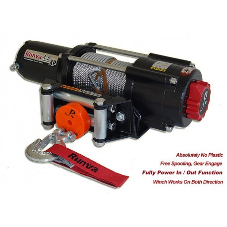

Alors en ce moment je doit trouver un système pour monter mes roue de secours ain qu'une moto. Le tout es monter à 2,50m - 3m de hauteur, je pensait à prendre un treuil à pas chere ( car je prefere mettre mes tunes dans un bon treuil avant par exemple ). La potence est installé solidement à la galerie donc je pense pas de soucis à ce niveau pour monter une 125 cross ( environ 150kg )
Je ne m'y connais pas du tout en system de levage, pourriez vous m'orientez ? je peu mettre 200euros environ dans ce système.
j'ai vu ca sur le net :
En existe-il avec une force de levage de 300 ou 400kg qui serai plus adapter à ce que je recherche??
Merci pour votre aide :)

Perso, pour faire un système identique (en cours de réalisation) j'ai pris celui-là:
https://www.jago24.fr/bricolage/outils- ... que-1.html
3000lbs soit en gros 1350kg de TRACTION...
Pour du levage on divise en général par 5, soit 270kg.
Ma bécane (Rieju Tango 125) pèse 101kg tous pleins faits.
Ceci dit, attention...
Ces petits treuils sont conçus pour de la traction sur sol, pas pour du levage.
Ce qui empêche de câble de débobiner une fois en charge est l'aimant permanent qui constitue une partie de son moteur.
Donc quand tu hisses il ne faut pas rester sous la charge au cas où...
Sinon ça marche bien pour un usage occasionnel, j'ai un 2000lbs pour hisser mes RdS, j'envisage d'en raccourcir le câble
pour optimiser sa force (une RdS pèse 120kg) en faisant tracter le câble sur la première couche du tambour.
Il faut se rappeler que la force maxi théorique du treuil est donnée sur la première couche et il y a souvent 4 à 5
couches de câble, soit en gros 50% de perte si on treuille "court"...
Pour le treuil des RdS j'ai pris un modèle à radio-commande qui me permet de treuiller à distance.
Sur le modèle indiqué plus haut, c'est une commande câblée, plus "fine" en réponse, les radio-commandes ont
un temps de réponse à la traction, parfois génant.

Pacha a écrit : Ceci dit, attention...
Au pire le moteur ne lève pas mais il ne debraye pas.
Oliv' :wink:
