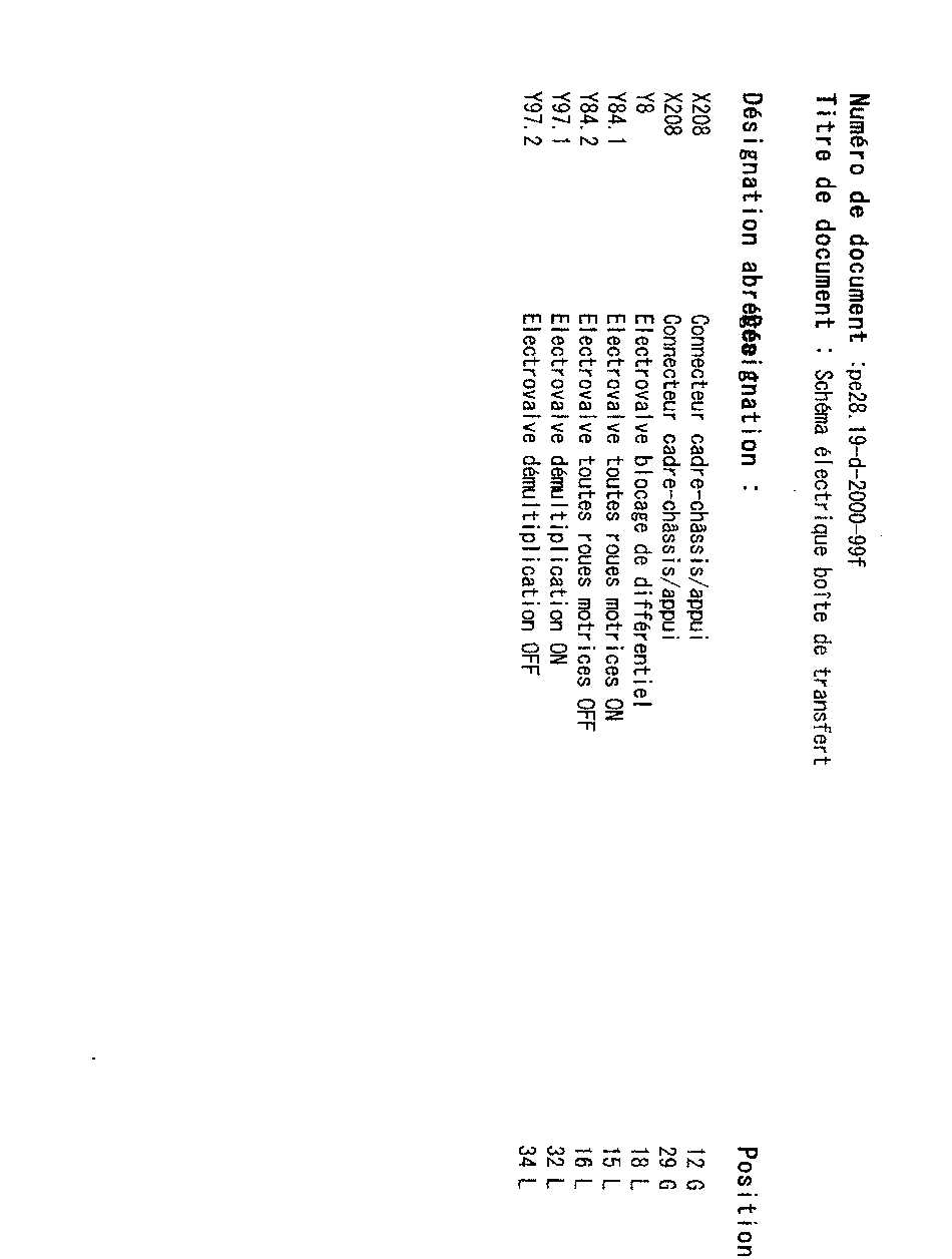

Bonjour à tous , voilà les schémas :
1 schéma électrique ( pages 1 et 2 de 3 ) ,
1 listing des constituants présents dans le schéma ( 2 pages ) ,
1 schéma pneumatique .
Je pense que ces documents sont extraits de la banque d'informations Mercedes ASRA . Bien qu'en Français , tout n'est pas clair , certaines traductions de l'Allemand sont approximatives ( à mon avis ) .
Quelques interrogations :
Listings des constituants :[img][/img][img][/img]
la couleur de conducteur : nf ou nl - en anglais : " neutral " - quelle couleur en Français ?
A partir de l'appellation , par exemple F118 pour un fusible , comment le retrouver sur le véhicule ( fusible n° 18 ? Boîtier 1 ? )
Je traduis : " borne 15 " par 12 volts après contact est ce correct ?
Je traduis : " borne 30 " par 12 volts permanent """"""""""""""""""?
"Douille d'extrémité borne 15 protégée " est ce que protégée veut dire : protection par fusible ou protection physique ( gaine isolante ) ?
" J46 douille d'extrémité borne 58 " Qu'est ce qu'une borne 58 ?
Il y a sur listing et sur plan deux S154 alors qu'il n' y a qu'un seul contacteur de contrôle sur la boîte . ???
" V16 toute roues motrices " Ou se trouve cette diode - non lumineuse - ? sur le schéma elle n'est pas dans le contacteur . Pour " J435 " , même question , comment la retrouver ?
" W5 et W8 " je comprends que ce sont des mises à la masse à des emplacements différents , puis je faire des mises à la masse communes , ou sur des points différents de ceux du schéma ?
" X208 Connecteur cadre-châssis/appui " De quoi s'agit il ? Quelle différence par rapport à un " point de masse " ?
Schéma électrique [img][/img][img][/img]

- Fichiers joints
- LISTING2.gif (11.58 Kio) Vu 3287 fois

Oui, c'est tout a fait cela..Sur la question de séparer les commandes : 4x4/4x2 et courtes /longues , je suis d'accord avec vous , bien sûr ! Je pense donc , Daniel , pour suivre ta proposition , qu'un seul interrupteur trois positions serait suffisant , pour commander les deux nouvelles électrovannes , plus un voyant lumineux pour afficher que la B.T. est bien en position courte ( ou position longue si le voyant est éteint ). Es tu d'accord ?
quelques éléments de réponse à tes questions
Couleur fils: par convention Mercedes utilise
- Rouge + permanent
- Noir + après contact
- marron masse
ensuite sur un fil de couleur , une deuxième couleur pour l' identifier
Sur ton calculateur A 63 tu dois avoir une grosse prise verrouillée, tu la débranche et a l' intérieur de celle-ci sur le plastique tu pourras (avec une loupe) lire les numéros de branchement (ceux que tu lis sur ton schéma) expl: le 2 en alim + permanent
Le S 154 que tu lis en double c'est simplement deux possibilités l'une avec voyant de contrôle (entre les pointillés) et l'autre sans ce voyant
Leur branchement? soit tu décale ( sur le schéma) a droite ou a gauche le s154 ( suivant la version) pour que le fil de sa sortie 1 vienne se raccorder a J328
ce sont deux possibilités...
X208 représente une prise , il te faudrait des plans situant les différents éléments électriques pour les retrouver sur le véhicule ,cette prise doit assurer la liaison cabine / châssis
Si ton A63 est identique a tous les modèles (en programmation) tu devrais pouvoir t'y relier facilement
Si ta prise fixée dessus n'est pas câblée par exemple en 13, 19, 16, 4 ...Mercedes vends des mini contacts pour monter sur ces genres de prises de calculateur
Par contre ....
les plots 14 et 15 du calculateur sont des "signaux informatiques" qui sous-entends que ce boitier tient compte d'une info ( vitesse ? ) et de diagnostic?
A voir de prés !

au sujet de : """"Une autre question , et après je prends du temps de réflexion//Réflexion sur le montage d'un interrupteur ? """""
Je suppose que chaque électrovanne montée ne maintient sa position que sous tension . Donc : une position sous tension et une autre position hors tension , passage pneumatique soit ouvert , soit fermé ( ou le contraire ) .
J'ai deux électrovannes à piloter , il me suffit donc d'envoyer du courant SOIT dans l'une , SOIT dans l'autre , ainsi j'en aurais une ouverte , l'autre fermée . Ce qui convient .
Il me semble qu'un " interrupteur " avec une entrée et deux sorties ( soit l'une , soit l'autre ) conviendrait . ( je vois pas l'intérêt d'un 3 positions ... )
Est ce correct ?
Comment appelle t on ce genre d'interrupteur ?
J'ai supposé que les électrovannes ne se maintenaient pas en position après l'envoi d'une impulsion . Cela implique qu'elles soient sous tension en permanence lorsque le moteur tourne , et que en cas de défaut , la position de la boîte transfert pourrait se modifier en roulant ... ça fait peur avec une réduction !
Merci .

Re: Boite transfert de Sprinter
Bonjour Patrick
Il y a peu de chance que cela arrive car même si le moteur arrêtait de tourner, cas rarissime car cela signifie grippage ou bielle dans le carter et dans ce cas tu mets le MB à la benne, tu as toujours la batterie qui alimentera l'EV .(et si tu utilises la dépression tu as la réserve de dépression comme pour les freins)
Bon courage
JM
Bon courage
JM
- pepere63
- Shooter de chèvres
- Messages : 1394
Merci zebulon54 , tu as raison .
Ce qui m'a fait penser à une panne possible c'est le contact électrique entre l'électrovanne ( 2 petites aiguilles ) et les fils qui arrivent dessus ; je passe voir mon concessionnaire ce matin car je n'ai pas de cosses à ressorts pour ce contact , mais juste un élément de maintien et d'étanchéité ( petit caoutchouc jaune )
Bon week-end .
Bon week-end .
- Nomade
- Nomade où es tu ?
- Messages : 2271
Si le moteur arrête de tourner , il y a de grande chance que tu arrêtes d'avancer ...donc peu de risque de passer en courte
Une électrovanne défaillante (électrique ou dépression) , n'entrainera pas la mise en route de l'autre , donc peu de chance que le sélecteur ne bouge vers les courtes et inversement
Tant que tu y es monte les 4 électrovannes avec 2 interrupteurs ce sera plus simple.
Tu ne m'as pas dit si tu as l'ABS et si ton capteur vitesse est pris sur la BV ?
Oui, c'est cela , je me suis mal exprimé ...un interrupteur 3 plots ( une entrée et deux sorties) et a deux positions stables .Il me semble qu'un " interrupteur " avec une entrée et deux sorties ( soit l'une , soit l'autre ) conviendrait . ( je vois pas l'intérêt d'un 3 positions ...
- pepere63
- Messages : 1394
Bonsoir , en réponse à nomad : oui j'ai l'ABS , Il y a des capteurs de rotation à chaque roue et le capteur de vitesse est pris sur la boîte . L'ABS est neutralisé en 4 roues motrices ,ainsi que l'ESP .
J'ai récupéré des cosses adaptées pour l'électricité des électrovannes , du fil de 0.75 mm2 , de la gaine, des lettres d'identification à poser sur les fils ajoutés . Je me dirige vers un inter 2 positions pour passer de courtes à longues et " lycée de Versailles " , plus le joli contacteur M.B. ou on voit le sprinter
sur une côte à 45 % de façon à allumer la diode : action de réduction demandée , plus la diode : réduction enclenchée , plus la diode éclairage de nuit .
Je conserve le système M.B. sans changement pour le passage de 2 roues motrices à quatre .
Il me manque encore trois/quatre bricoles M.B. qui vont me ralentir . Pour ce qui est des tuyaux inférieurs des électrovannes , il n'y a rien au bout , le petit filtre à air sera à commander , mais j'ai la référence .
Pour ce qui est du tachygraphe , je ne touche à rien . En courte , c'est 1ére ou 2éme maxi et pas longtemps , juste pour franchir un obstacle , donc pas la peine de s'occuper du compteur , ni d'avoir un automatisme quelconque .
Par contre , passer une difficulté en courte et 2 roues motrices seulement peut être une bonne alternative aux quatre roues motrices , car les transmissions souffrent si les roues avants ne sont pas en ligne droite ( en particulier les cardans avants et la boîte de transfert ) .
Bonne nuit !
Bonne nuit !
