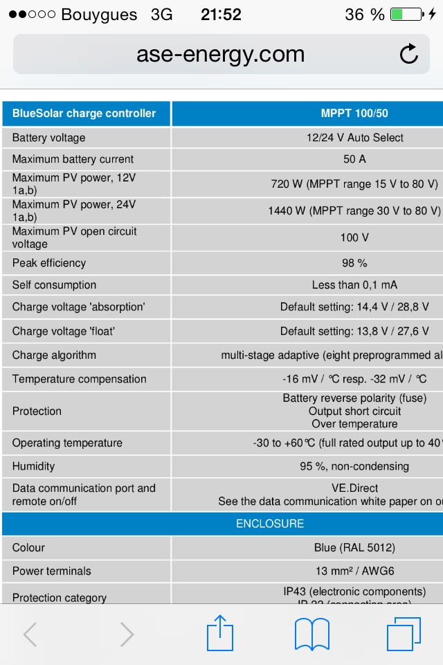

Oui l'ami, un Mppt qui peut accueillir 720 w en 12 v c'est ce qui annonce sur le modèle 100/50.

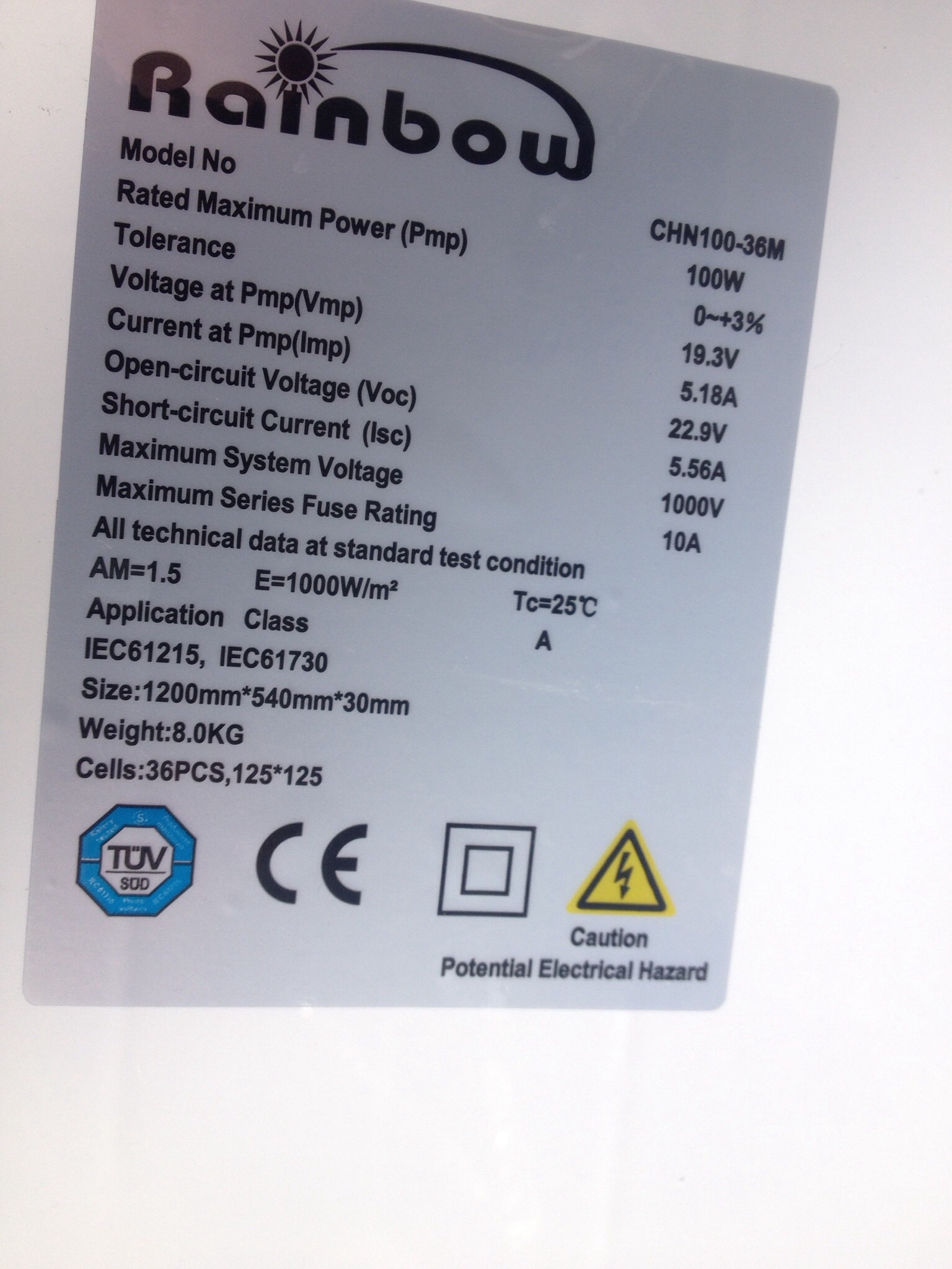

Je dit 12 volts mais bien sûre tout les panneaux produise beaucoup plus et justement je faisait le calcul avec les valeurs du PS et il me semble avoir lu que tu expliquer qu'il fallait prendre les valeurs du PS en (Vpm) pour une utilisation avec un RS Mppt, est-ce bien ça car je trouve plus logique de prendre les valeurs les plus fortes du PS ..! Cela ce pourrait que j'ai mélangé t'es expliquations à ce sujet hihi
Je te joint les caractéristiques du PS pour visualiser les valeurs (c'est du pas cher comme marque c'est certains mais pour le prix je verrai bien dans le temps comment ils évoluent).

En fait je viens de réaliser que peut être mon régulateur ne sera pas assez puissant pour le champs de PS, j'ai lu que l'on pouvez mettre jusqu'à 740 w (j'ai 5 PS donc 500w) jusque là
c'est tout bon ..! Mais quand je calcule les volts des 5 PS je suis à plus 100v ( 114.5 volts exactement) du coup je ne sais pas si ce régulateur sera assez puissant pour faire fonctionner cette installation en série ..!?

je suis encore en vadrouille donc sur smartphone, il faut calculer avec les Vmpp, j'ai pu lire la doc, c'est 80V max pour un système en 12V ... à mon avis, tes panneaux ne sont pas assez puissants. il t'en aurais fallut que 2 ou 3 panneaux mais avec plus d'Ampère. Avec tes 5 panneaux en série tu as la puissance mais une tension trop grande. Pour être en dessous de 80 V, tu peux mettre que 4 panneaux en série, ou mettre en série deux groupes panneaux en parallèle. Dans les 2 cas, il te restera un panneau sur les bras ...
Seb

A force de regarder sur le net et de me renseigner chez des professionnels j'ai réussis à comprendre les données des caractéristiques du régulateur ainsi des panneaux ...!
En circuit fermer je dépasse les 80v, donc comme tu dis je ne pourrais pas utiliser le 5 iem, c'est bien dommage maintenant que je l'ai hihihi, je vais échanger celui ci avec un 150/35 qui accepte en circuit fermer 130v ...
