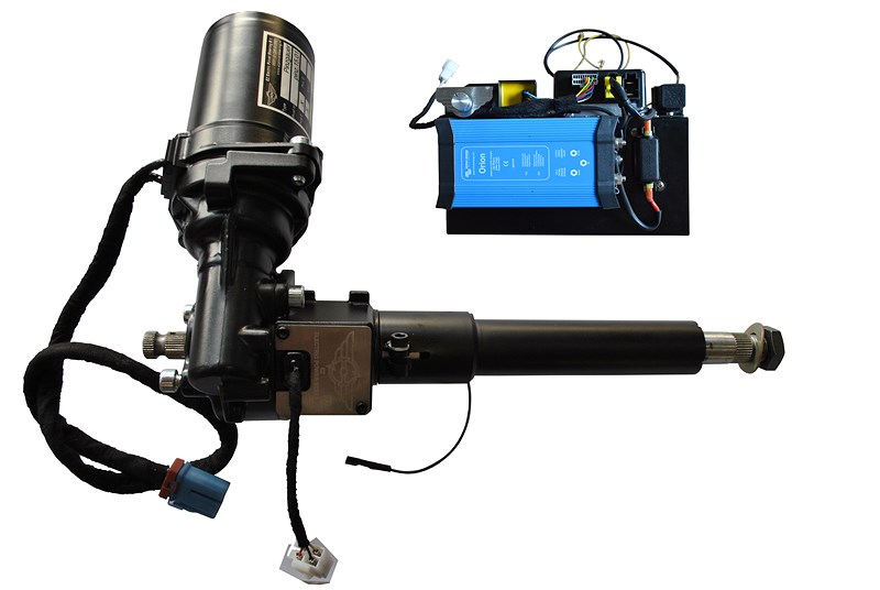

D'ailleurs : Steyr Puch vient de sortir une direction assistée pour 710/712.
Accrochez-vous.... C'est 3710 Euros la bête !
Et en plus, c'est mal foutu, c'est du 12V, avec un gigantesque convertisseur 24/12V. 23x7x9 cm...
http://www.victronenergy.fr/upload/docu ... 12:70A.pdf
Plus d'infos ici: http://www.puch.at/4589_1255_content_El ... spx?LNG=en

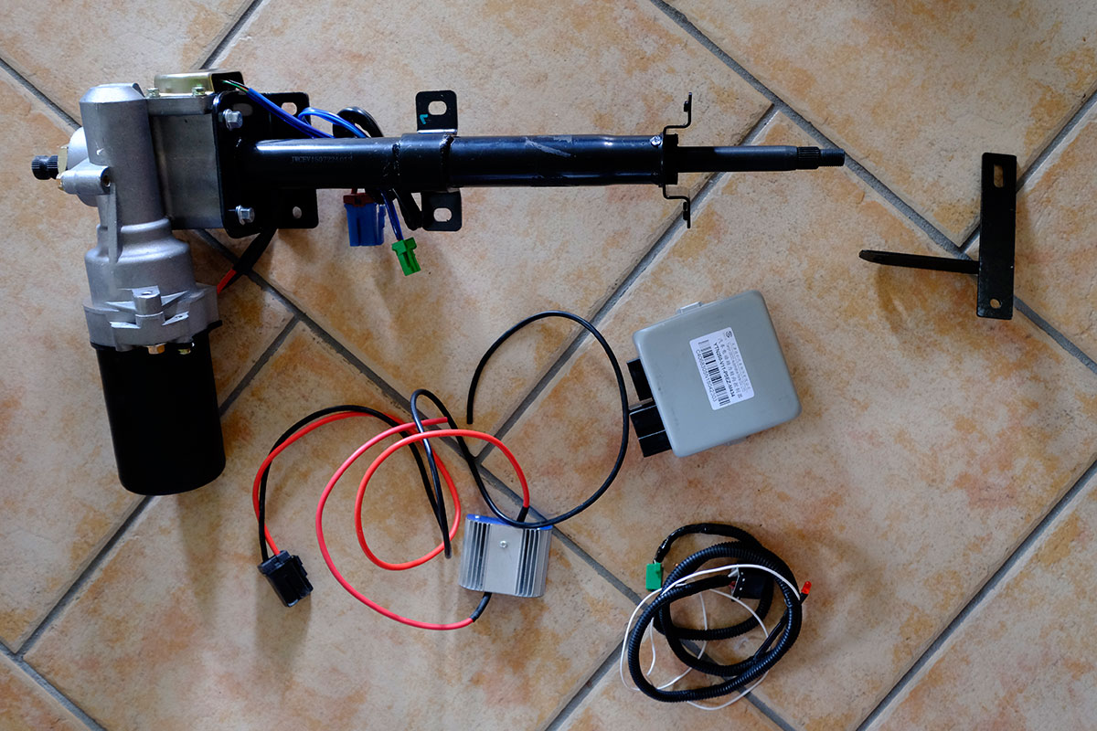

Très bien, je note tes coordonnées pour la prochaine commande groupée.
J'ai reçu aujourd'hui l’échantillon de direction assistée. Belle qualité, bien fini et costaud.
Le moteur est bien moins encombrant que celui d'une direction 12V. Mais ca consomme quand même 25A sous 24V!
Le kit est fourni avec un micro câblage (led, fil blanc (on/off ?)), un diode de protection (le petit boitier gris) et câblage 24V, une équerre et le calculateur (le gros boitier gris).
J'ai démonté le tout pour regarder et ca tient très bien la route :)
J'attends de leur part le pin out du boitier de commande (pour voir s'il y a d'autres options possibles).
Prochaine étape : créer les pièces pour adapter ce système sur le volant d'un Pinz 710/712, et de manière réversible.

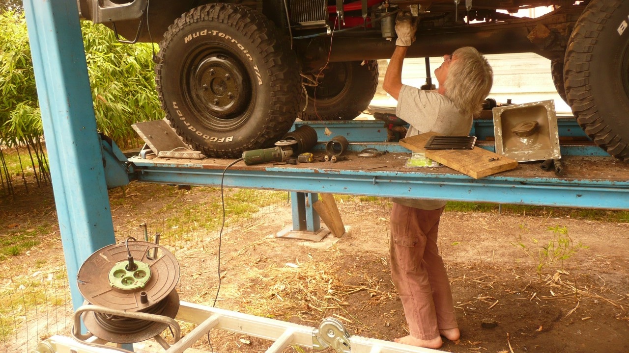

Il a monté une DAE de clio en 12 volts sur son Pinz, si vous êtes en 24v faut la monter via un transfo 24/12 et puis c'est tout.
http://pinzcfr.jeun.fr/t321-direction-assistee
Alors Daniel ? Il est prêt le CA ? 8)
Oliv' :wink:
Messages : 3652
Re: Direction assistée 24V (oui ca existe !)
Olivier a écrit :Il a monté une DAE de clio en 12 volts sur son Pinz, si vous êtes en 24v faut la monter via un transfo 24/12 et puis c'est tout.
Euh... je ne connais pas la puissance absorbée par le moteur de la DAE mais... le fusible qui le protège, c'est un 60 ampères !
Pas sûr de trouver facilement un "transfo" dans ce calibre. :mrgreen:
J'ai contourné le problème en prenant le 12 volts sur la batterie auxiliaire qui est alimentée par un panneau solaire plus un petit convertisseur 10 A en roulant...
Salut Denis,
t 'avais pas récupéré un vérin Calzoni à une époque ?
À moins que tu aies monté la DA sur le r2087 ? Ou c'est sur le Tp3 ?
Il me semble que tu avais monté les pneus que je t'ai vendu sur la goulette, tu aurais des photos récentes ?
Difficile de suivre avec ceux qui bidouillent sur plusieurs véhicules en même temps !
Au fait, il a fini de poncer le fiston ? :lol:

Olivier a écrit :t 'avais pas récupéré un vérin Calzoni à une époque ?
Euh... comment dire... je me suis fait enfler avec un vérin in-montable sur le TP3 sans modifications trop complexes pour moi :evil:
Olivier a écrit :À moins que tu aies monté la DA sur le r2087 ? Ou c'est sur le Tp3 ?
C'est bien sur le TP3 que j'ai monté la DAE, le R2087 n'en n'a pas trop besoin, il est bien plus léger (ou mieux conçu :wink: )
Olivier a écrit :Il me semble que tu avais monté les pneus que je t'ai vendu sur la goulette, tu aurais des photos récentes ?
Non, pas de photos... on monte les XL aussi bien sur le R2087 sur sur le TP3, idem pour les Mitas en 10.5x20 (même si ça frotte un peu sous les ailes AV de la goulette :mrgreen:
Olivier a écrit :Difficile de suivre avec ceux qui bidouillent sur plusieurs véhicules en même temps !
Et c'est un spécialiste qui le dit... :lol:
Olivier a écrit :Au fait, il a fini de poncer le fiston ? :lol:
Depuis le temps :lol: :lol: :lol:
On a même refait une capote pour la cabine, l'ancienne s'est ouverte en deux !
Prochaine étape sur le R2087, un disque d'embrayage :cry:
