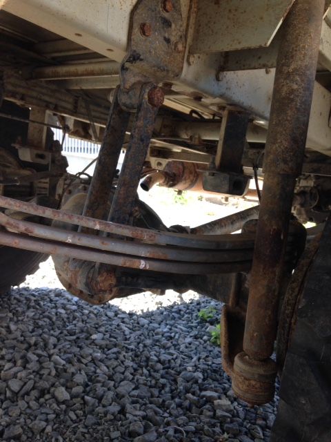

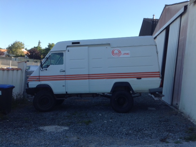

quand pensez-vous?
quelle modele de pont est ce ?
pouvez vous me dire si il y a 2 blocages?
la personne qui le vend me parle d'un blocage central mais Jai cru lire que ca n existait pas sur les b110, et pour l instant se sera déjà pas mal mais d autres questions viendront par la suite :wink:

sachant que sur le tableau de bord il y a l air d'avoir un bouton pour le passer sois en 4x4 ou en 4x2

Bonjour baroude40,
pour le bouton sur le tableau de bord, c'est le blocaga du differentiel arrière.
Ce B est en pont Renault. Donc qu'un seul blocage.
Pour le 4x2 - 4x4 et petite vitesse, tu as un selecteur de vitesse à la gauche du levier de vitesse:

pont Renault (double croisillons à l'avant au lieu de joints homocinétiques) vérifier si il y a de l'huile ! lire le sujet en entier => viewtopic.php?f=3&t=10715&p=130729&hili ... eu#p130729
Normalement sur le B pont Renault, donc les derniers B sortis, il n'y a de blocage que sur le pont AR, mais pas sur le pont AV,
Pour le blocage "central" il n'y en a pas, car la BT (corrigez moi si je me trompe) envoie toujours 50% à l'avant et 50% à l'arrière dès que tu es en 4x4 courtes ou longues ...
