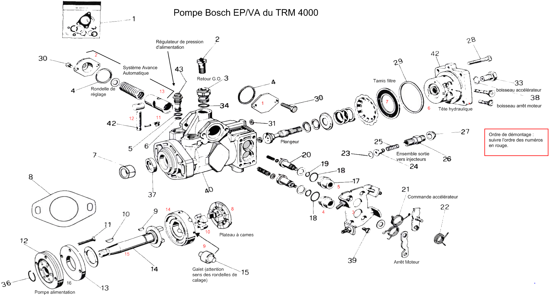

l'éclaté de la pompe à injection est quand même utile.
tiré d'un doc Bosch que j'ai traduit et adapté au TRM 4000. Sur ce dernier, par exemple il n'y a pas d'index d'avance.

En suivant l'excellent article de Joen sur la réfection de sa pompe et le schéma ci-dessous, on comprend mieux la séquence de démontage.
pompe EP/VA du TRM
pompe EP/VA du TRM
Les numéros de la séquence de démontage sont "maison". Si des spécialistes ont des corrections à apporter, leurs éclairages sont les bienvenus. Pour moi cela a très bien marché 8)

avant que j'oublie merci pour les éclatés ca faisait un petit moment que je les cherchais fouet
Pacha
Jamais sans mes...
Jamais sans mes...
Messages : 2780
Re: Pépère et Mémère, une histoire de Famille TRM 4000
Message par Pacha »
Yep ! :wink:
on les a mis pour çà, pas évident de trouver des docs sur les PI...
