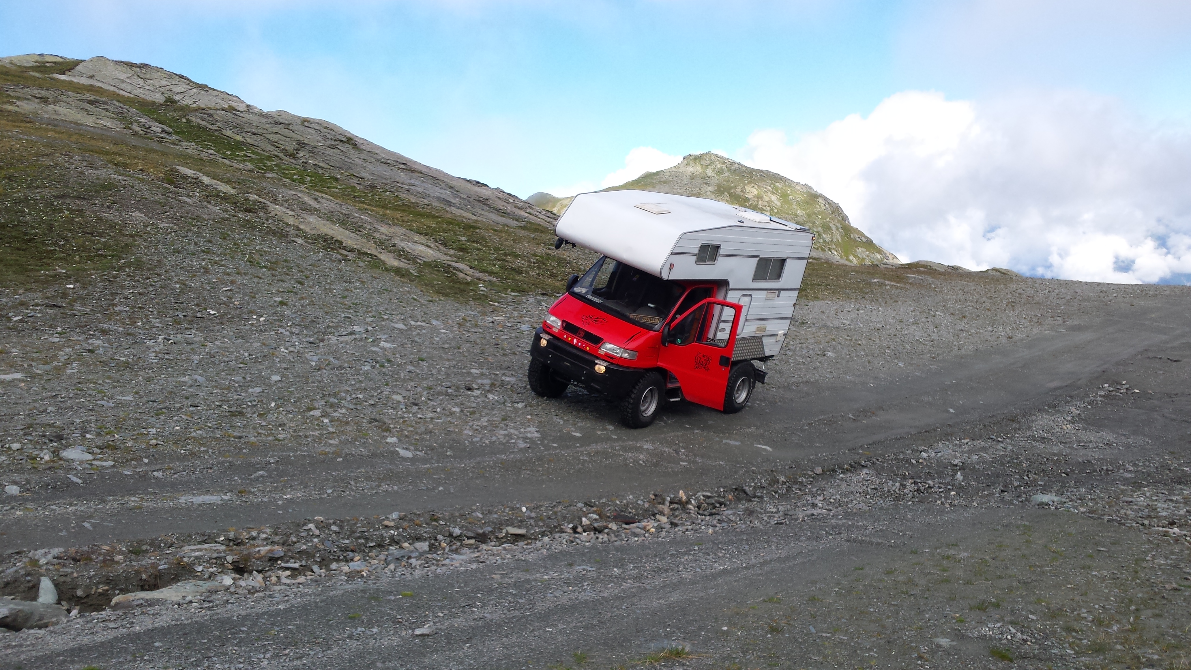

Et bien pour le balan j'avais effectivement quelques craintes , mais la cellule pèse environ 700 kilos et je suis à 2750 kilos avec le vehicule . Alors même dans les dévers j'ai quand même une bonne capacité de franchissement, après je cherche pas non plus à le mettre sur le toit, je l'utilise beaucoup sur des routes forestières et de montagne , je cherchais donc un ensemble pas trop long ni trop large, la hauteur m'étant égale vu que je me parque rarement dans un supermarché ah ah . Je suis à 3.45 m de haut .

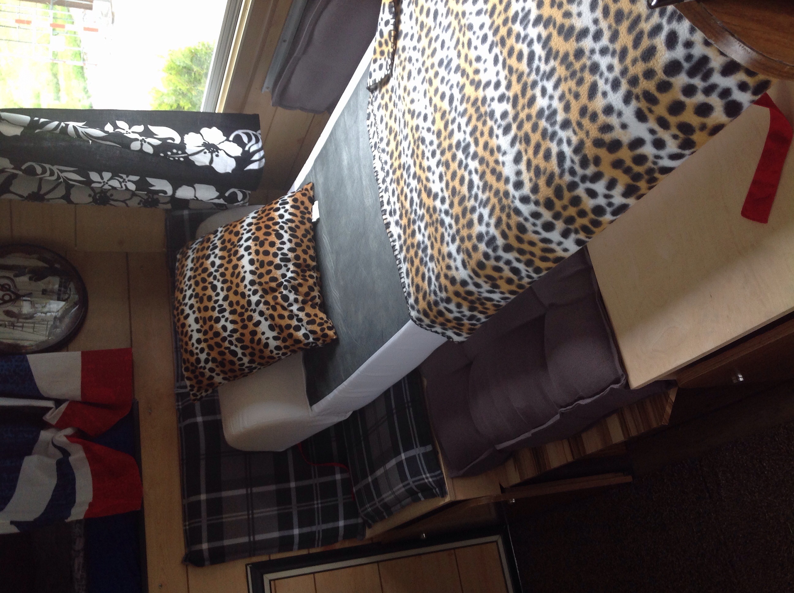

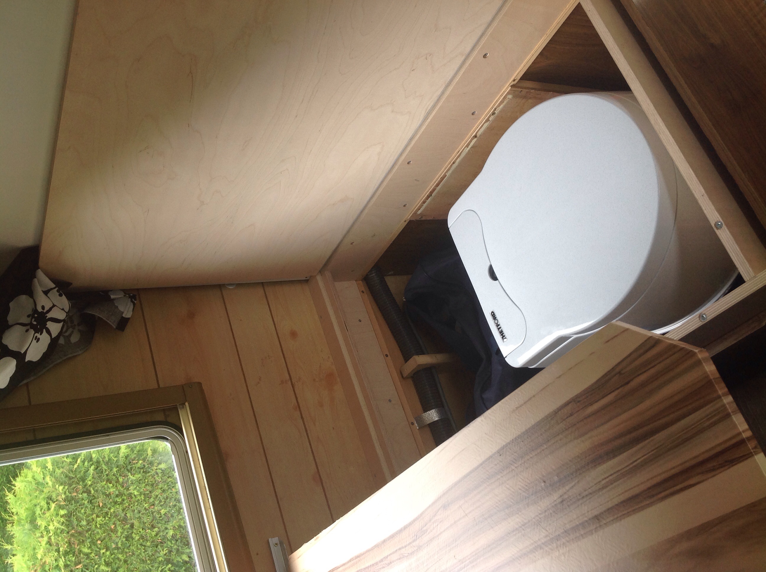

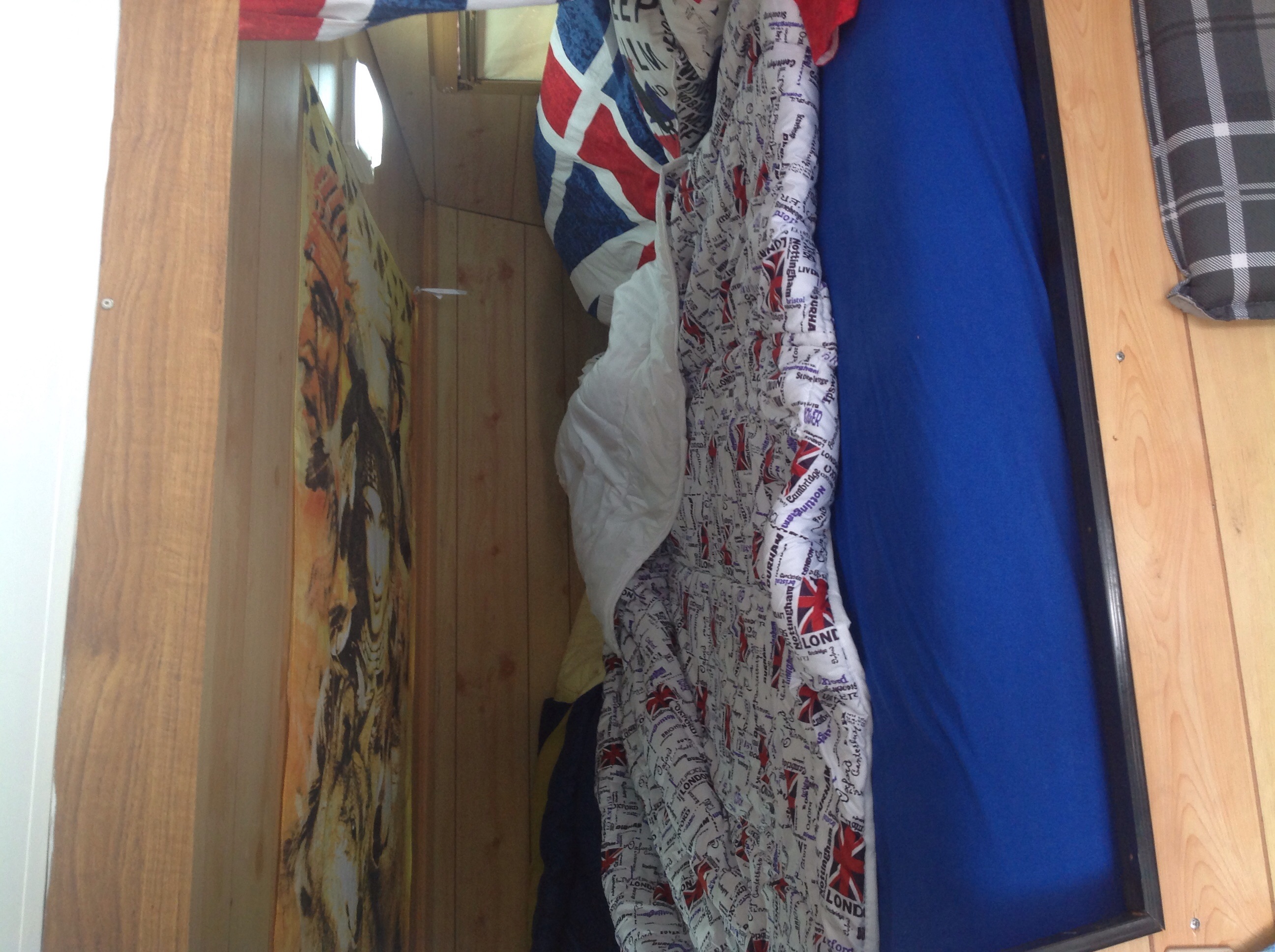

Le confort intérieur bhen cellule normale. Lit en capucine 2m/2m , lit coin table transformable 80cm/1.80m , cuisson gaz deux feux, évier , frigo à compression, réservoirs d'eau 200 litres, un coin salle de bain avec douche eau chaude , électricité 2 batteries à décharge lente alimentée par 200 w de panneaux solaires . nombreux placards , et grand rangement sous la cellule grâce au faux châssis . Wc chimique sous une des banquettes qui est rabattable.
A noter que l'on a laissé le pont car nous employons aussi le Scam pour de petits travaux .
Désole pour les torticolis , je sais jamais dans quel sens tenir l iPad :oops:

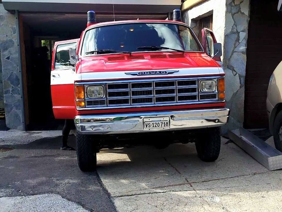

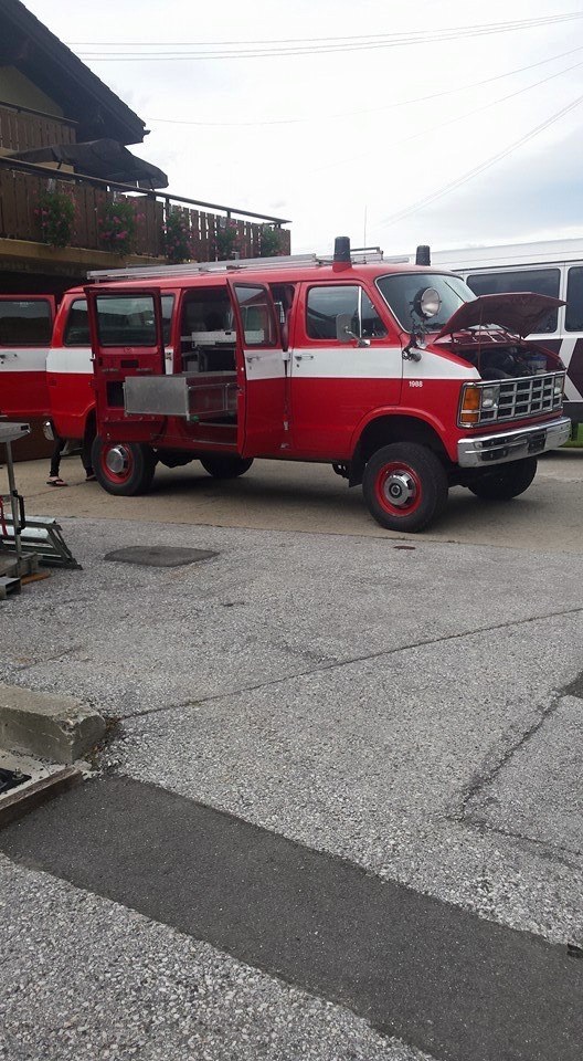

Je vous joins le dernier jouet de mon papa qui veut l'aménager pour promener la madame , un Mowag de 1988.

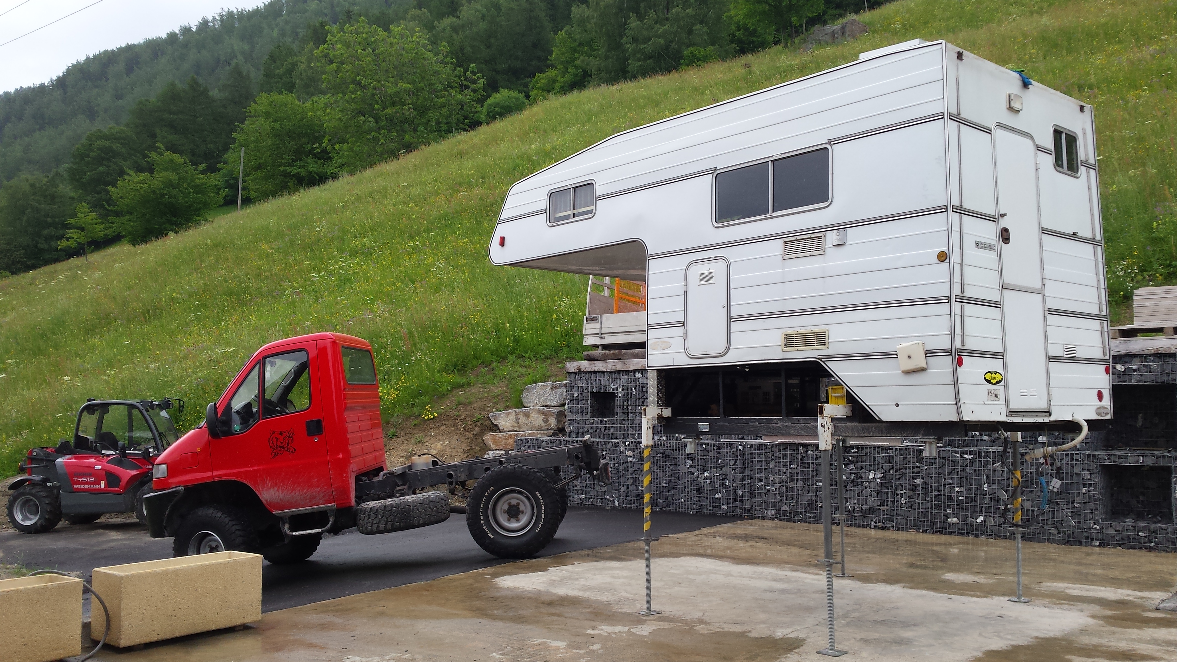

Bonjour, j'ai fait quelques changements sur mon Scam .
Avant j'avais la cellule posée sur le pont basculant , elle tenait avec 4 boulons, c'était pratique pour s,incliner à mon gré , mais niveau poids ça faisait lourd.
Maintenant la cellule se pose sur les quatre points du châssis , à la place du pont , et je suis à cent kilos près ,en charge , dans la légalité :D

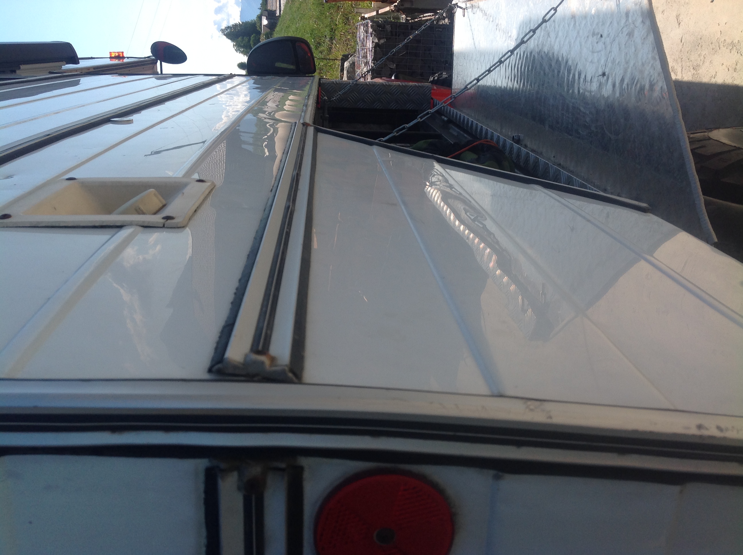

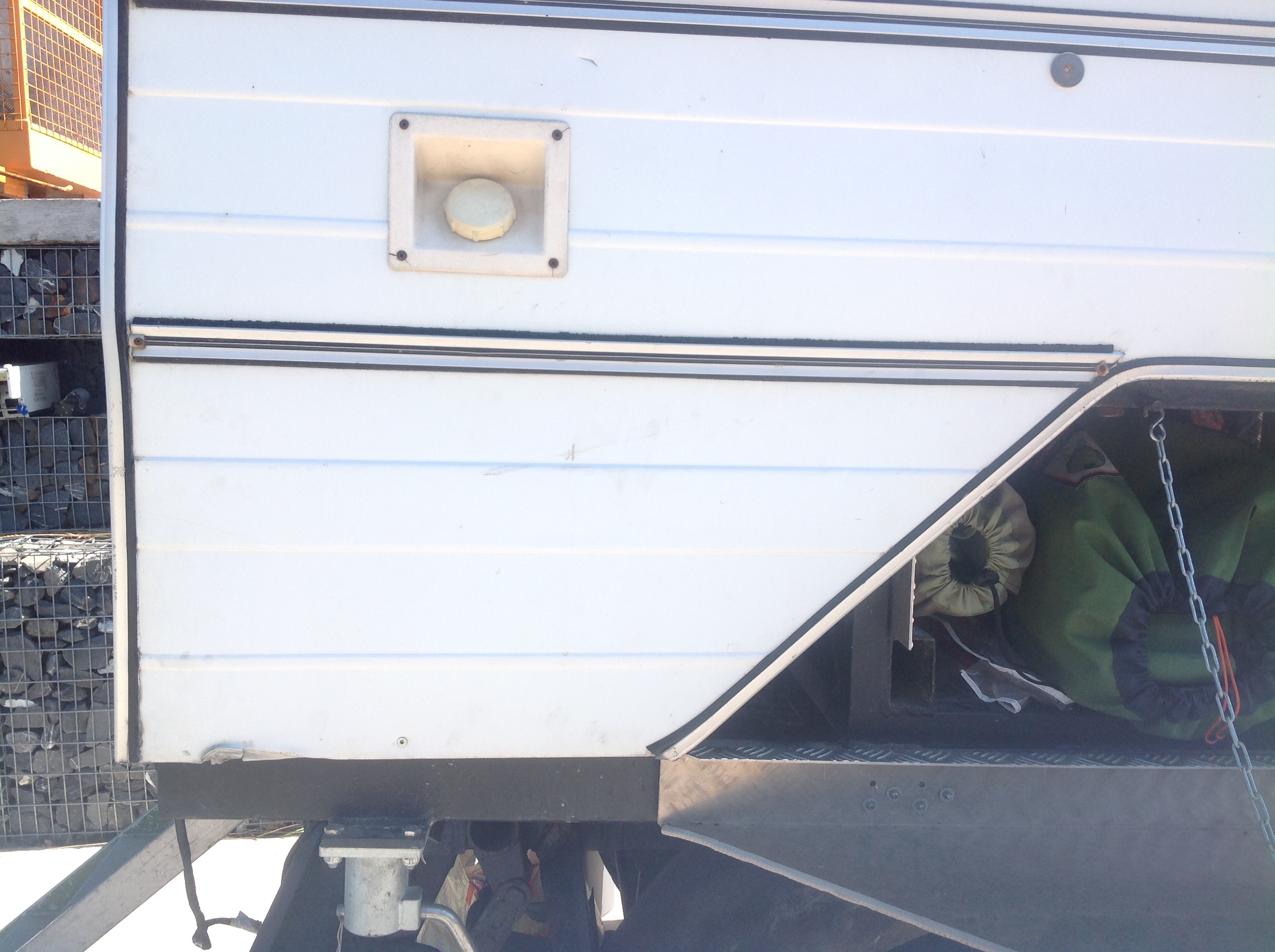

Bonjour . Je cherche à acheter ça :
C'est une baguette alu avec un joint en haut et en bas pour les jonctions des feuilles alu de ma cellule. Quelqu'un aurait une piste pour moi, je sais pas comment ça s'appelle :D Thks

Essaye une recherche avec "profilé carrosserie" "profilé à jonc"..
Le plus dur; ça va être de retrouver le même.
Peut être +de chance en contactant le fabricant de la cellule s'il existe toujours.
