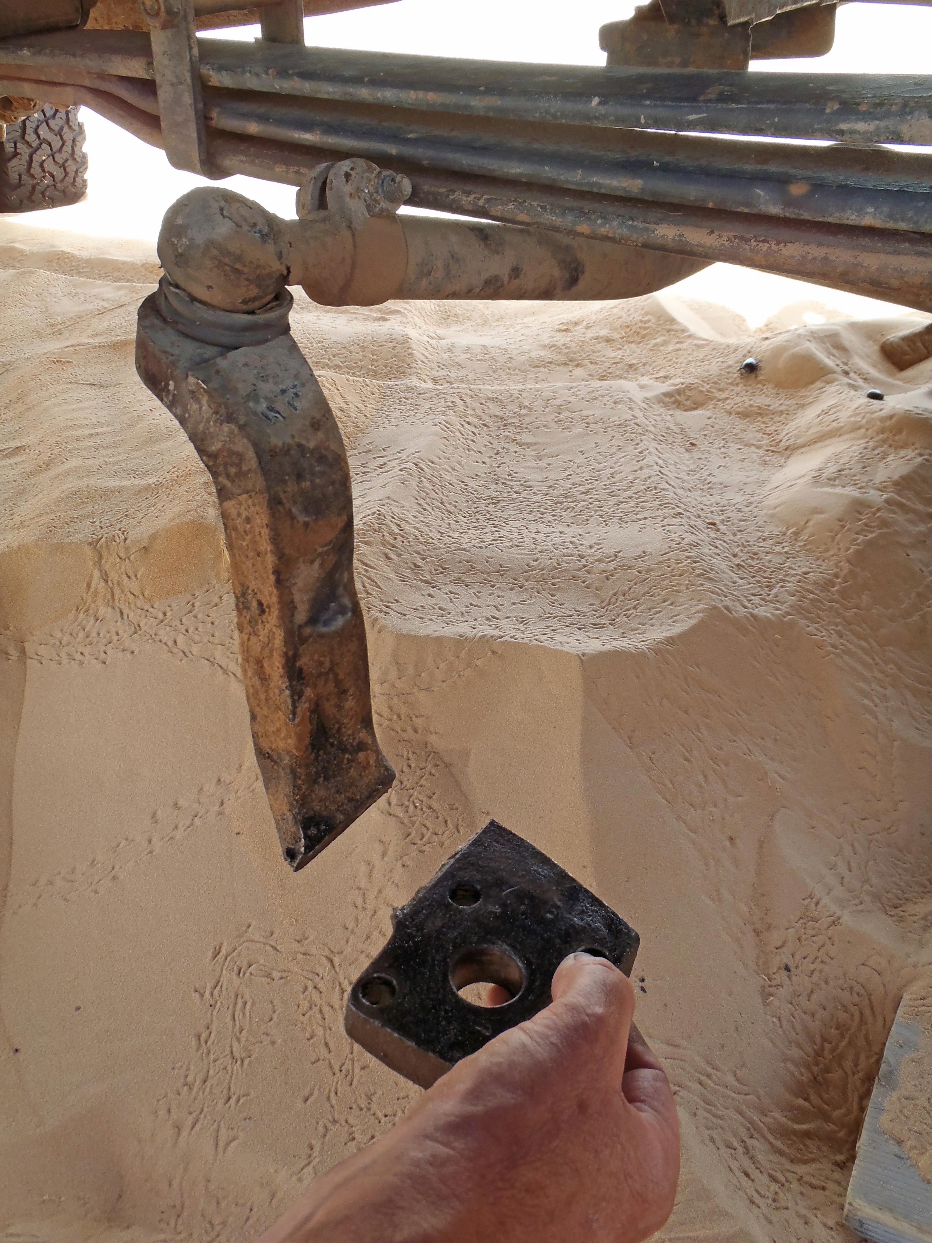

Pour rappel Yves a connu un problème avec sa direction lors de son voyage en Mauritanie: deux guignols cassés (viewtopic.php?f=1&t=8965#p103568 )

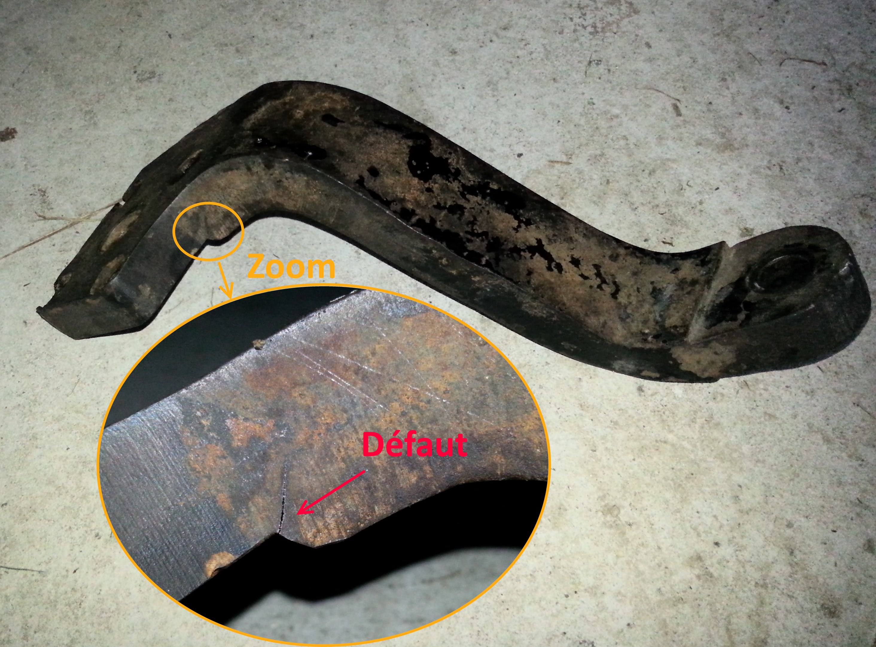

Je suis actuellement en train de refaire une santé à mon pont AV et lors du nettoyage des pièces, voila ce que j'ai remarqué.
C'est du coté droit, j'ai pas encore démonté l'autre coté.
Lorsque que c'est monté sur le véhicule, on ne voit pas la fissure car c'est une zone, souvent assez sale et grasse. Il semble donc que ce défaut soit récurant sur les Ponticelli. Mais une seule casse complète a ma connaissance: Yves.
Le cas de Yves sera peut être le seul, comme pour le boitier de direction de Bernard lors de ptitGros en 2008 (viewtopic.php?f=13&t=735#p3606)

Bon... je ne suis pas le seul... ce n'est pas une consolation !
Comme je roule avec des jantes 8', un train élargi et des grosses godasses "on" a pas manqué de me faire remarquer qu'il fallait y voir une cause possible de fatigue excessive.
Le Ponti d'Alain est d'origine de ce point de vue et je ne crois pas qu'il ait été soumis à un usage intensif en off road hard.
Autrement dit, propriétaires de Ponticelli, il faut faire quelque chose ! Ces deux pièces sont très importantes pour la sécurité, les vérifier de visu est une première urgence mais ça ne suffit pas à mon avis.
il faut renforcer les deux pièces
La conception de cette pièce fait qu'elle subit un effort de flexion important vu le bras de levier qu'elle constitue. Il faut rajouter à ça, un coup de fraiseuse pour créer une surface plane qui laisse une épaisseur de métal amoindrie mais surtout une belle rainure au mauvais endroit, amorce de cassure évidente, le tout devrait figurer dans les manuels pour expliquer ce qu'il ne faut jamais faire !
Ces camions n'ont jamais été conçu réellement comme des franchisseurs purs et durs, je pense que l'usage que nous en faisons (en plus en roulant en permanence à pleine charge, voire plus, avec nos aménagements) nécessite de prendre en compte cette réalité (de même qu'il faut renforcer le maintient de la BV sous peine de la voir un jour tomber avec le moteur sur le pont AV...)

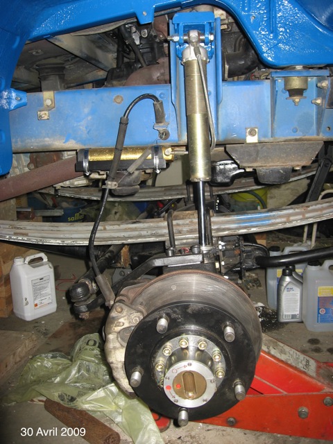

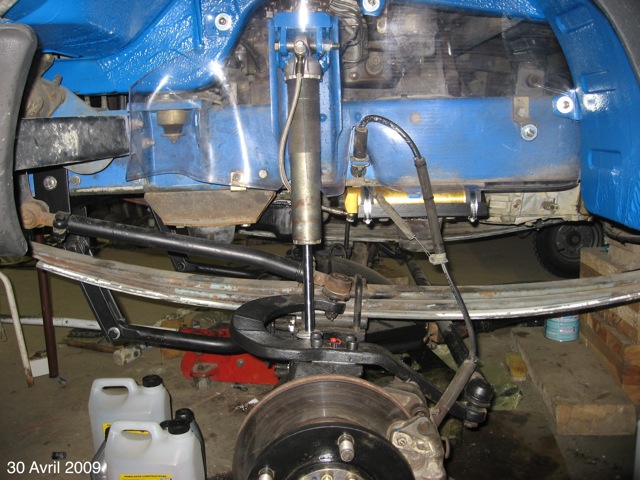

Pour info, voilà ce que j'ai fait : viewtopic.php?f=1&t=8965&p=120905&hilit=guinols#p120905

Et de 3 : Come 09 est aussi atteint par la maladie.
Le problème devient un vice de conception confirmé... qu'il faut impérativement inspecter et renforcer.

Petit complément d'information sur ce problème.
Il semblerait que:
1-que ce phénomène de pailles (Fissures) dans la pièce soit du à des micro vibration de flexion et non à des efforts trop importants. Pour y remédier, le plus simple de souder un gousset (renfort) afin d'éviter ces micros vibrations de flexion.
2-Le rayon de courbure est trop faible: la pièce est trop plié. Ce qui engendre des contraintes internes et cela favorise le phénomène de paille.
Ponticelli a modifié les guignols sur les dernières version de B. Ils ne sont plus fixés sur la partie inférieures des pivots, mais sur la partie supérieures. Cette solution permet d'augmenter le rayon de courbe, moins de contraintes interne et moins de phénomène de flexion.
Il semblerait que:

Le changement d'épaisseur brusque en zone sollicité est aussi un concentrateur de contraintes.
Que ce soit vibrations (equilibre de roue, jeu qui fait vibrer, etc.) ou sollicitations le résultat est le même, une fissure.
Attention avec des goussets soudés; par définition une soudure est une amorce de rupture. Ca change la structure cristallin dans la ZAT avoisinant la soudure, rendant l'acier plus cassant à coté de la soudure. On a tous entendu "ce n'est pas la soudure, regarde ça c'est cassé à coté" ; c'est la soudure qui a provoqué la casse à coté. Un recuit à 700° pendant quelques heures homogénéisera la structure de l'acier et évitera ce problème.
Sans un recuit ajouter des amorces de rupture dans une zone si sollicitée n'est pas une super idée. Je me demande même si c'est légale; à y penser je n'ai jamais vu un bras de direction avec une soudure...
Le simple fait que sur des modèles plus récents il y a autre chose me dit immédiatement qu'ils étaient au courant du problème.
L'idéale serait de remplacer les anciennes pièces qui prennent pas dessous avec les nouvelles qui prennent par dessus.

Alain, tu les sors d'où ces photos ?
Luke, tu as raison dans l'absolu mais il n'y a pratiquement plus aucune pièce chez Ponti, en plus je renonce à imaginer le prix qu'ils nous vendraient ça !
Quand au problème légal, je préfère vivre en tord que mourir en droit ! Ces pièces sont vitales pour la sécurité.
Bien conscient des problèmes qu'engendre une soudure... j'en ai fait trois ! Les trois "problèmes" sont répartis de manière à se contrarier (ou se renforcer suivant comment on voit la chose) Pour ma part j'ai fait du concret avec ce que j'avais. Je sers de cobaye...
et comme c'est ma pomme qui est au volant, en "mon âme et conscience" j'ai fait ce qui me semblait possible et bon.
Comme par ailleurs je conseille vivement (euphémisme) à tout proprio de Ponti de trouver une solution à cette faiblesse, tes conseils pratiques (comment faire exactement) seraient des plus utiles !

C'est les photos de B de ToyTrol (viewtopic.php?t=803#p4155)new-one a écrit :Alain, tu les sors d'où ces photos ?
