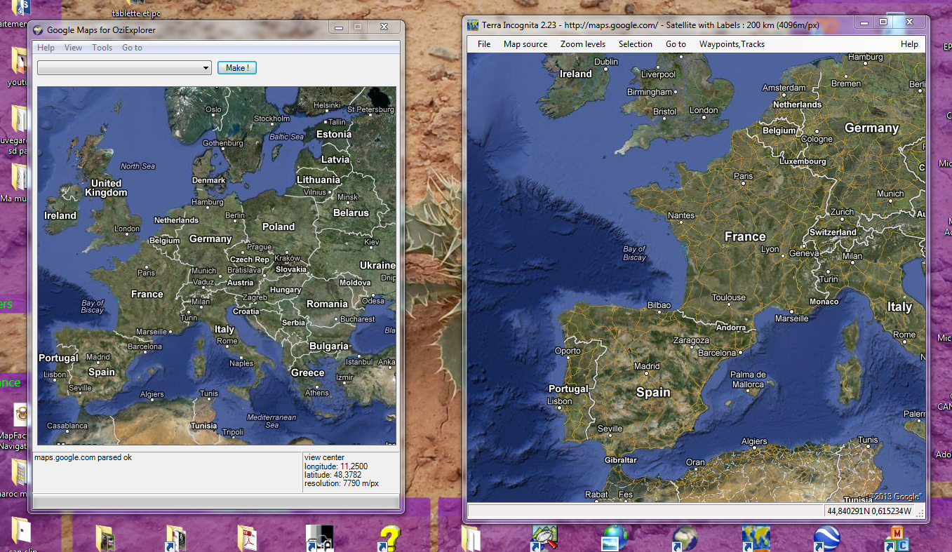

Suite à une réflexion sur les téléchargements de carte
Je me suis lancé et j'ai osé :? créer un support explicatif...
Ce "tuto" concerne le logiciel TerraIncognita ,mais il peut être prolongé et complété GoogleOzi son frère quasi jumeau
Les deux cote à cote ci dessous.
Ces deux logiciels , sont tout a fait comparables dans leur fonctionnement , quelques différences mériteront le détour
voici donc le "Tuto"
