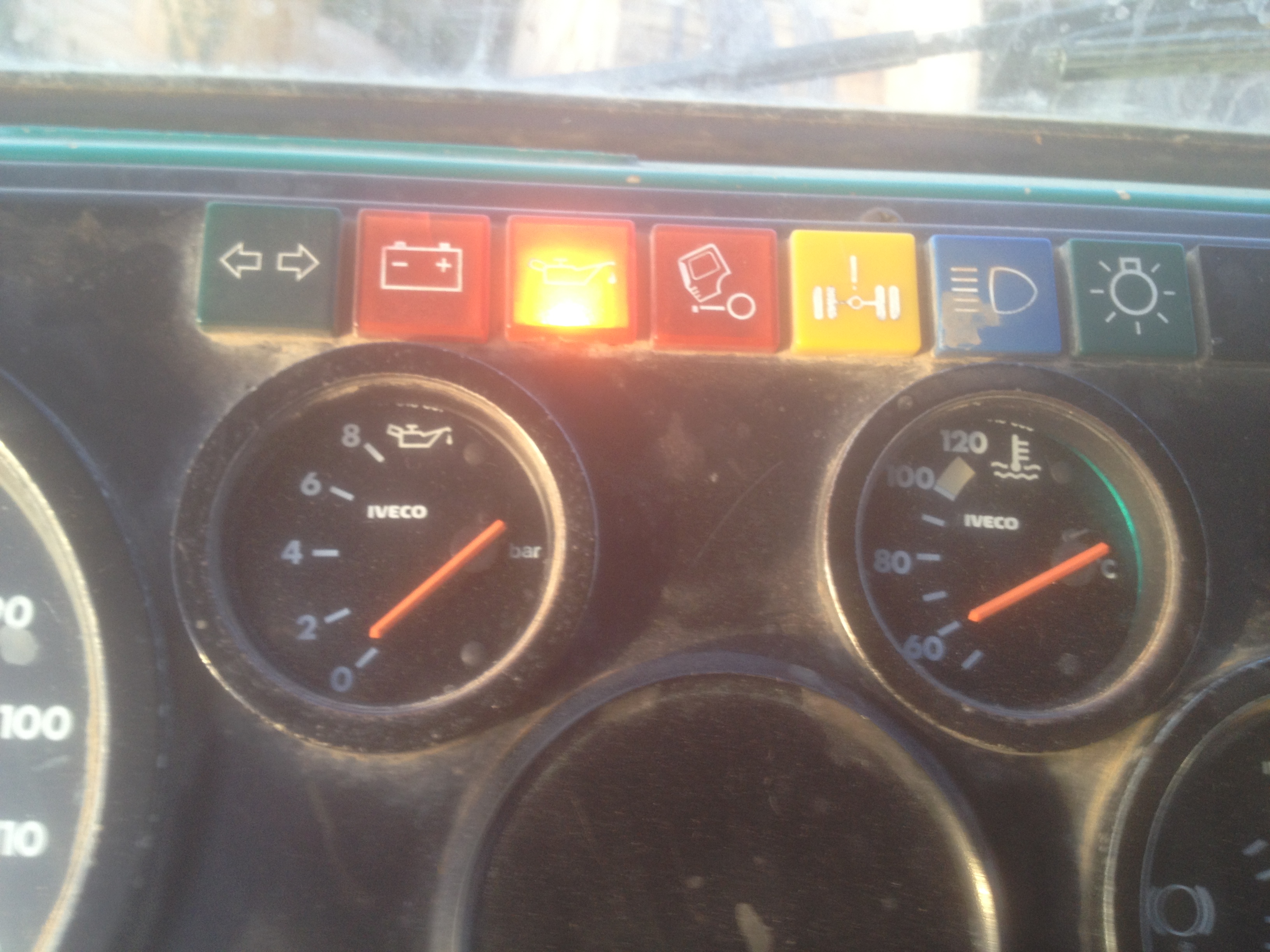

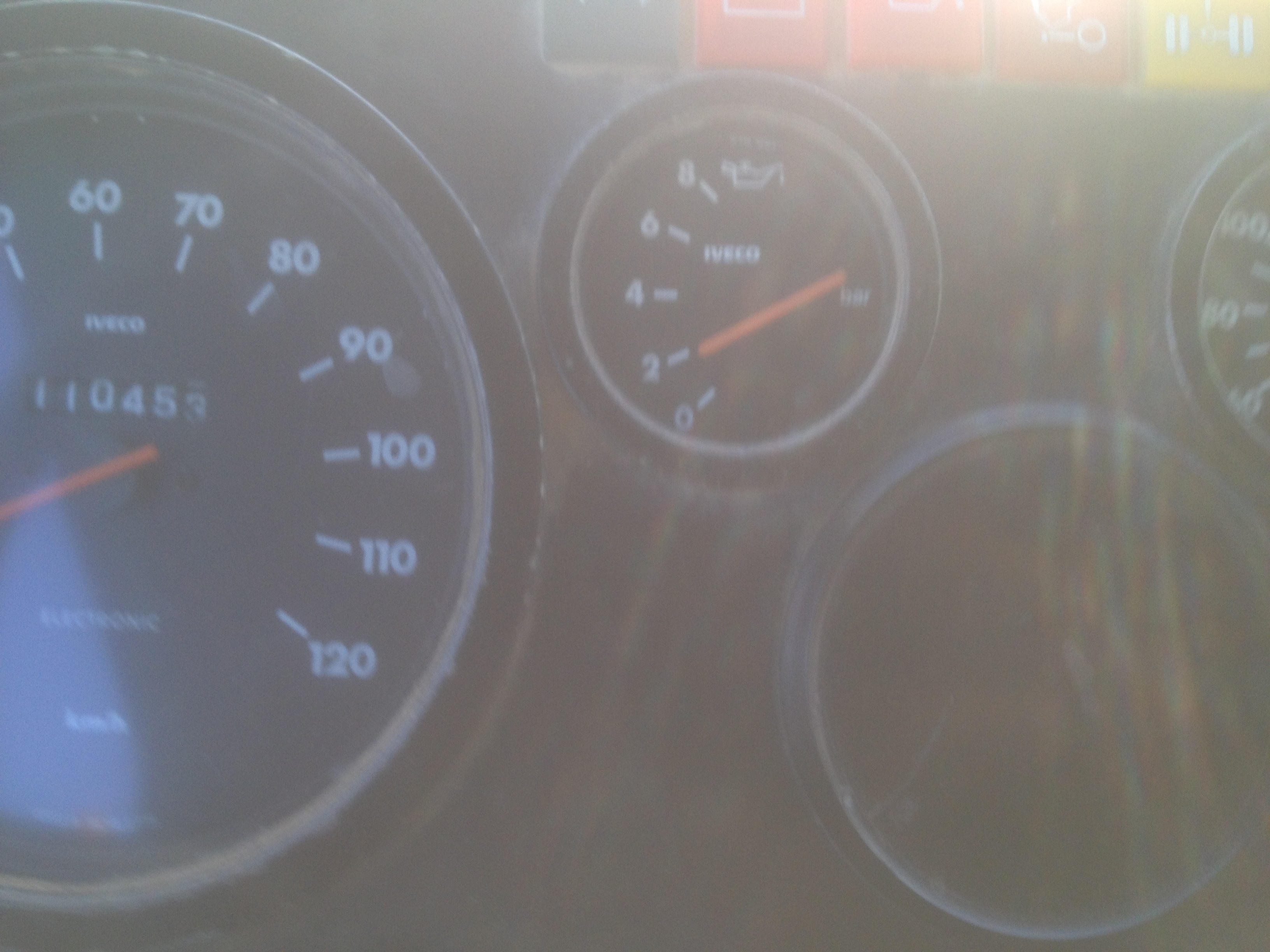

Bonjour, j'ai un camion 80-14, j'ai fait tout les vidanges boite moteur pont réducteur et réducteurs latéraux , je l'ai acheté le mois précédent et j'essaye de comprendre son comportement........tout d’abord j'ai remarqué sur les 3 jantes ( roues) de l'huile noir ; est ce c'est l'huile réducteur latéraux que j'ai remplis?.....j'ai lu sue ce forum que l'huile des réducteurs latéraux c'est du w140 alors qu'on ma fait le w90 ???? en plus le moteur froid au ralenti, le manomètre de pression d'huile indique les 2 bars , en roulant a 60 km/h indique les 4 bars,j'ai observé que le moteur indique les 2 bars en roulant a 60km/h après 15 mn, et au ralenti indique même pas 1 bar.le manomètre du voyant rouge cassé , j'ai placé un manomètre du voyant rouge neuf, résultat... moteur a froid le témoin s’éteint, des que le moteur s’échauffe la lampe s'allume au ralenti et s’éteint juste après une petite accélération VOTRE AVIS DES PROFESSIONNELLES SVP.............. merci pour votre attention.

C'est pas une trés bonne nouvelle. Une pression d'huile qui chute trop à chaud est signe d'une pompe à huile faiblarde et d'une ligne d’arbre (Ensemble vilo-bielle-coussinet) en pas très bon état.
ATTENTION: Rouler avec une pression d'huile trop faible, voir insuffisante, et c'est une bielle de coulée en peu de temps et un moteur HS.
La solution:Changer l'ensemble pompe à huile et coussinet. Rectifier le vilo s'il est hors cote.

mouai,s'est clair...pas bon...par comparaison sur un moteur de trm 4000 (donc 6 en ligne 5.5l atmo, 133ch) la pression d'huile au ralenti doit être de 0.7 bars minimum, et a 2800 tr/mn elle doit être a 3.6 bars minimum donc le tien doit être en théorie supérieur...
peut être simplement le mano contact de pression d'huile qui delire,s'est déjà arriver sur un b 110 le voyant restait allumer et/ou clignotait...ou encore ressort du clapet de decharge de pompe a huile qui est fatigué,du coup la pression fuit par là...je sais pas...
