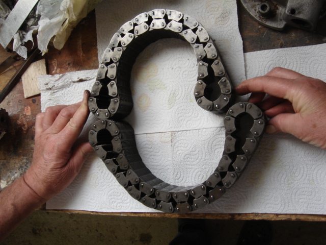

J'avais changé la chaîne quand j'ai acheté le camion, par prévention, alerté par le fofo sur ce point faible des Ponti, sans savoir le kilométrage qu'elle avait (la BT avait visiblement déjà été ouverte. Il s'avére que la "nouvelle" (25 000 km) est plus usée que celle que j'avais enlevée.
Deux façon de voir l'usure. La plus usée est celle qui se décale le plus entre le brin aller et le brin retour, la plus usée est celle qui se tord le plus.

bizarre que la nouvelle chaine soit plus usée que l’ancienne....une contrefaçon...??

Si je compare à l'état de la BT montée sur mon véhicule.
Le pignon supérieur est un peu plus marqué que sur ma BT, mais cette usure ne doit pas perturber le fonctionnement .
Concernant l'usure "prématurée" de la chaine, les ex véhicules EDF ou pompier sont souvent très peu sollicité en 4x4. Ils ont souvent été utilisé comme des 4x2 sur route, la fonction 4x4 était plutôt là en sécurité.
De notre coté, nous sollicitons beaucoup plus nos véhicules et la mécanique, d’où une usure plus rapide des éléments et plus précisément de la chaine qui est la pièce "fusible". Ce qui expliquer que la chaine avec 25000 km soit plus usée que la chaine "d'origine".

Je pense que la chaine que j'avais sortie n'était pas d'origine car la boite avait déjà été démontée. Le camion été sensé avoir 125 000 km quand j'ai démonté donc il y a de forte chance que ce n'était pas la chaine d'origine (je ne vois pas pour quelle autre raison elle aurait été démontée.
