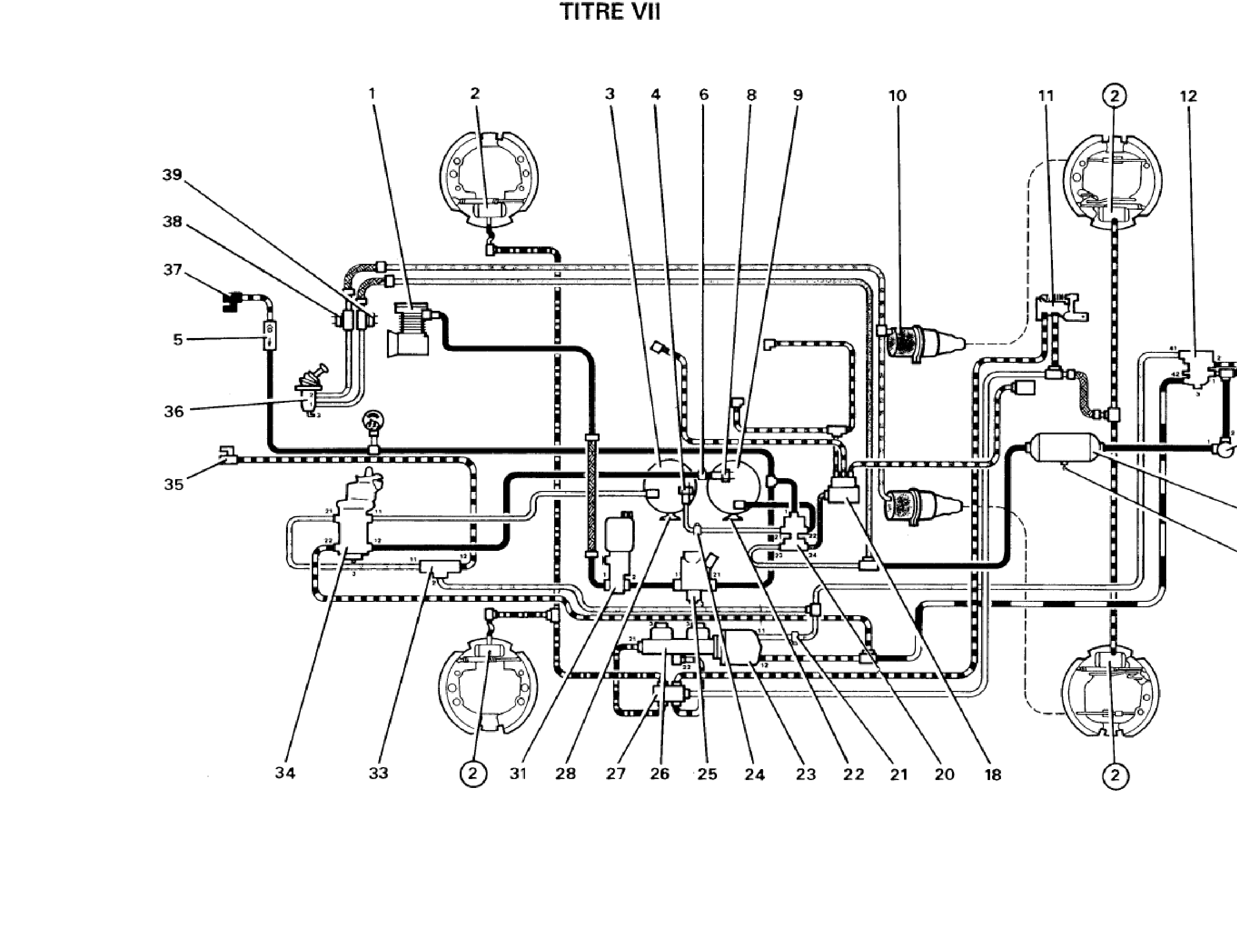

Je vous ai scanné le shéma du circuit de freinnage.

Schéma circuit de freinnage
Messages : 5052
Re: TRM 2000 déséquilibre sur le freinnage arriére
les canalisations pour les freins gauche et droit viennent depuis le T qui est après le limiteur de freinage donc s tu a un excès de pression a la roue gauche et rien a droite je pense aussi que la canalisation droite doit certainemet merdé...car,logiquement tu n'est pas censé pouvoir bloqué les roue ar sur les rouleaux,ou alors le 2000 n'est pas charger,et le limiteur de freinage est dérégler....
d’ailleurs tu peut,pour faire les essais, démonter le système de liaison du limiteur de freinage afin que toute la force aillent au frein ar afin d’éliminer un éventuel pb cacher
s'est rageant de se chier les 'ptit gros pour ça....t'a une contre visite avec interdiction de circuler? (S ou R )
je ne sais pas si tu l'a mais je te met le schema de freinage
