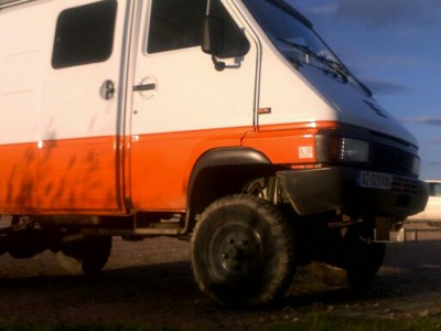

Je suis Cédric et l’heureux nouveau propriétaire d'un iveco 40.10 4x4.
je suis de Guerande (44) et si il y a des propriétaires dans la région je serais ravis de les rencontrer ...
je souhaiterais changer mes 6 jantes et pneus pour des plus grand diametre afin de limiter le régime moteur a 90 kmh ...
si qu'elle qu'un connais un fournisseur je suis preneur .
Merci et a biento

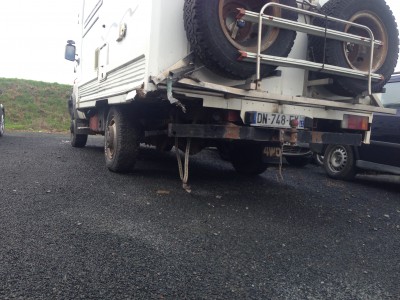

Bonjour, et merci de vos message !
voila je suis rentré de tours pour mon travail et j'ai préféré une nuit dans "COCO" a un hôtel ...

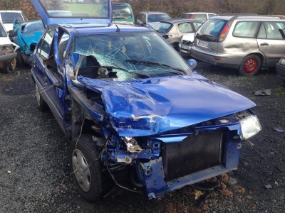

sur mon retour, une voiture m'a percuté sur la voie rapide par l'arrière (c'est vrais que je roulais a peine a 90 kmh)
dérapage sur plusieurs dizaine de mètre ... le camion est partis a droite ... a gauche ... et ouf ! un finish en 180 degrés et me voila biens garé sur la 4 voie ... en sens inverse.
la voiture est détruite et l'infirmière qui avais oublié de me doubler ce confondais d’excuse ... mois quand j'ai vu sa voiture je me suis dis que tous sa est une bonne nouvelle qu'on sois indemne.
bref on a finit en matelas coquille au urgence de cholet pour vérifier que tous le monde va bien .
j'attend mon "COCO" depuis qui est en remise en état avec une guerre d'expert qui s’annonce ...
en fait il n'a pas grand chose, juste le pare choque arrière et les bac toilette et eau usé ect ...
je vous confirme que c'est du solide.
