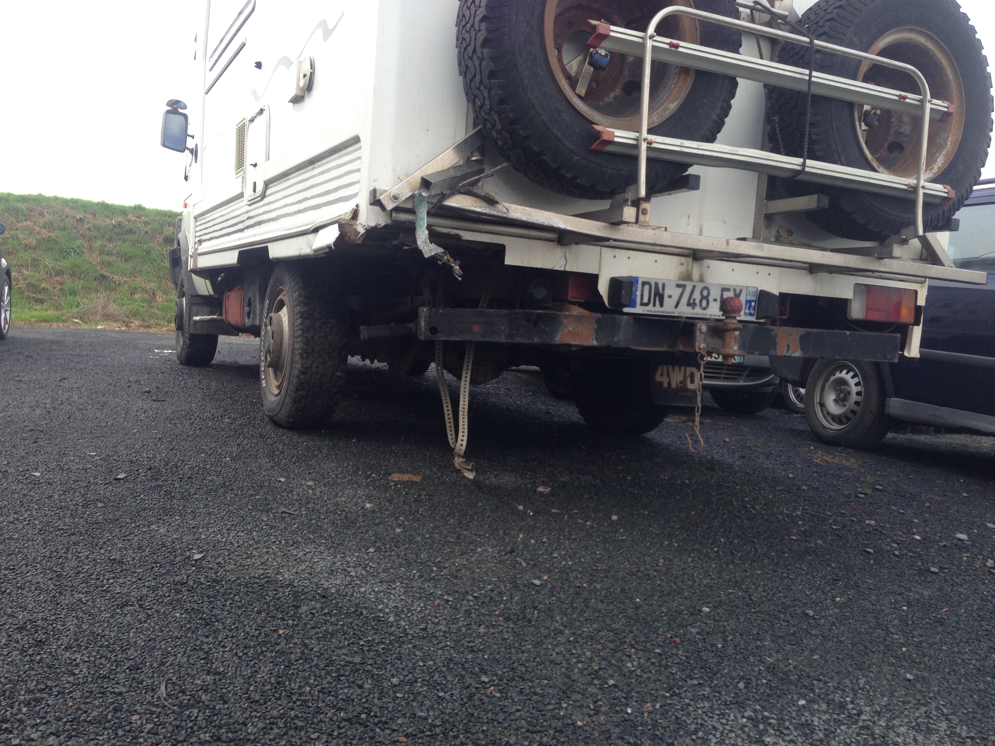

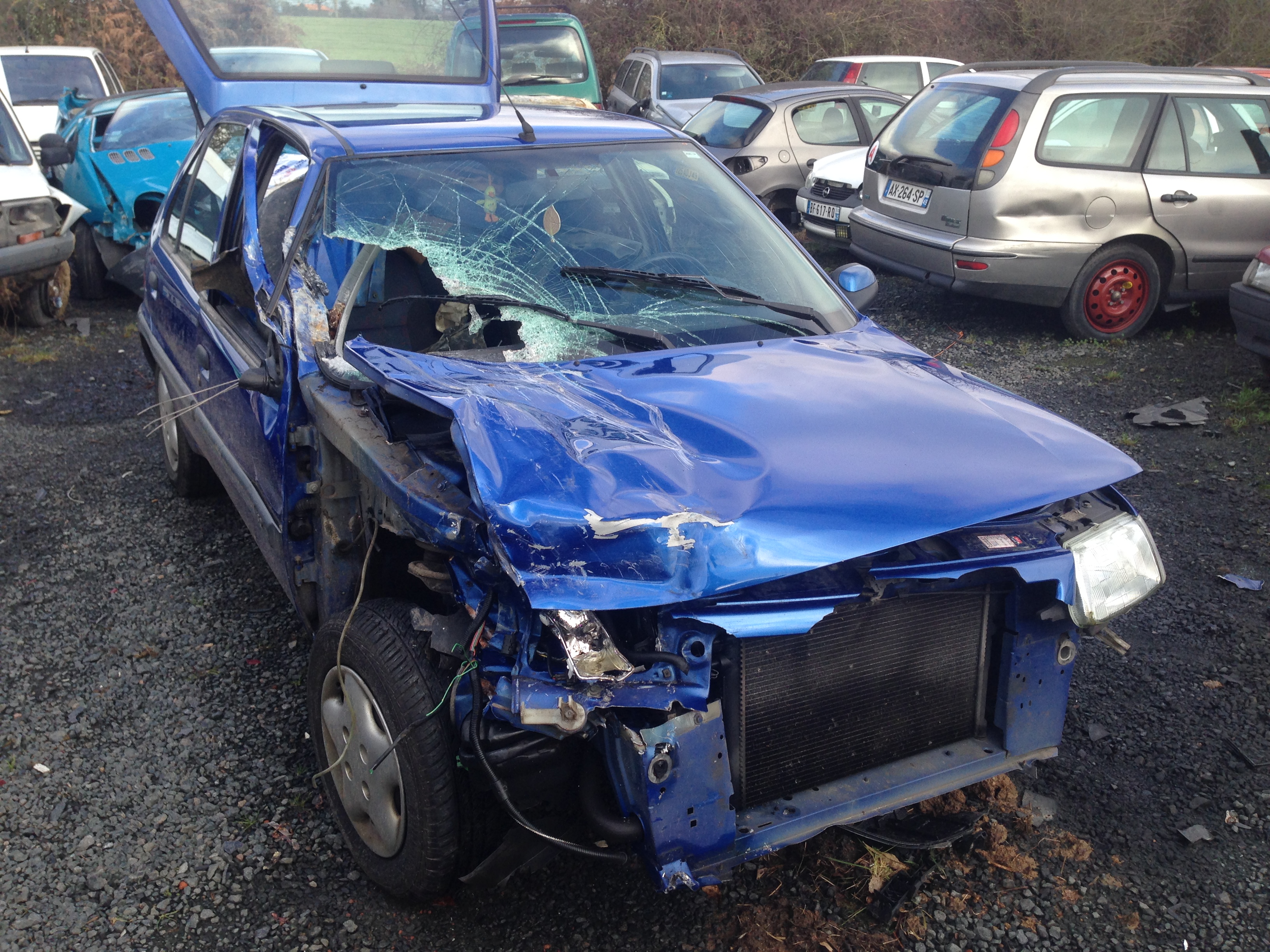

voila je suis rentré de tours pour mon travail et j'ai préféré une nuit dans "COCO" a un hôtel ...
sur mon retour, une voiture m'a percuté sur la voie rapide par l'arrière (c'est vrais que je roulais a peine a 90 kmh)
dérapage sur plusieurs dizaine de mètre ... le camion est partis a droite ... a gauche ... et ouf ! un finish en 180 degrés et me voila biens garé sur la 4 voie ... en sens inverse.
la voiture est détruite et l'infirmière qui avais oublié de me doubler ce confondais d’excuse ... mois quand j'ai vu sa voiture je me suis dis que tous sa est une bonne nouvelle qu'on sois indemne.
bref on a finit en matelas coquille au urgence de cholet pour vérifier que tous le monde va bien .
j'attend mon "COCO" depuis qui est en remise en état avec une guerre d'expert qui s’annonce ...
en fait il n'a pas grand chose, juste le pare choque arrière et les bac toilette et eau usé ect ...
je vous confirme que c'est du solide.
