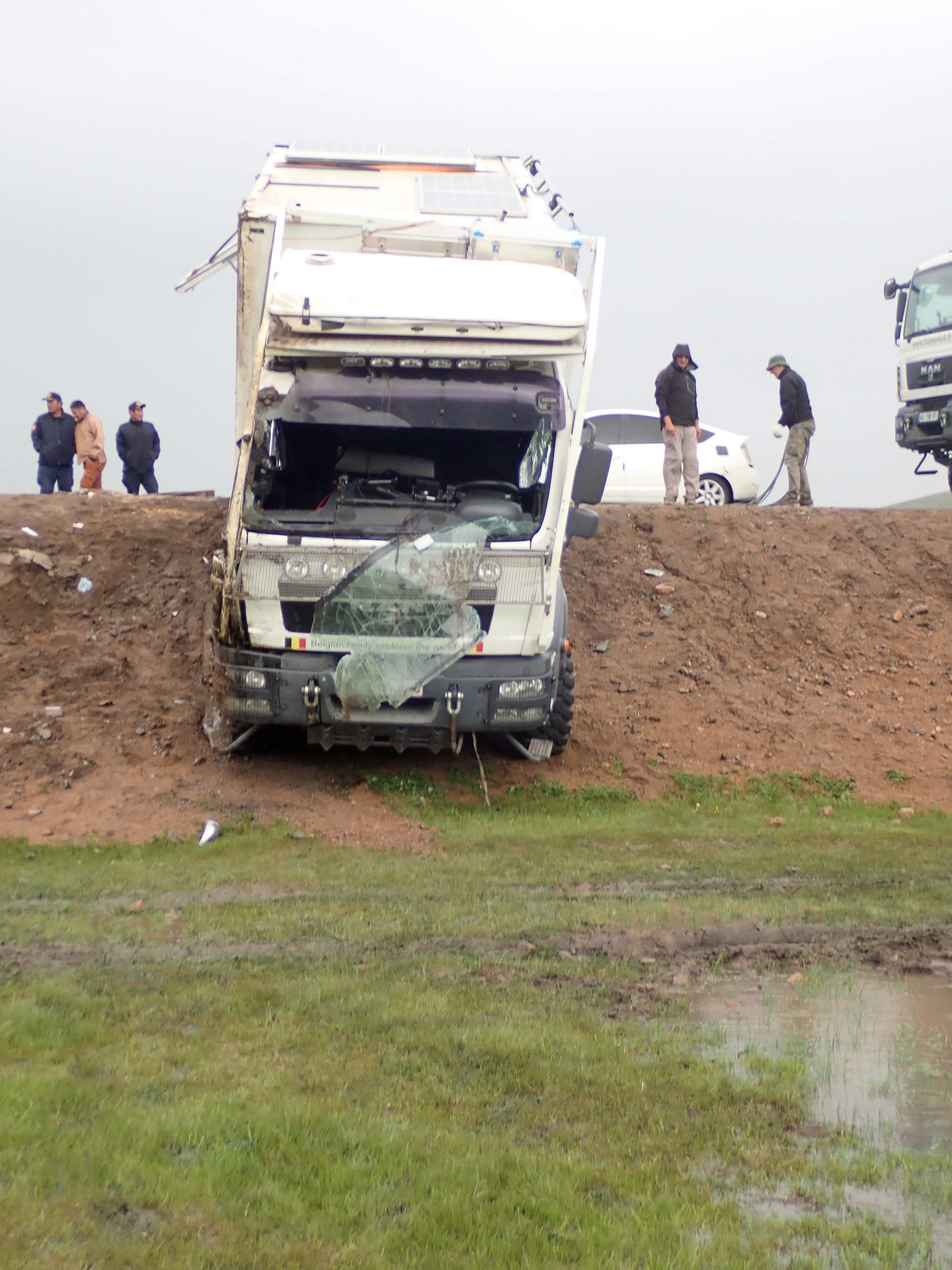

Pour les incrédules, voici l'effet de la repose d'un pneu, mal réparé, à l'arrière et qui éclate sur une route en Mongolie, à 90 km/h
Ca calme les esprits et les plus intrépides...
On y était, mais ce n'était pas nous !
Ne cherchez pas de logique, il y a des photos prises après sinistre puis en cours et après relevage.

Cela confirme la règle, pneu à risque monté à l'avant, jamais à l'arrière.Travel-Truck wrote: 01 Feb 2024 16:57 Pour les incrédules, voici l'effet de la repose d'un pneu, mal réparé, à l'arrière et qui éclate sur une route en Mongolie, à 90 km/h
