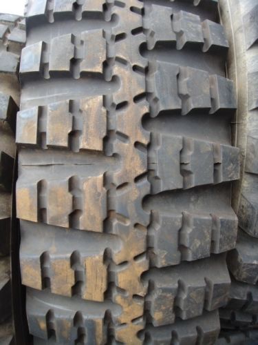

Re: Info ? Pneu 14.00 R 20 Continetal / Dunlop Militär NATO
Les pneus (que je trouve 'achement craquelés vu qu'ils doivent avoir quoi, 20 ans maxi?), certes ont déjà dit que les Michelin "récents" se craquelaient assez vite.
