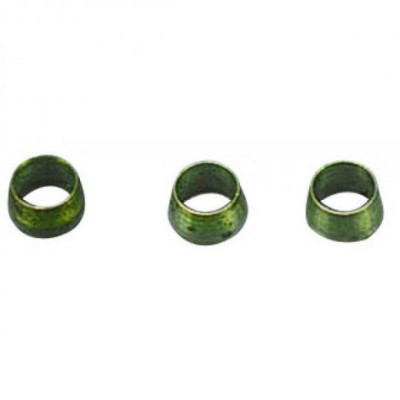

la bague en laiton conique c'est pas justement l'olive? je ne trouve rien d'autre chez NA... :(
http://www.narbonneaccessoires.fr/gaz/t ... n-6-8.html#

en effet, pur utiliser des racords bicones avec du cuivre recuit (celui en couronne, un peu souple) il faut auparavent y inserer se que tu montres en photo !! (une bague)

Bonjour, les inserts se placent à l'intérieur du tube pour empêcher celui ci de s'écraser, ce que tu montres, ce sont des olives. Je n'ai pas utilisé d'inserts car j'ai pris du tube de cuivre écroui.

Khan Boui a écrit :Bonjour, les inserts se placent à l'intérieur du tube pour empêcher celui ci de s'écraser, ce que tu montres, ce sont des olives.
mea culpa, tu as raison

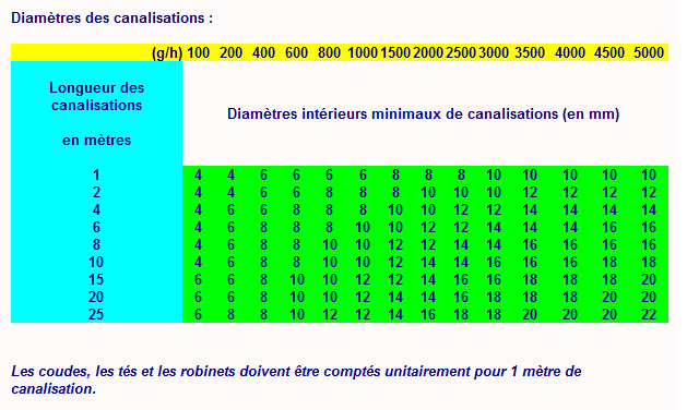

moi, et plusieurs autres ammenageur de bus, avons eu des problèmes avec du 10 (notament pour le chauffe eau (avec pourtant des detendeurs classe 2) et le passage en 12 à reglé le problème !!
il est vrai que les longueurs de tuyau sur des bus ne sont pas forcement les memes !! :roll:
mais du 8 ??! :shock: :shock: c'est quoi l'utilité ?? toutes les entrées des appareils sont en 10 majoritairement !! non ??

moi j'ai ca qui peut aider :
diametre intérieur des tuyaux gaz en fonction de leur longueur et de se que l'appareil au bout va consommer
