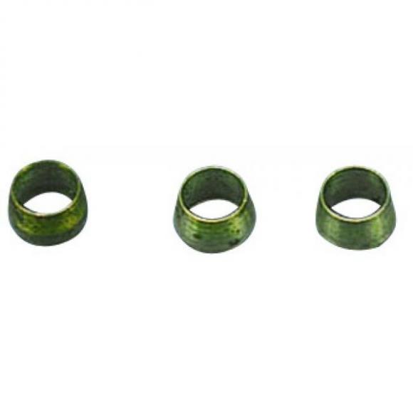

la bague en laiton conique c'est pas justement l'olive? je ne trouve rien d'autre chez NA... :(
http://www.narbonneaccessoires.fr/gaz/t ... n-6-8.html#

en effet, pur utiliser des racords bicones avec du cuivre recuit (celui en couronne, un peu souple) il faut auparavent y inserer se que tu montres en photo !! (une bague)

Bonjour, les inserts se placent à l'intérieur du tube pour empêcher celui ci de s'écraser, ce que tu montres, ce sont des olives. Je n'ai pas utilisé d'inserts car j'ai pris du tube de cuivre écroui.

Khan Boui a écrit :Bonjour, les inserts se placent à l'intérieur du tube pour empêcher celui ci de s'écraser, ce que tu montres, ce sont des olives.
mea culpa, tu as raison
