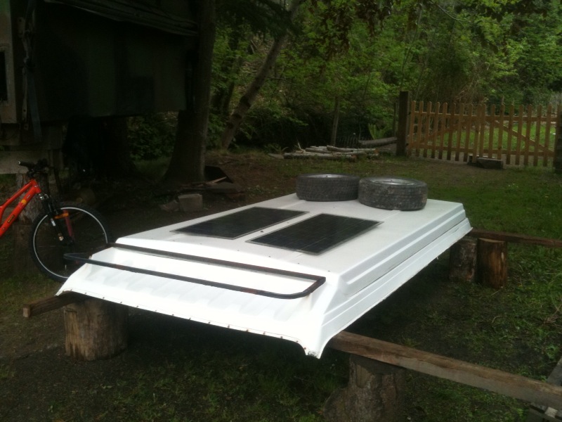

Comme dis sur d'autres post je suis super content du principe. Nous on a deux demi planchers, on soulève l'un pour accéder de l'intérieur, deux tasseaux le maintiennent ouvert. Ca sert de mezzanine pour les enfants, ça augmente l'espace et ça améliore +++ la ventilation. Si on ouvre les fenêtres de la tente ça crée un appel d'air très agréable (surtout testé en Grèce l'année dernière).
Question construction, j'ai découpé le toit aux dimensions du matelas de la tente, ensuite j'ai soudé sur l+ond de la tente (fibre) à la scie sauteuse. Enfin j'ai soudé une cornière qui prend la fibre en sandwich (entre la cornière et mes tubes rectangles). Le plancher de la tente vient reposer sur ces cornières. Joint polyuréthane pour finir.
Après 2 voyages et moults pliages/dépliages mon montage ne bouge pas. La tente fatigue, elle. Le système d'ouverture par compas a tendance à se dévisser de la structure en fibre, la toile s'use, une partie du système qui permet de déplier les compas est cassée. Mais rien en ce qui concerne l'adaptation sur le toit.
Donc je conseille +++ !

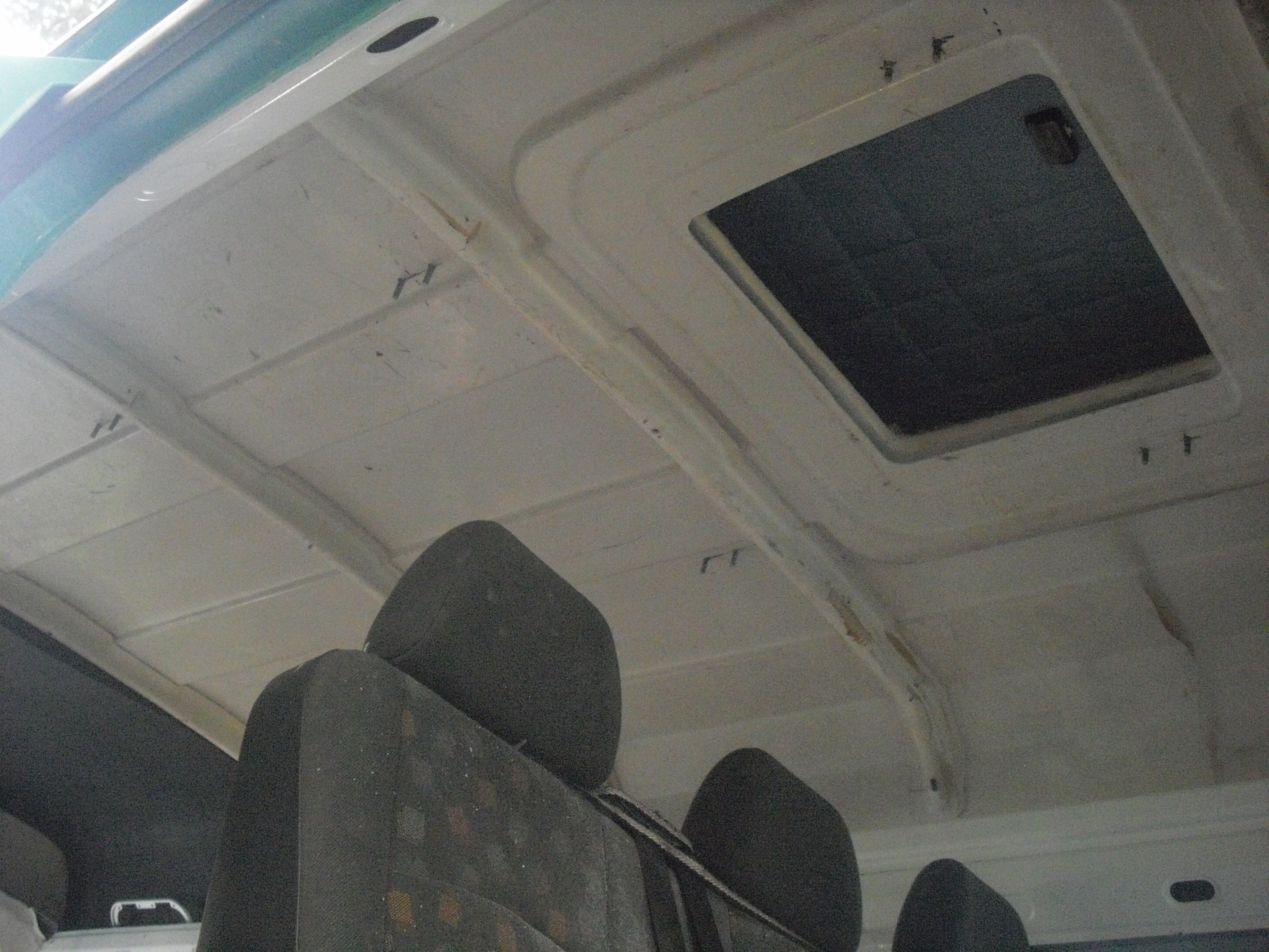

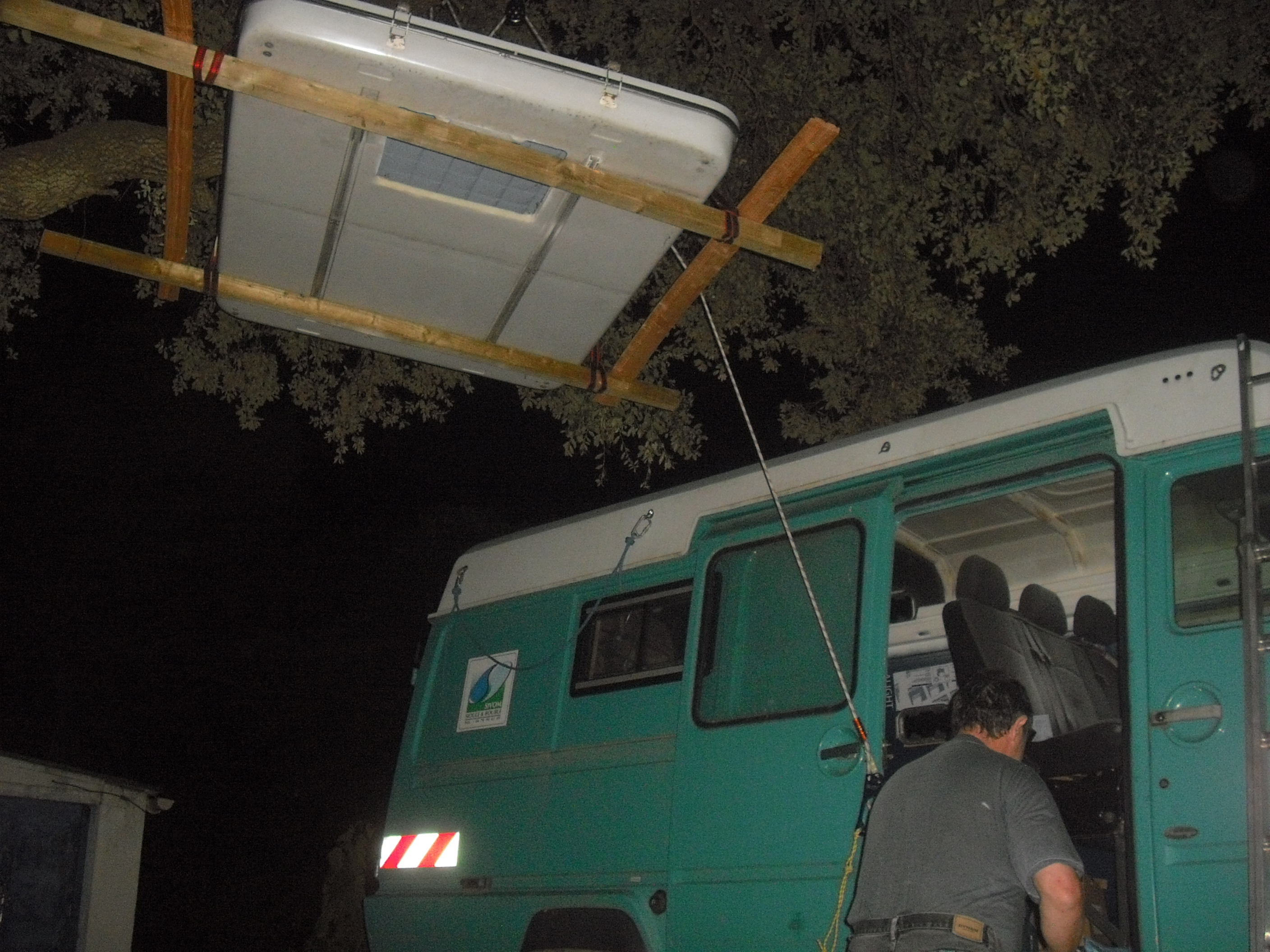

après une utilisation quotidienne depuis 6 mois, on en est super content.
C est une James Baroud modele Explorer acheté sur le bon coin
sa resistance au vent est hallucinante; elle bouge pas a des vents de 100km/h , elle est hyper etanche, les verins sont puissants, bref, une marque qui tient sa reputation !
J ai decoupé le toit du B et j ai fait la même decoupe dans la tente de toit. Ensuite la tente de toit est directement boulonnée dans le toit via des patins caoutchouc. L étanchéité est faite entre le toit et la tente de toit avec de la fibre polyester. Aucun pb de ce côté
La seule contrainte est de monter sur le toit par dehors pour ouvrir le soir et fermer le matin, mais c est comme tout, juste une question d habitude.
le matelas est coupe au niveau de la trappe d accès, qu on rebouche lors qu on est en haut...
En cas de problème, on peut partir immediatement sans sortir dehors, on tire juste une ficelle qui abaisse temporairement l avant de la tente de toit pour avoir un profil plus aérodynamique
A 5 dans un B on apprecie vraiment ce vrai espace de vie supplémentaire, qui en plus d être une suite parentale peut se transformer en aire de jeux, salle de cinema...

Le toit est en fibre, mais les arceaux sont vraiment costaud. La tente repose sur 6 patins donc le poids est bien reparti...
Nous, on est content avec cette taille de trappe d accès

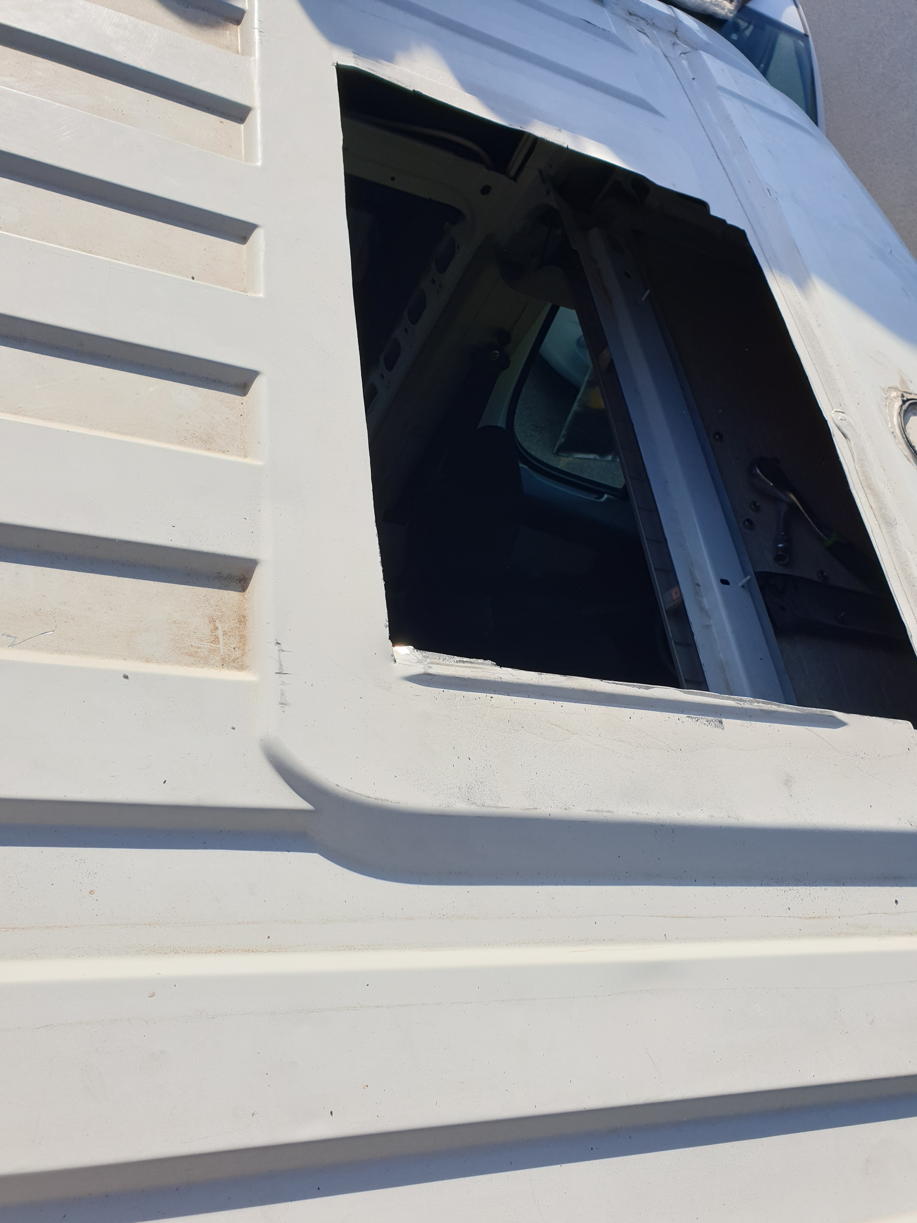

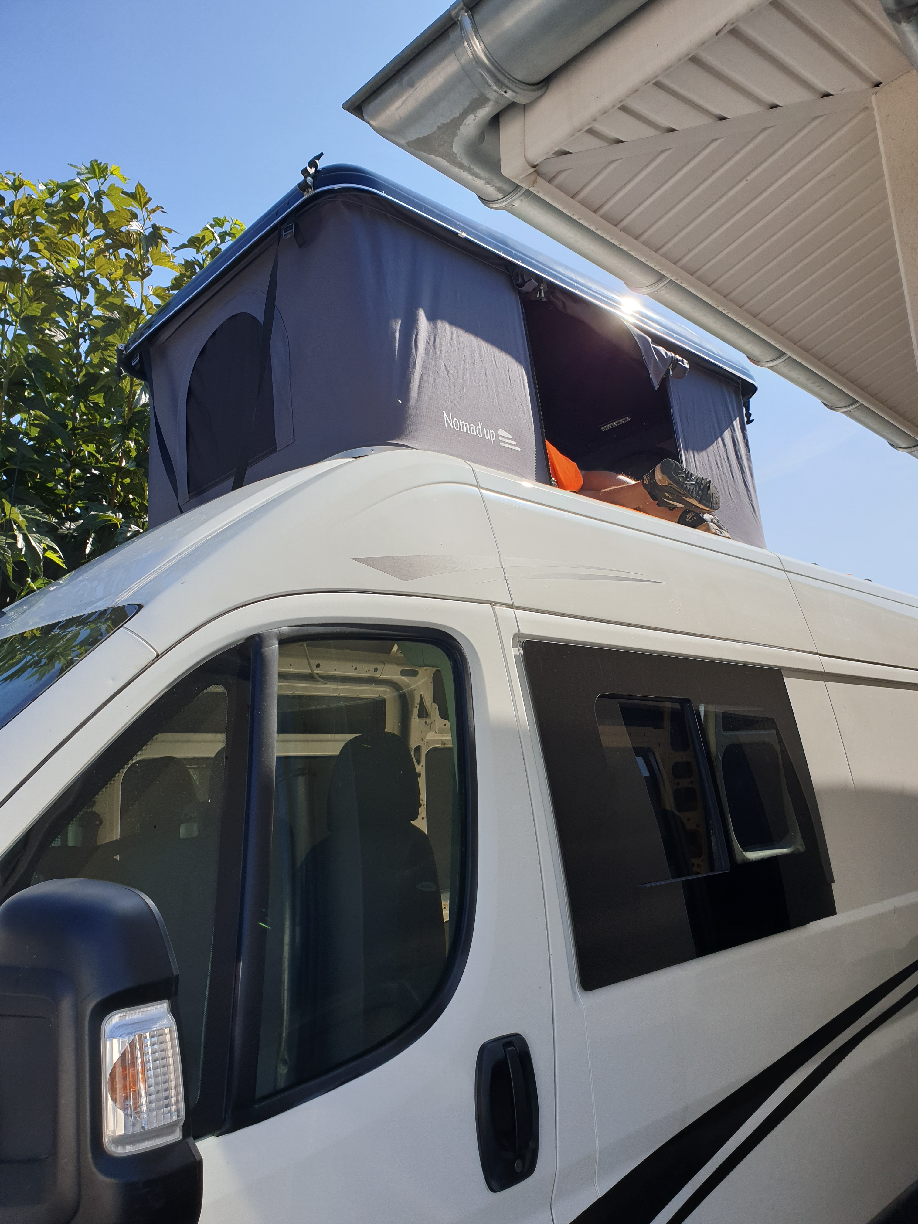

Nous avons fait le projet de la tente intégrée avec passage par l'intérieur du fourgon découpe toiture et tente de la taille d'un lanterneau, la tente et fixé directement sur le toiture par des vis et plaque de metal +sika
j'ai demandé a la dreal pour avoir leur avis, il m'ont dit d'avoir une autorisation du constructeur (peugeot) si découpe des renforts de la toiture mais nous avons toucher à aucun renfort.
La question que je me pose c'est pour le contrôle technique est ce qu'il peuvent pinaille ou non ? Notre contrôleur technique s'en fou mais le jour que je vend mon véhicule est ce que l'acheteur va pas être émbeter ❓
Je compte passé mon peugeot boxer L3H2 vasp d'ici l'année prochaine.
Merci de vos retour
