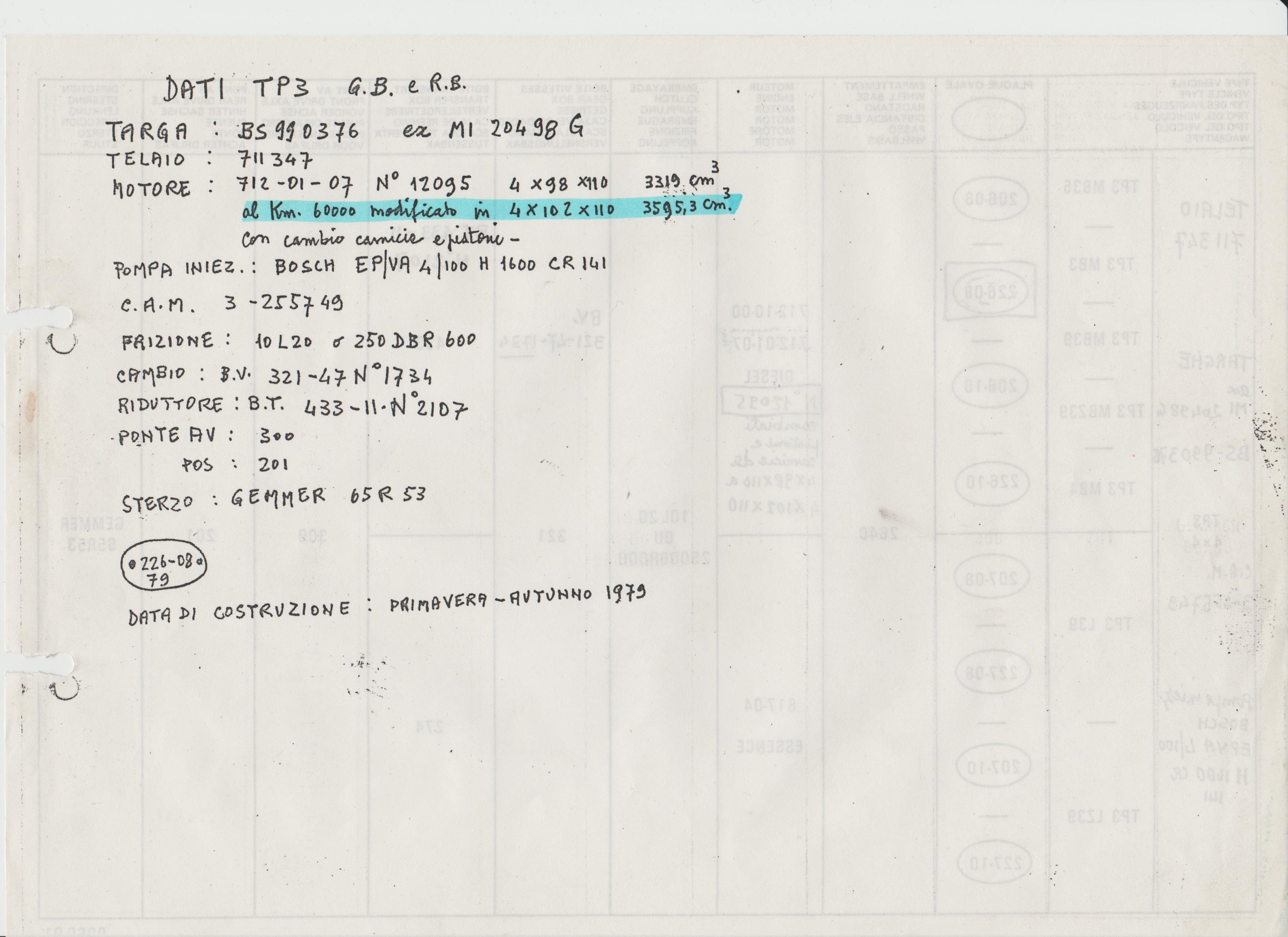

néni point cher amivous roulez tous à 70 km/h maxi ?
Tient, je te met le peu de doc que j'ai sur la transfo de l'italien on y voit le changement de chemise et piston pour passer à 3.6l
et la pompe bosh, mais je ne sait pas s'il elle est d'origine
(je pourrai le savoir mais j'ai la flemme de chercher, d'autre chose à faire en ce moment)
le tout avec des 10.5R20 et des ponts en 8x43
la direction assistée sur Lungta, j’apprécie grandement (j'avais aussi une goélette y'a 20 ans et mes bras s'en souviennent)
(photos dispo si besoin)

merciJigmé a écrit :Tient, je te met le peu de doc que j'ai sur la transfo de l'italien
donc, il suffit de changer la cylindrée, la pompe et injecteur
qui peut confirmer
