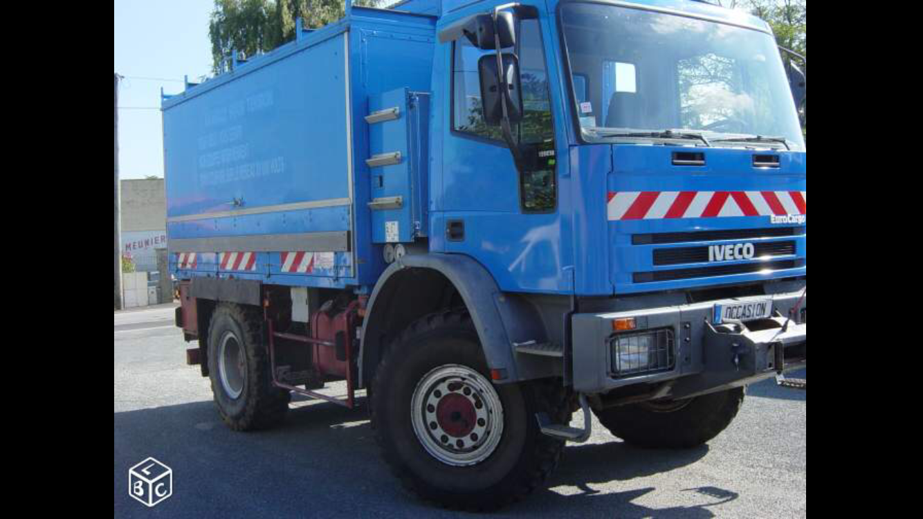

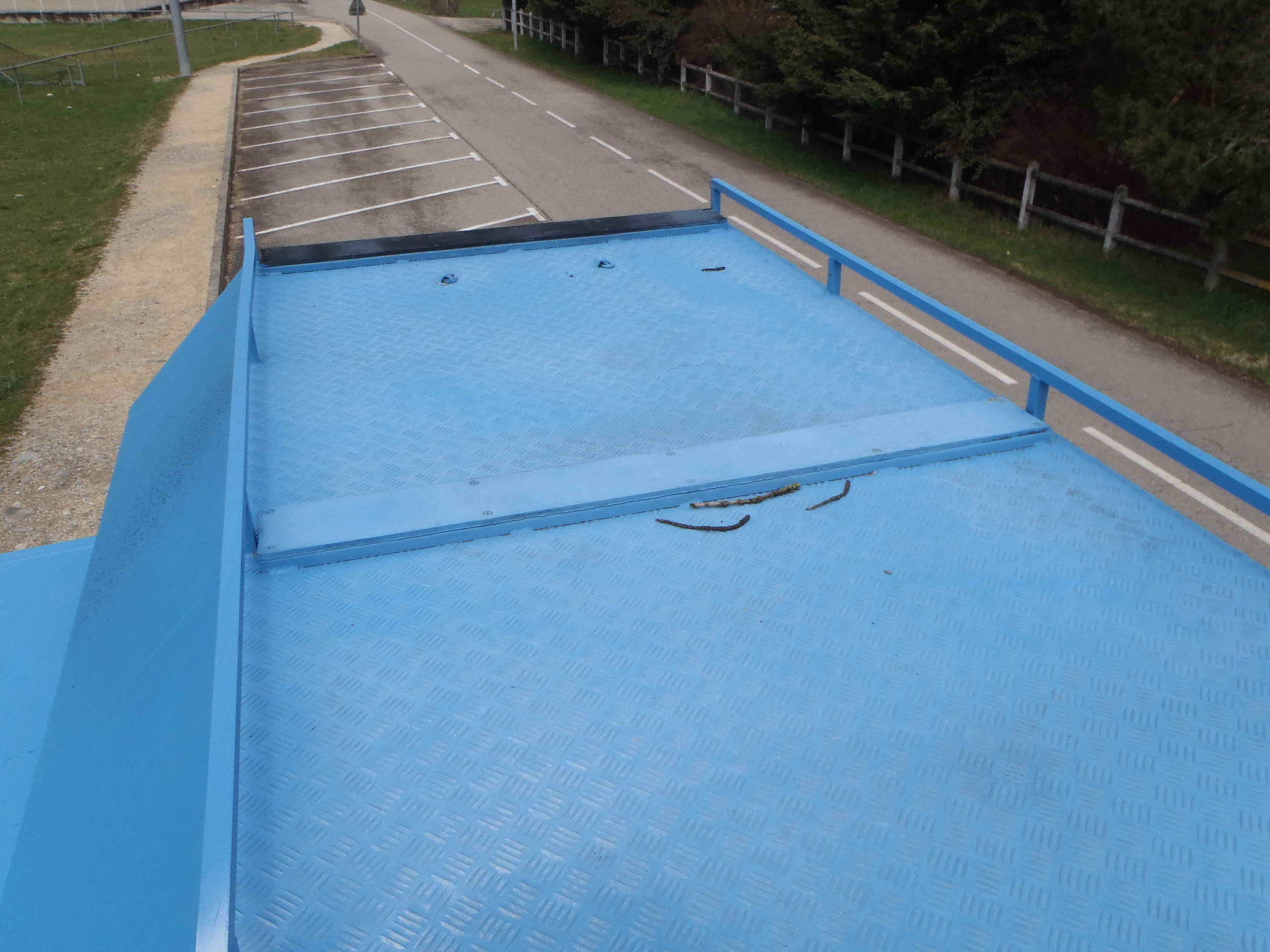

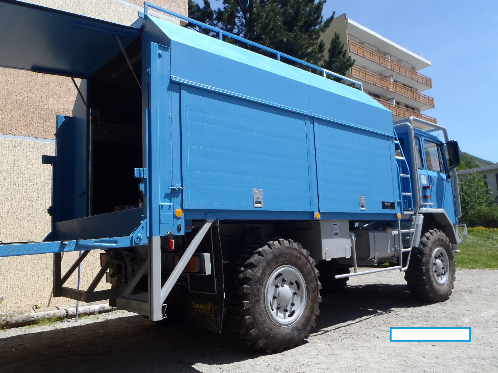

Bonjour à tous, je m'appel Mathias, très bon ami de phil666, je viens d'acquérirle mois dernier un iveco eurocargo 135e18 première génration.
C'est un ancien EDF comme vous pouvez le voir sur les photos, certain qui scrute régulièrement le bon coin le reconnaîtront ;)
Je tiens déjà à vous informer que je vais sûrement me séparer de la caisse atelier qui ne me convient pas pour réaliser mon projet, je vais quand même garder son faux châssis pour partir sur une base solide.
Vos avis sont les biens venus :)

salut moutty66...
bienvenu a toi et a ton beau gros camion...
un PL de plus :mrgreen:
en effet on reconnait bien l'annonce...
tu veux lui mettre une cellule et en faire un CC?
tu as des voyages plein la tête?

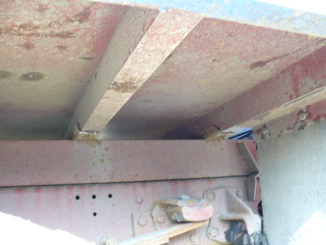

Après avoir jouet un peu avec le bébé, je viens de commencer enfin les travaux. Je vais donc enlever cette caisse qui n'est pas très à mon goût puis concevoir une nouvelle caisse. L'idée est de garder le faut châssis avec son système twistlock, un 3 points aurait sûrement été plus adapté mais beaucoup trop de boulot à mon goût. Je vais donc essayé de créer une caisse assez solide pour éviter les déformations et donc la destruction de l'aménagement futur ( peut être aussi des silent block au niveau des twistlocks je verrais ça selon la difficulté).

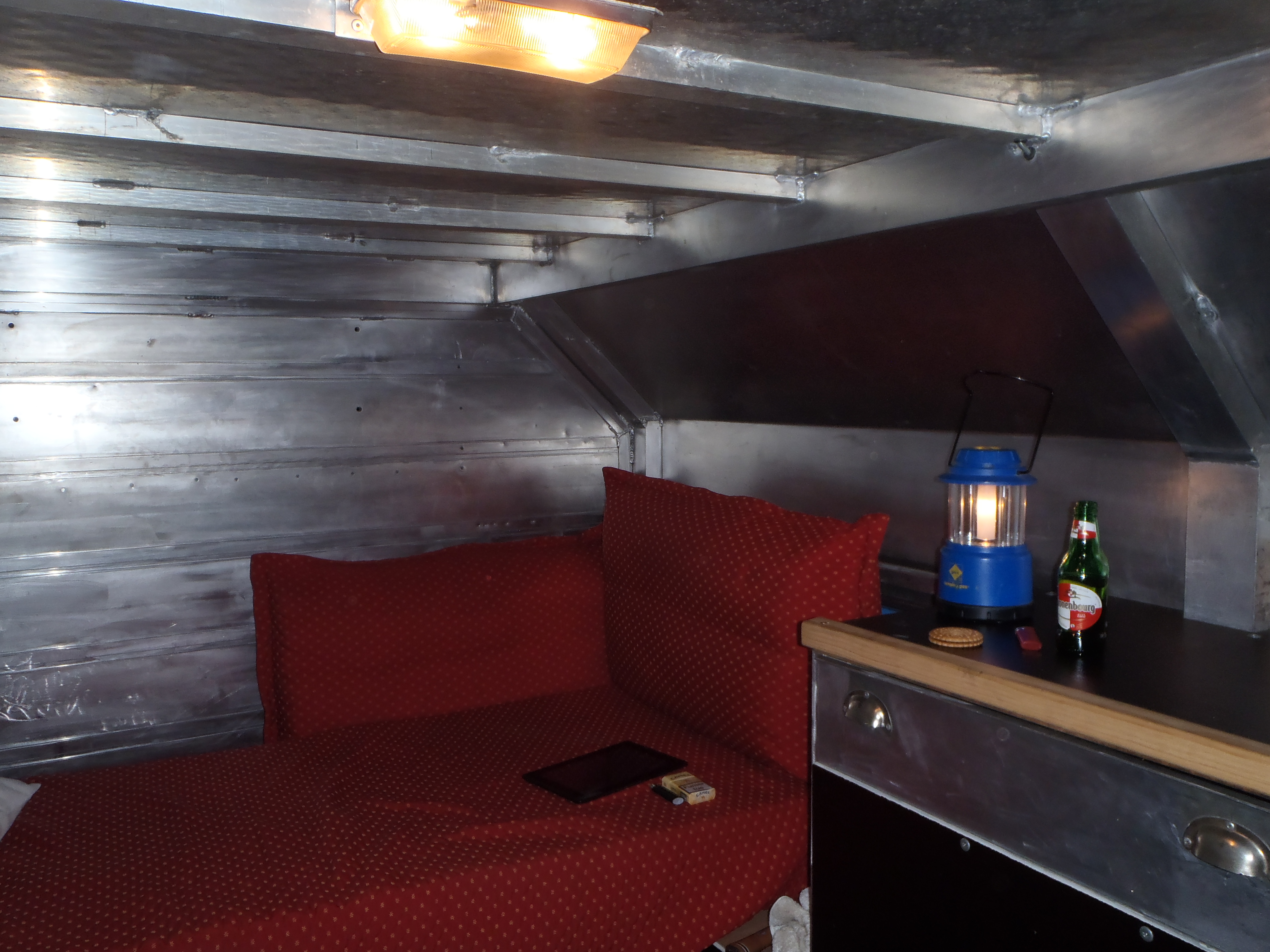

cette caisse , elle est très bien ( metal),tu gardes la carcasse , si les panneaux laterraux te convienne pas , tu vois un carrossier qui te les remplaces , tu recuperes la porte arriere tu la fait mettre sur le coté ( quoi qu elle est peu un large )
l arriere tu te fais faire une rallonge en biseau sur le bas ( c est plus jolie) , avec renfort pour mettre tes deux roues de secours
ça te coutera moins cher et tu gardes ton argent pour voyager ! plutôt que d investir dans une caisse sur mesure qui te coutera un saladier pour gagner quelques centimetres :!:

Merci traban pour tes conseils. Tu as sûrement raison et bien plus d'expérience mais je vais quand même te donner mon avis, a partir du moment ou tu envisages de modifier les dimensions ça oblige de refaire le côté concerné entièrement pour éviter les racords degeulasses. Le toit aussi avec ses 1m80 sur les bords menpechera d'installer par exemple une douche (sans parler de la couche d'isolation qui réduira encore la hauteur). J'ai d'abords pensé découper complètement cette caisse pour en garder son plateau et y refaire une caisse, mais finalement cette idée demande énormément de découpe car il y a des doubles cloisons, mais surtout ce qui m'embête cest les points de corrosion, refaire tout neuf sur une base rouillée me chagrine beaucoup. Donc je vais bien essayé de vendre cette caisse pour récupérer un peu de sous et refaire entièrement une nouvelle caisse, j'ai la chance d'avoir une usine de panneaux sandwichs dans ma ville donc l'idée et de refaire plateau et cadre en acier et de tout fermer directement avec ces panneaux(inox-isolant-inox). qu'en penses-tu?

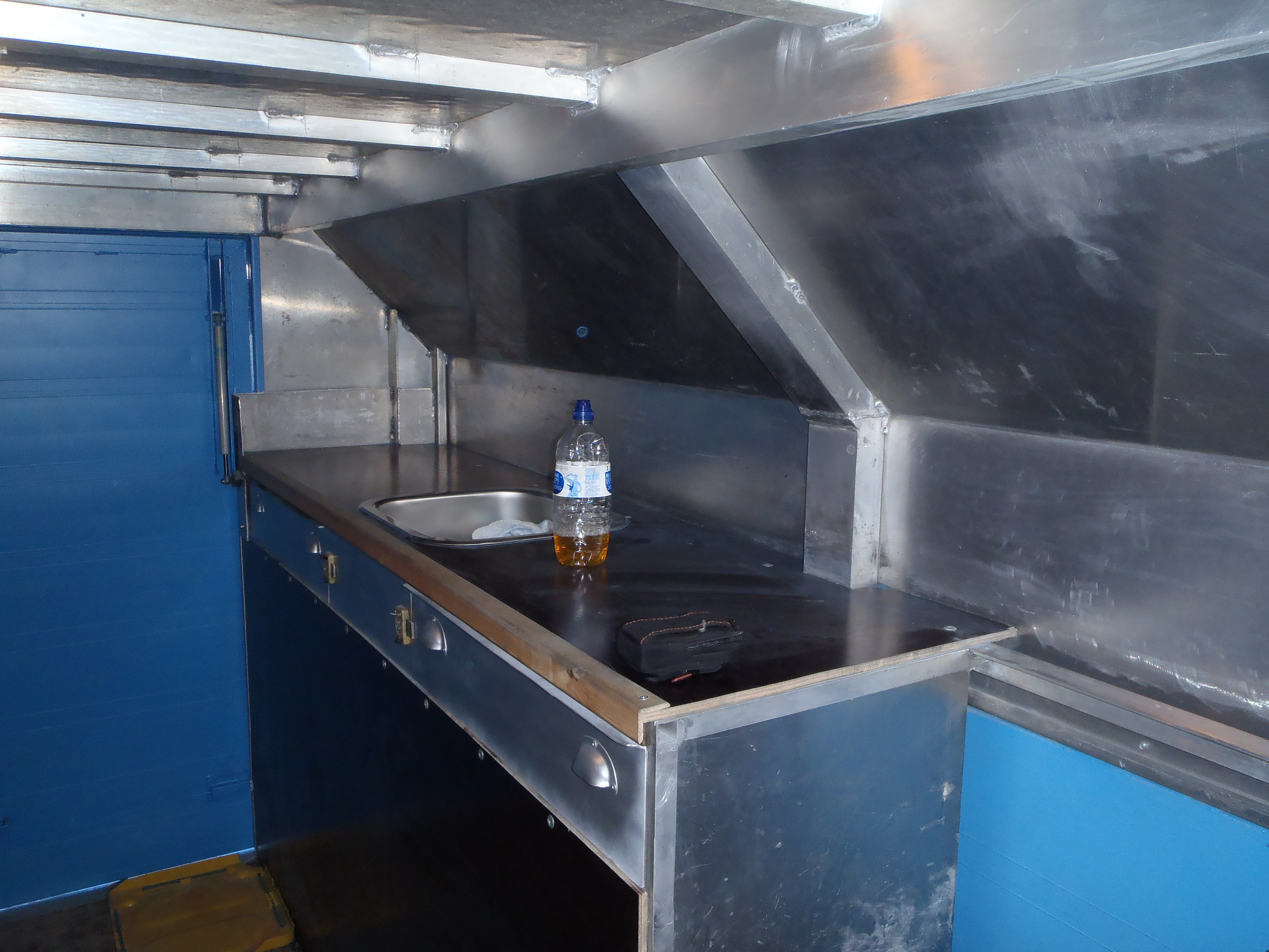

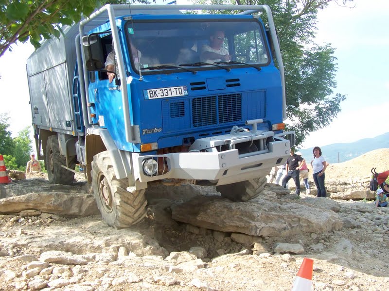

sur un mon ex EDF le châssis était monter en rigide...et la caisse en alu ! et ça passait bien en TT ...sauf que se sont les lames qui étaient plus solicitées surtout les guides* qui avait tendance se fendre ( *les U rivetées par le dessous qui tiennent les lames entre elles sur les extrémitées) .. trace de soudure vu sur les paquets a l arriere
c est sur ! en rigide ça fait  plus balançoire quand ca croise
regarde  la structure a l' intèrieur  c était monté costaud !

Pour le faux châssis, il est bien monté rigide sur le châssis avec quand même à l'avant 2 axes libres que je vais transformé en rondelle Belleville pour permettre un petit jeux entre les 2 châssis. Les twistlocks sont montés en H, je pense que si je crée une caisse avec un plateau rigide( style UPN ), le faux châssis n'arrivera pas a me déformer ma caisse par les efforts créés aux niveau des lock, par contre peut être que mon faux châssis risque de se fragiliser, on verra bien... La caisse EDF à l'air assez rigide et ça a l'air de fonctionner comme ça!! Et pour les perte en franchissement, tant pis je veux pas faire du TRIAL, du moins pas avec celui la..
