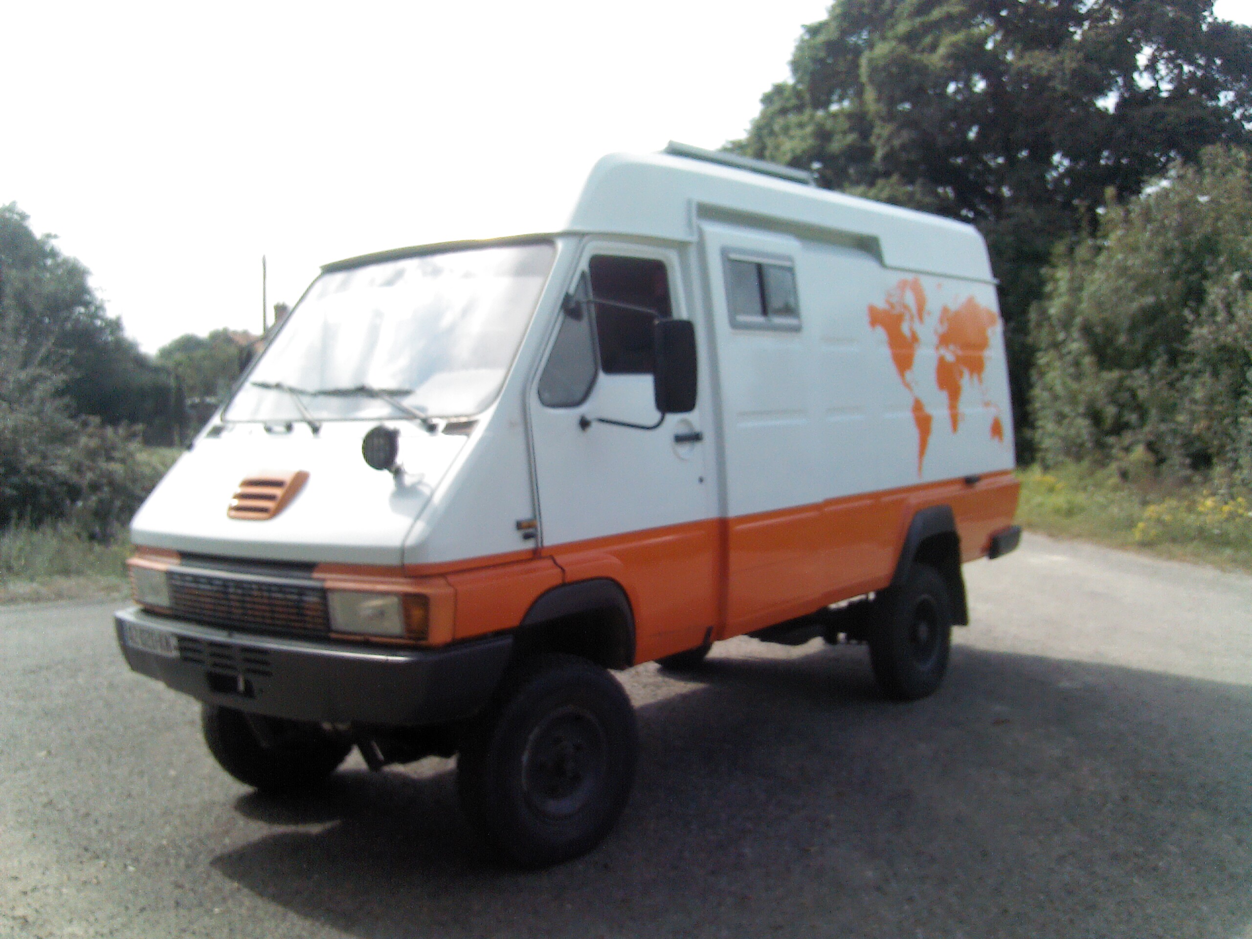

Salut , je suis Sacha j'ai aussi un B110 4x4 ponticelli .
mes jantes sont d'origine fabriquer par Bouzinac et mes pneus 7.50 R16 , si tu veux tu peux t'en refaire fabriquer chez eux a l'identique , si c'est ta recherche . contact Pascal , je te donne le lien de leur entrepris qui se trouve à ANGERS dans l'ouest de la France
http://www.bouzinac.fr/bouzinac_equipe.html
voici une photo de mon B " gros kinder" :wink:

à tu des photos de ton B110 4x4
