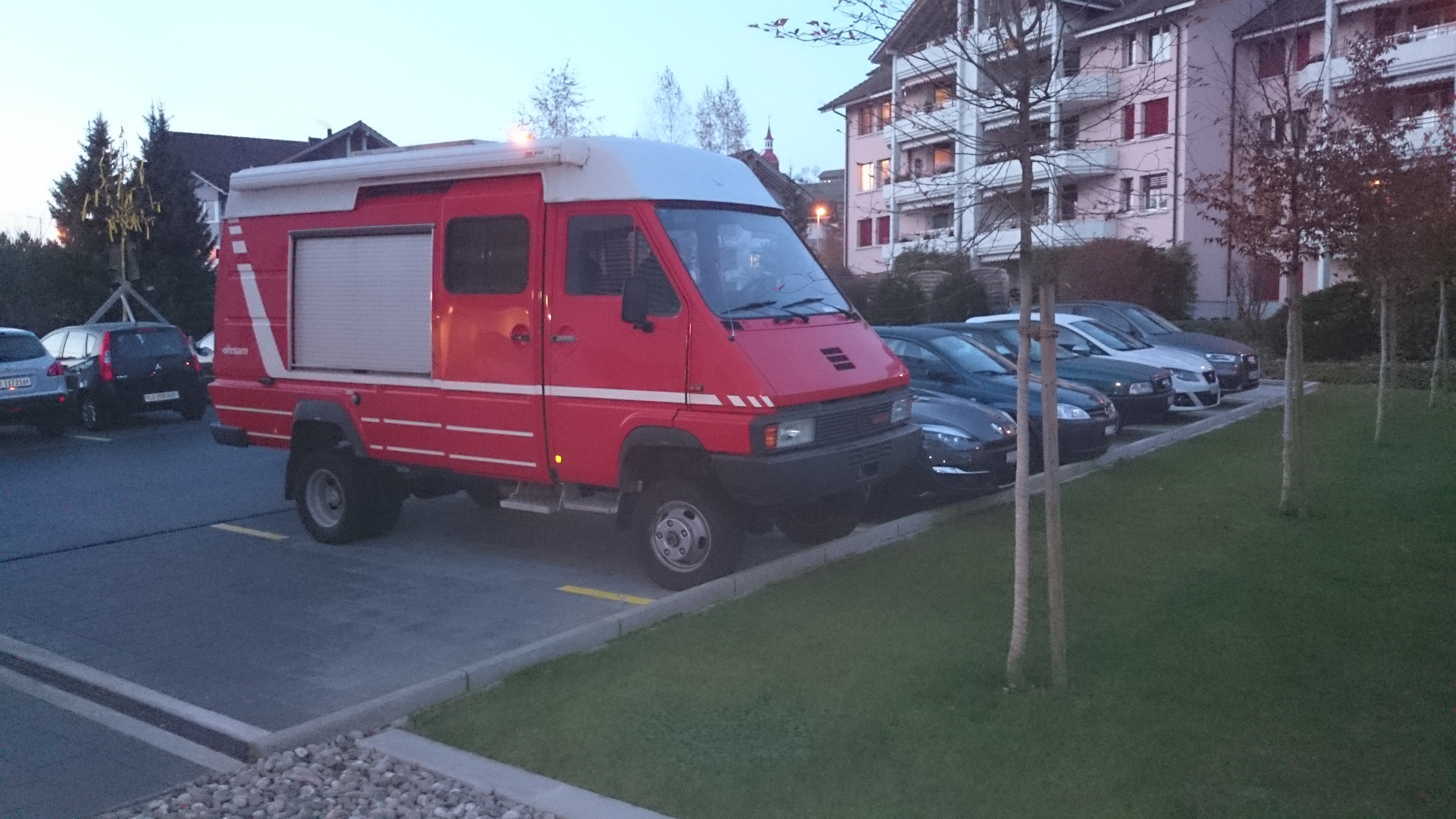

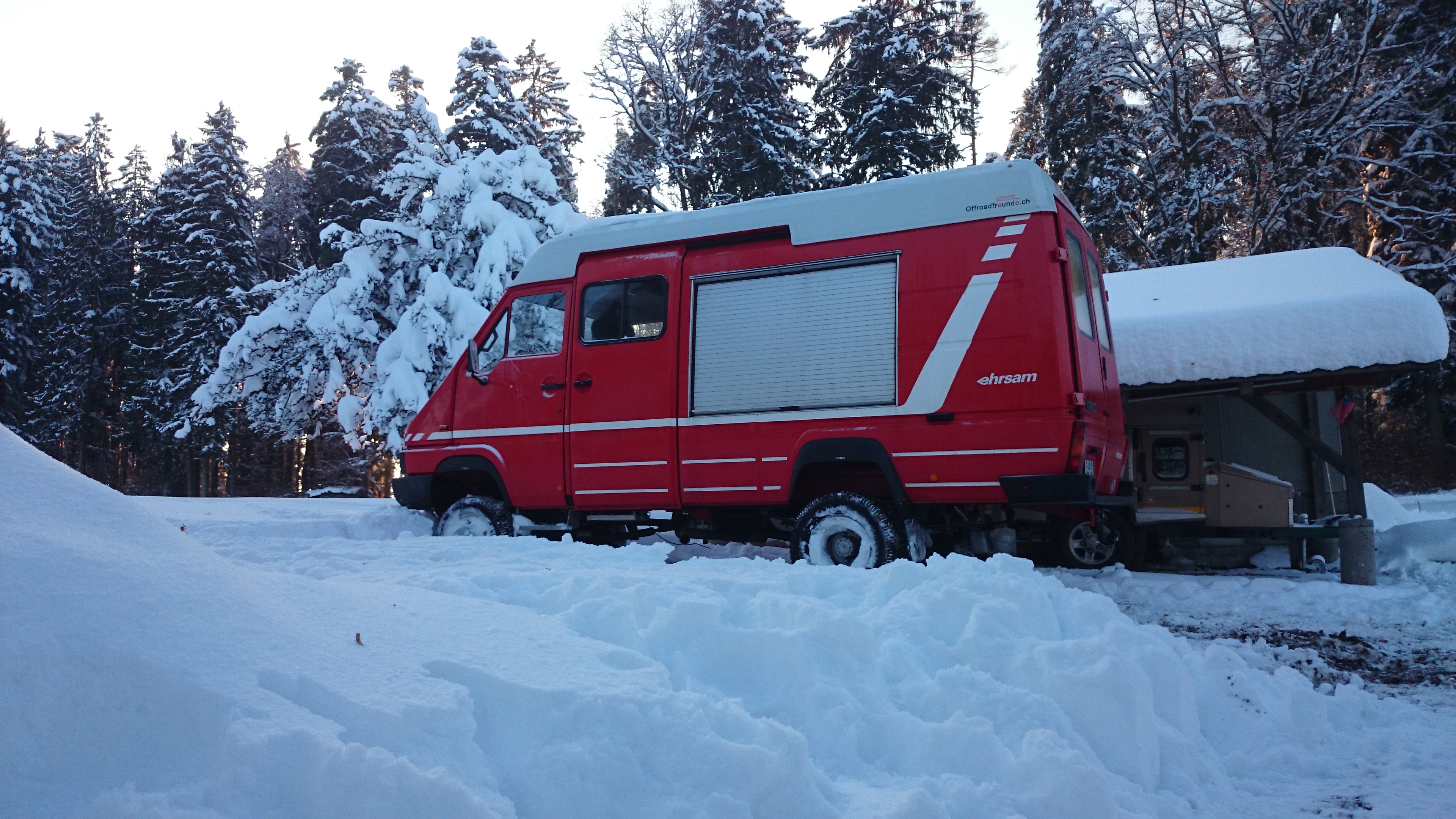

Bonjour, Je ai récemment commencé un B110 4x4 Ponticelli, je suis à la recherche des jantes pour les pneus tout Terrain. Quelqu'un peut me aider? Au moment Jantes 5.5x16 compensées 90, 5x190 sont montés.
Se il vous plaît excuser mon français, je ai utilisé Google translator.
Salutations de la Suisse

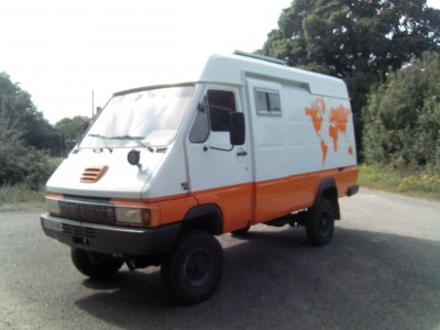

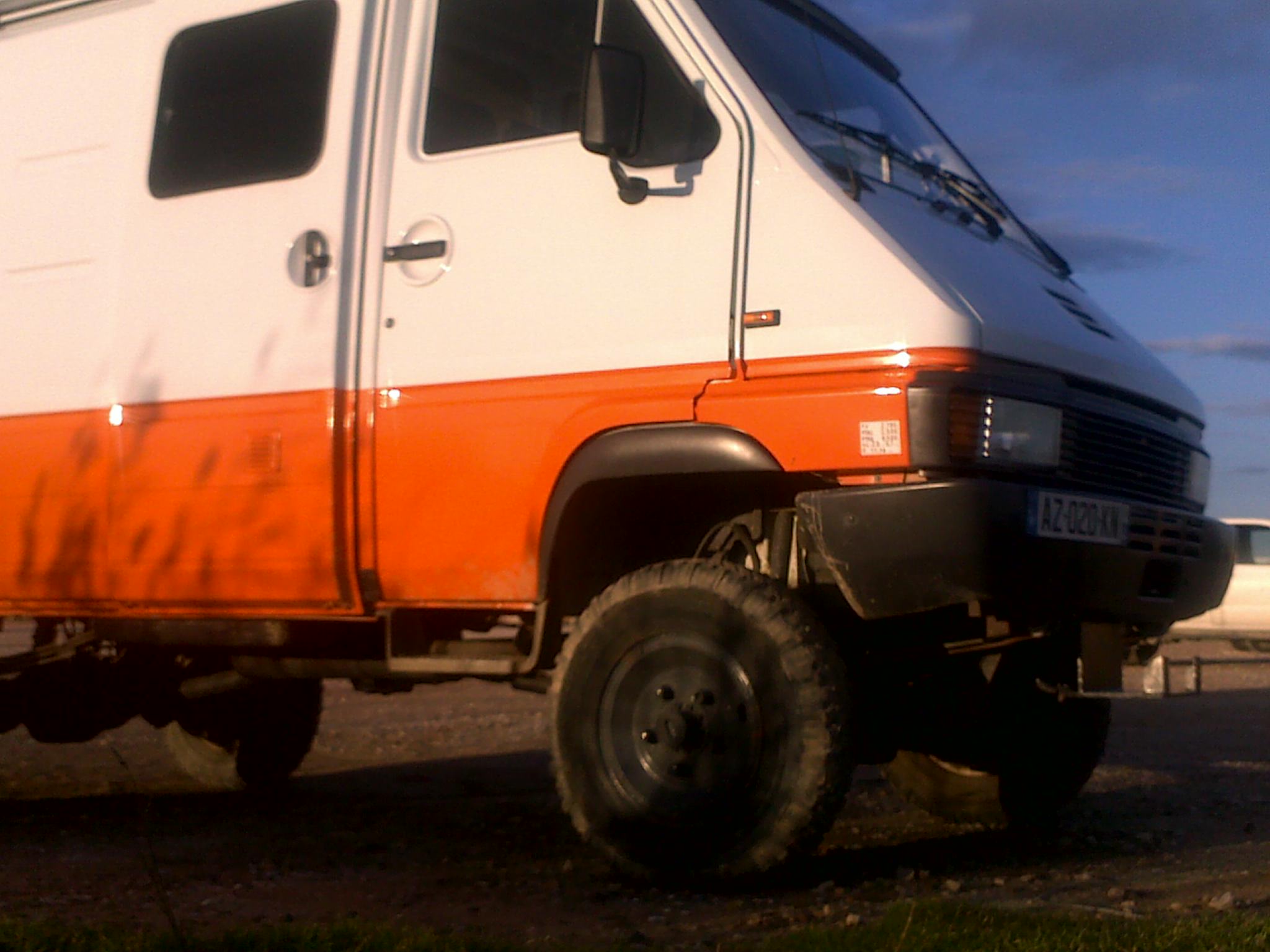

Salut , je suis Sacha j'ai aussi un B110 4x4 ponticelli .
mes jantes sont d'origine fabriquer par Bouzinac et mes pneus 7.50 R16 , si tu veux tu peux t'en refaire fabriquer chez eux a l'identique , si c'est ta recherche . contact Pascal , je te donne le lien de leur entrepris qui se trouve à ANGERS dans l'ouest de la France
http://www.bouzinac.fr/bouzinac_equipe.html
voici une photo de mon B " gros kinder"

à tu des photos de ton B110 4x4

petit problème tu a des roues jumelées a l’arrière donc se n'est pas les même que 4x4tos
Suisse B110
- Skateur
- Messages : 3
- Enregistré le : 04 janv. 2015 20:56
Re: Jantes Ponticelli
Ce est la raison pour laquelle je veux convertir aux autres jantes.
