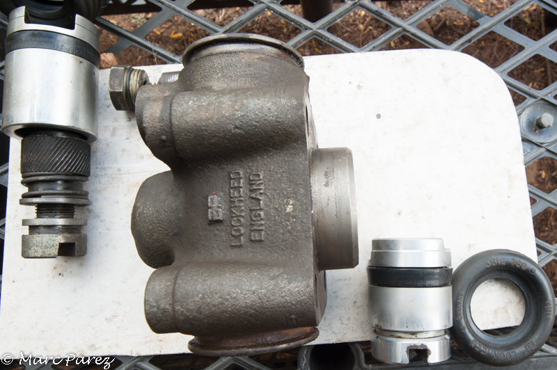

Ici toujours le Mexique. J'ai profité d'un bon camping pour attaquer la remise en état des cylindres de frein AR sur mon 110/150 année 1982. La fuite était vraiment importante.
Le montage comprend sur chaque roue AR 2 cylindres (hydraulique) dont un est couplé au frein de parking(pneumatique). Les cylindres sont totalement différents de l'avant.
Les enlisements dans la boue et le sable et autres poussières finissent par rentrer dans le système et détériorent les bagues d'étanchéité. Il en résulte une perte de liquide (voyant témoin) et un jour, l'apparition de goutte à goutte sur le sol. Cela n'empêche pas de rouler et une solution radicale est de fermer le circuit du cylindre en question. Mais il faut bien un jour s'atteler à la réparation (ex:contrôle technique).
Le démontage est assez simple, mais physique... D'abord dé freiner le frein de parking avec la vis adéquat sur le poumon, démonter les tuyauteries air et liquide de frein. Déposer roue et moyeu. Les pinces pour démonter les ressorts de rappel des tambours sont impossibles à utiliser, trop faible. J'ai donc calé les machoires en position ouvert au maxi avec des barres de levier(attention les doigts).
Puis démonté les cylindres. Une fois les barres enlevées, les ressorts sont débandés, il est ainsi possible de les enlever et de démonter les tambours. Le deuxième problème est que le poumon de parking est boulonné avec un des 2 cylindres. Cela a été le plus difficile pour moi surtout au remontage car je suis seul. Cales et sangles ont été nécessaire pour le remontage.
Donc le système de freinage se compose de 2 cylindres. Le démontage et nettoyage est sans problème. Il ont chacun une vis de réglage d'écartement des tambours pour compenser l'usure des garnitures.
Note: Pour ceux qui se font recaler au contrôle technique la solution est là!!!
Les deux cylindres ont les même diamètres int. et donc les mêmes bagues d'étanchéité. Il y en a deux sur le cylindre couplé au frein de parking et une sur l'autre. Donc 6 sont nécessaires (au moins) pour une remise en état des 2 cotés. Pour ma part, j'ai trouvé l'équivalent au Mexique et en ai maintenant en stock.
Les cotes des bagues sont int:33mm ext:43mm épaisseur:9mm REF Lookheed 3876-418 R(e) 33.
On doit pouvoir les trouver par exemple chez

Ils m'avaient déjà reconditionné les cylindres AV. Nettoyage et dégraissage des tambours. Contrôle d'épaisseur. Surprise après 32 ans il y a toujours 9 mm de garniture sur les 10 d'origine...
Le remontage est difficile seul, mais à 2 sans problème. Remplissage de liquide frein (neuf) après avoir nettoyer au chiffon les bocaux réservoirs.
coût de l'opération 180pesos soit 12 Euros Combien chez Renault!?!
Bref maintenant, le freinage du 110/150 n'a plus de secret pour moi.
Amicalement depuis les plages de Cancun.
Marc

Même si les tuyauteries sont démontées, les ressorts sont toujours en tension et pour moi impossible à sortir. Ils ne sont totalement détendus que lorsque les cylindres sont démontés. Bien-sur c'est un moyen du bord.Noich' a écrit :Merci pour le tuto, mais est-ce qu'il n'est pas plus simple de démonter d'abord les tambours avant de démonter les tuyauteries air et frein (ainsi les tambours restent "libres"...enfin pas freinés quoi) ?

Pas d'huile mais de liquide de frein. ET donc très gras. IL existe des nettoyants pour freins qui nettoient les systèmes de freinage,. En bombe spray, c'est très efficace, puis éventuellement un de papier de verre régulièrement. Idem sur le moyeu. Inutile de changer les garnitures pour ça.
