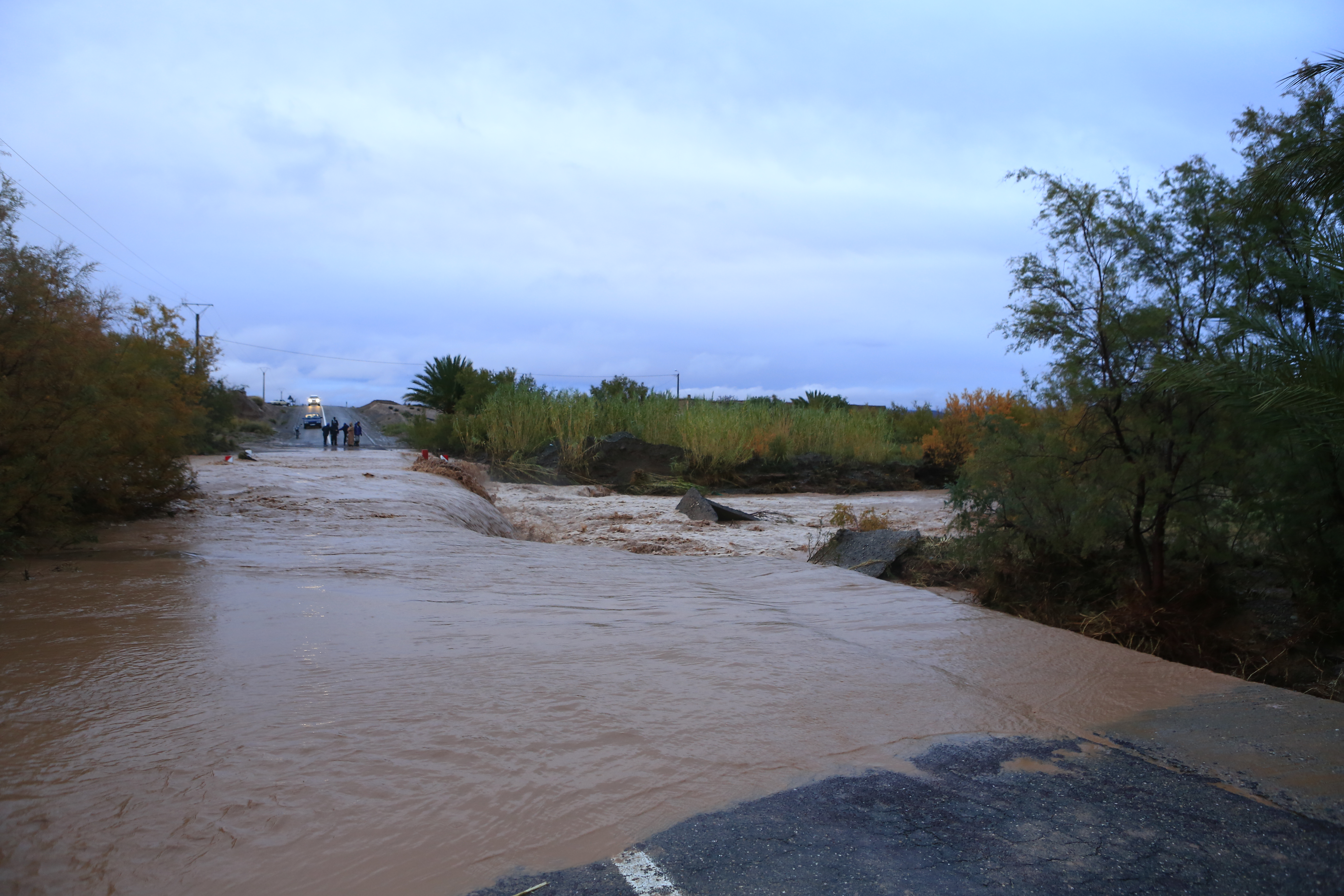

Plus de route... Le lendemain il n'y aura presque plus d'eau et la pelleteuse aura reboucher les trous... on passera
