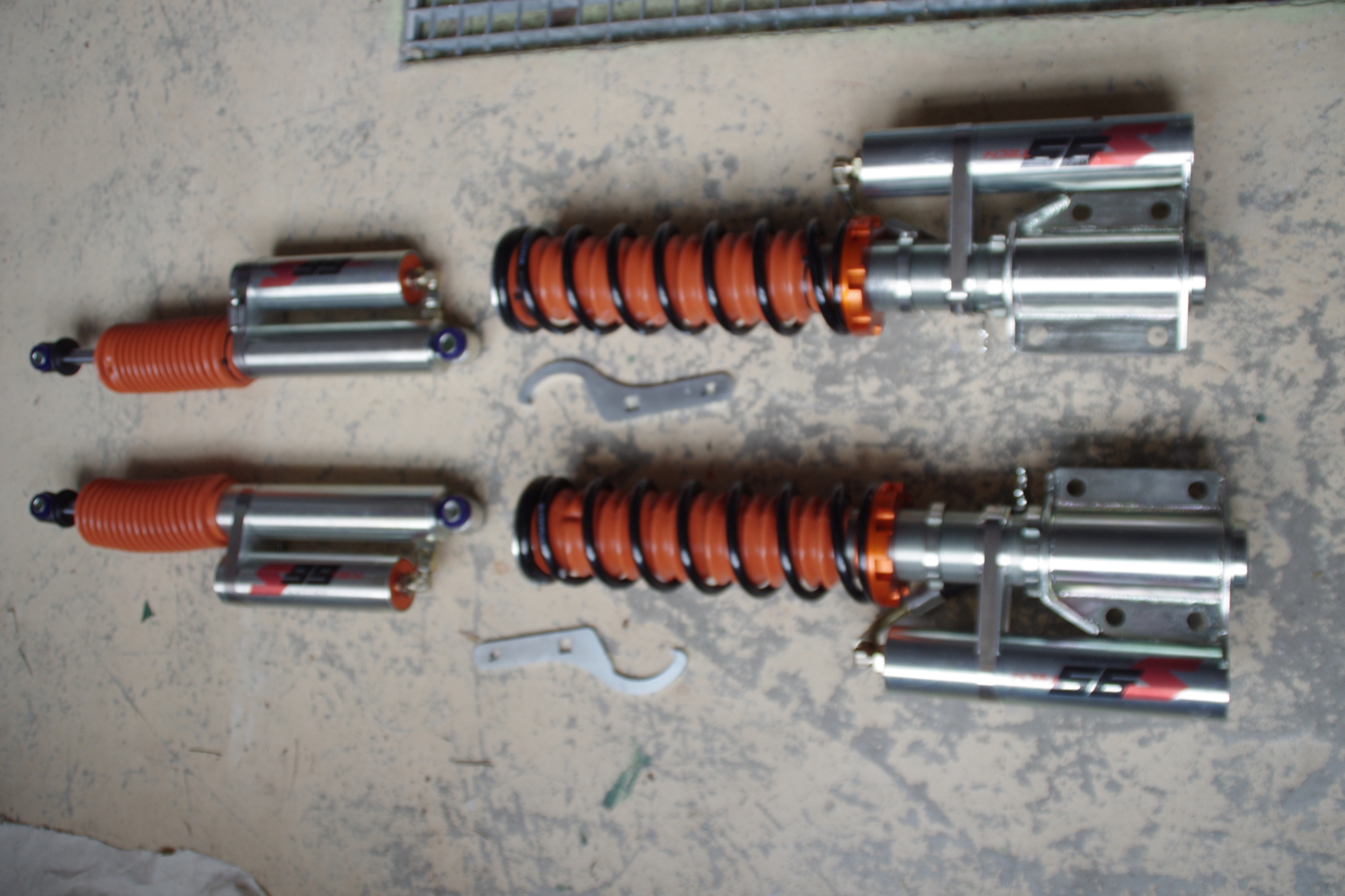

Bonjour , j'ai fait fabriquer par S99Tech des amortisseurs pour mon sprinter . C'est une première pour cette petite société .
Choc dans le transport : il y en a un qui a un peu fuit : renvoi .

Message par le point G »
Salut "pepere"
Peut tu nous en dire plus...
- A priori possibilite de reglage ,avec quoi ,comment......
- Peut on regler la detente ,la compression , comment .....
Et bien entendu le tarif.....

Message par pepere63 »
Bonjour , réponse à point G .
Comme dit ci dessus , ce sont les premiers amortisseurs pour sprinter fabriqués par S99TECH J'ai monté les arrières , mais ne peut pas encore tester puisque l'avant est sur cale en attendant le retour du fuyard ( je pense à un choc dans le transport ) .
Les choix d'amortissements sont faits à partir de la discussion avec Bertrand Dupont . Pas de réglage sauf pour les révisions périodiques , en fonction de l'utilisation . Je serai le premier à lui donner un retour d'informations pour ce véhicule . Le seul réglage possible est la précharge du ressort , à priori plus dur que celui d'Ami Réseau .
Coté tarif : j'ai l'impression que cela ne se dit pas publiquement ici , je vais faire autrement .
La suite lorsque j'aurais fait un essai .
