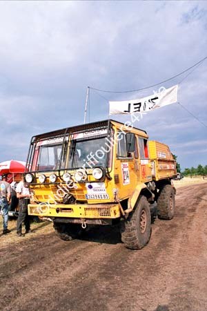

Cette fois c'est parti.
Sandra est allée faire le tour jeudi dernier.
Première étape, rapatrier l'engin de Niort (et par ses propres moyens si possibles).
Elle doit s'y coller avant la fin du mois.
Après, aura du taff pour le rendre performant et fiable.
Je poserai l'avancé des travaux au fur et à mesure.
Le défi reste le même : faire voler un fer à repasser pour mars prochain !
