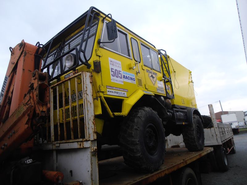

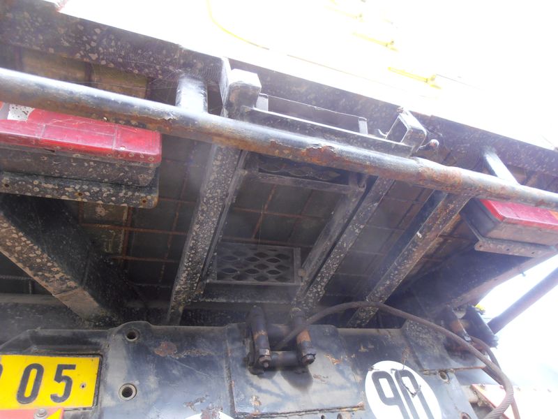

Cette fois c'est parti.
Sandra est allée faire le tour jeudi dernier.
Première étape, rapatrier l'engin de Niort (et par ses propres moyens si possibles).
Elle doit s'y coller avant la fin du mois.
Après, aura du taff pour le rendre performant et fiable.
Je poserai l'avancé des travaux au fur et à mesure.
Le défi reste le même : faire voler un fer à repasser pour mars prochain !

Oui nous avons eu le temps d'y réfléchir.
Les points clés :
- fiabilité de l'ensemble
- suspension
- puissance
- équilibrage de l'ensemble
Nous allons faire faire une caisse sur mesure s'appuyant sur le faux châssis de la tri-benne, ce qui me permettra de la réutiliser sur mes ETR.
Nous allons chercher à fiabiliser l'ensemble mécaniquement et électriquement.
Pour la suspension, nous allons faire réviser les amortisseurs.
Pour l'équilibrage, il faudra jouer sur les masses car le moteur fait 950kg au lieu de 500kg pour le 060212.
j'aurai bien mis le treille à l'arrière pour compenser mais je ne sais pas si cela ne pose pas de problème pour la longueur des durites hydrauliques (sans parler du coût).
Ensuite, je suis preneur des idées sur le sujet, sachant qu'il ne s'agit pas de faire des frais inconsidérés puisque le camion n'est pas à moi.
Dernier point, je n'ai trouvé que des couples coniques en 12x41... donc, on partira avec des 12x41 et des 445 65 R20...
Je n'ai pas trouvé de BT sur les TL80... Le camion sera peut être un peu mou mais on jouera sur les rapports et sur la puissance moteur que je compte régler à 400cv minimum.
Le projet de faire voler un fer à repasser se poursuit !
