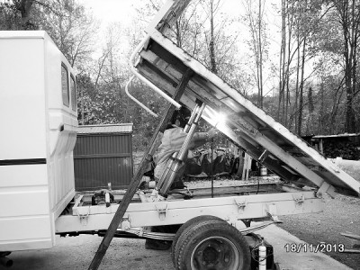

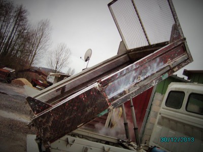

voici les photo elles parlent d elles même

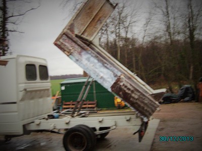

la elle est découper car elle était entièrement pourrie
moi en train de contempler soudure du châssis de benne

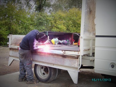

soudure des traverses

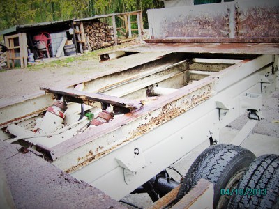

soudures du fond
récréation :mrgreen: ont repart soudure interne du fond

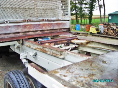

FOND finie :D
. :D je prèscise que les coter ont était renforcer de l 'intèrieur

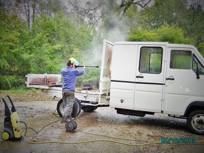

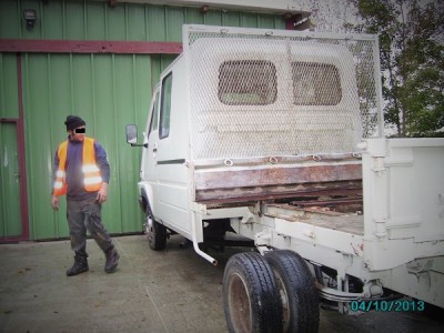

Encore quelques photos nettoyage haute pression
et un petit bonus redémarrage d un berliet jbk entre deux pour faire une pause pour ne pas avoir les yeux bruler
et on repart
renovation camion maman 002.JPG (51.05 Kio) Vu 11105 fois
la benne fini et préte pour l' apret et la peinture
voila fin :D la prochaine chose a faire le berliet
