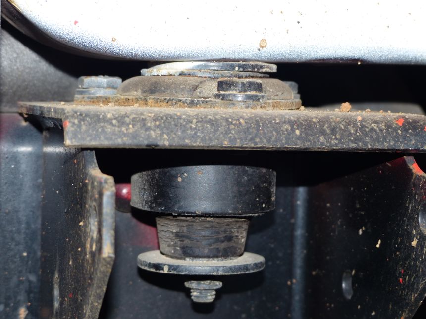

J'ai desserré les écrous des ressorts de l'échappement, je vais voir si ça s'améliore.
Pour les silent blocs, j'en ai déjà vu en meilleure forme ! Comment ça se démonte ?

Hum... Moi je parlais des silents-blocs moteur et boite de vitesse... En général 2 sur le moteur et 2 sur la BV.
Tes photos montrent les silents-blocs de la carrosserie, rien à voir.
Le cas échéant, il faut prendre un démonte pneu pour faire levier et vérifier qu'ils ne sont pas déchirés/décollés.
Ils pourraient avoir l'air ok (en compression) mais ne plus limiter les mouvements des organes en détente !
=> ton bloc moteur pourrait trop bouger (et se soulever !) avec les cahots de la route...

Ha, d'accord !
Comme ça vous situez tout de suite mes compétences techniques : oops:
En fouillant un peu dans ce forum, j'ai trouvé ici (viewtopic.php?f=1&t=4934) comment remplacer ceux-là, mais encore faudra-t-il que j'en trouve.
