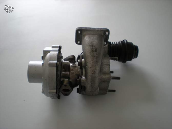

une patte de fixation du turbo vers le bloc moteur ?? ça me dit rien ... Peut-être qu' Olivier peut apporter une précision à ce sujet.
turbo B90 avec wastegate par tube
turbo B110 avec wastegate par tige
Je me souviens d'une patte de fixation mais juste pour tenir en place la pipe de renvoi de sortie d'air du turbo ...

Il n'y a pas de patte de soutien sous le turbo, j'ai le même type que sur la photo de sebg61.
Il n'est pas envisageable d'en fabriquer une, même si elle n'existe pas d'origine ? Ou bien placer un ressort "costaud" entre le départ du pot et la coque afin d'alléger l'effort tout en laissant du jeu.

Il faut mettre un tirant qui aille du turbo au bloc pour soulager le poids qui est sur le collecteur, c'est bizarre qu'il n'y ai pas ça d'origine.
