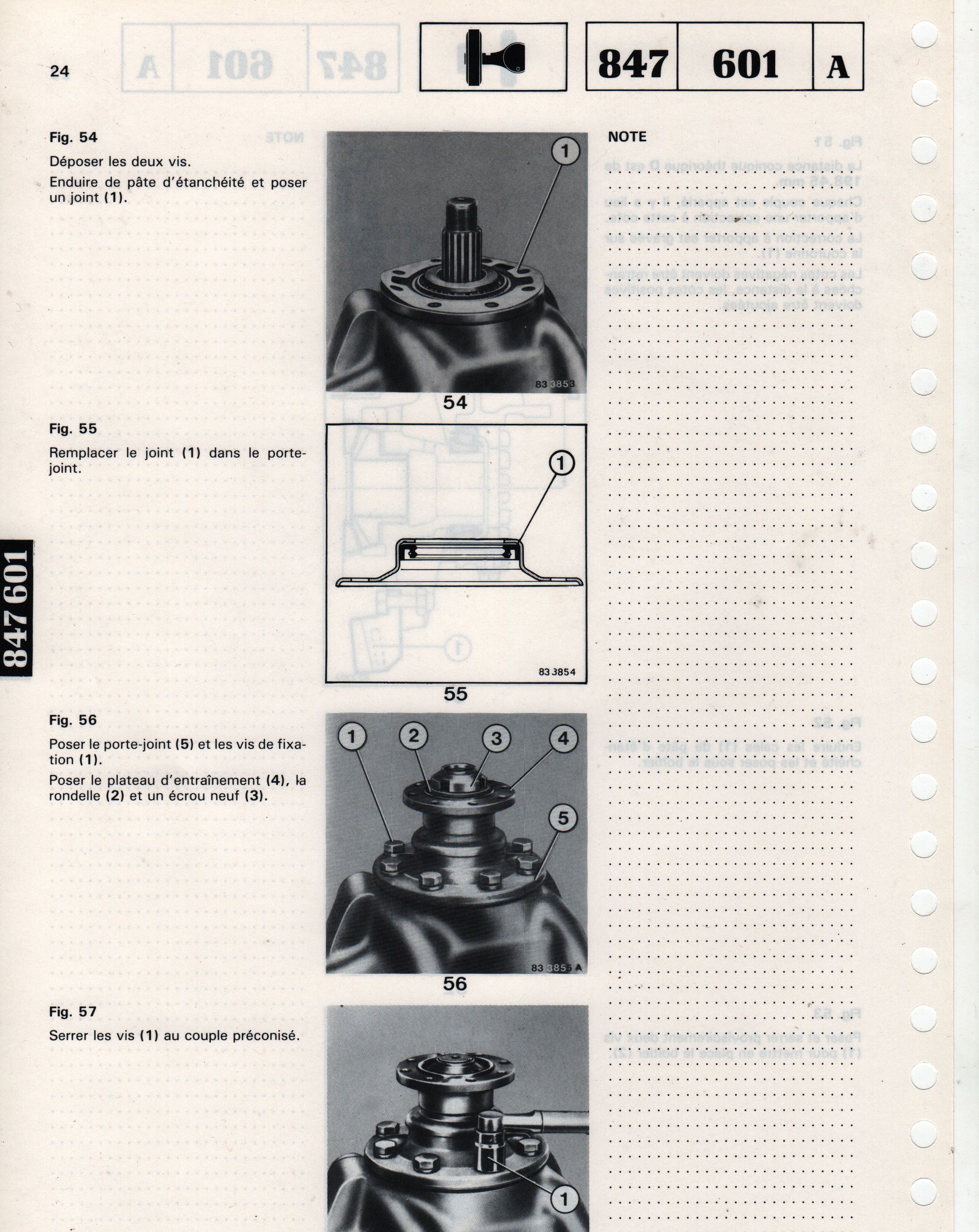

Je voudrai changer le joint spi du nez de pont arrière d'un 4000/sm8.
En fait, il y a une petite fuite au niveau de la tulipe ou vient se raccorder l'arbre de transmission.
J'ai pas encore démonté la tulipe. Rien que pour la démonter, il faut fabriquer une clé à ergots.
J'ai cherché partout, mais je n'ai pas trouvé de manuel ou de doc qui indique quel est le couple ou la procédure de serrage de l'écrou de la tulipe :(
Avant de démonter, j'aurais bien aimé savoir comment est constitué le montage : cale d'épaisseur, précontrainte des roulements du pignon d'attaque, position du joint spi, ... .
A première vue, le joint spi est inséré dans un flasque qui est lui même boulonné sur le corps du nez de pont. J'ai l'impression que ce flasque fait office de support pour un roulement ( par rapport à des éclatés que Olive avait mis en ligne ).
Est que quelqu'un a un manuel d'atelier ou une doc qui traite de la réfection du nez de pont ( l'histoire de ne pas faire une connerie :mrgreen: ).
J'ai bien un manuel de 4000 échelon 2, mais il n'est pas bien détaillé. Si j'ai bien compris, il faut le manuel des 4000 pour échelon 3 pour la réfection complète du pont :?
Si quelqu'un pouvait m'aider, ce serait bien cool.
Merci :wink:

Désolé j'ai pas mon scanner sous la main, c'est ça que tu cherches ?

OUIIIIIIIIIIIIIIIIIIII :D
Tu gères, c'est exactement çà, MERCI 8)
Sur la deuxième photo, ça y ressemble beaucoup ! En zoomant, je n'arrive pas à lire, mais je suis à peu près sur que c'est ça.
C'est pas hyper urgent, mais si un de ces 4 tu as le temps de scanner ce chapitre ou de me faire une photocopie ( je te dédommage ), ça me dépannerait vraiment très beaucoup :D :wink:

Voilà M'ssieur 8)
Bonne réparation :D
Oliv' :wink:
Edit, j'avais oublié la page 20, mais il y a un truc qui bug, je n'ai qu'une ligne de commande pour une image et il en sort 2, l'est fatigué le serveur le samedi ? :roll: 8) :lol:

Et la ref du joint spi en fichier joint n° 2 (ref Saviem Sm8 4x4), pratique pour le magasinier RVI :wink:

En général il suffit de repérer l'ecrou par rapport à la queue et au serrage cela retombe pareil.
Par-contre je l'ai fait à la clé à choc sur des écrous 6pans mais avec des ergots ça promets un brave emmerdement!!!

Olivier, sincèrement MERCI beaucouuuuuuuuuuuuuuuup :wink: :D :thanks: :thanks: :thanks: .
Avec tout cette doc, c'est carrément parfait et mieux que ce que j'espérais.
Mr P4, j'ai bien peur que t'as raison pour l'écrou à ergots :? Quand tu vois le couple de 55 Dan.m, va falloir fabriquer un outil solide et forcer à bloc :shock:.
Je vais essayer de fabriquer un outil dans la semaine.

Bon, ca y'est, j'ai réussi à sortir cette saloperie d'écrou à ergots :evil: .
Finalement, c'est pas le spi qui fuyait, mais la plaque support du spi. Le joint papier était désagrégé.
