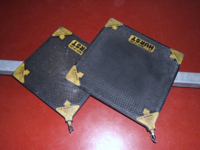

STF a écrit : + 1000 pour le coussin gonflable !!
et -1001 pour moi :mrgreen:
Pour en avoir acheté un spécial 4x4 pour l'Iveco, celui-ci, lors des éssais, à toujours été très galère à mettre en place à tel point que je ne suis jamais arrivé à lever complètement mon train avant: il avait toujours tendance à vouloir foutre le camp d'un côté comme de l'autre :twisted:
...Et le jour où j'en ai vraiment eu besoin (crevaison, éclatement, avec la jante posées par terre donc impossible de passer mon cric correctement), il ne m'a servi à rien car à peine ais-je essayé de le gonfler, qu'il a une nouvelle fois ripé mais en choppant, à travers le tapis de protection fournis avec, une goupille de ma commande de blocage de mon pont avant :arrow: gros trou dedans :arrow: inutilisable :evil: :evil:
Du coup, j'ai maintenant acheté un 2eme cric bouteille (dont un à double course) pour ce genre de situations (avec de bonnes cales indispensables)

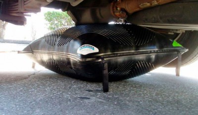

... Entendons nous !
=> Quand à moi je fais référence à CE type de coussin !

Pour rappel, voici un résumé de comment sortir un véhicule d'un bourbier/sable (si on est seul, sans treuil et/ou ancrage):
1/ Il aurait fallu descendre la pression des pneus AVANT d'entrer dans le bourbier/sable
2/ On prend "suffisamment" d'élan (mais trop !) AVANT de s'engager dans le bourbier, l'inertie du véhicule est précieuse !
3/ Une fois immobilisé (mais si possible pas ENCORE planté !), on alterne les marches AV et marches AR, si possible d'un manière "synchro" (repartir sur le rebond du véhicule ...)
4/ Dès qu'on voit que les roues patinent et que le véhicule est planté, on arrête les dégâts (si possible AVANT de trop poser/ancrer le châssis dans la boue !)
5/ Seule et UNIQUE solution, lever les roues les unes après les autres et mettre ce que l'on trouve aux alentours pour combler le trou sous chaque roue et pour donner de l'adhérence.
=> les plaques de désensablement vont en dessus du matériel de remblai !
NB - Le cas échéant et avec de la chance il faut uniquement relever 2 roues (et non pas les 4!)
NB - Le cas échéant il faut sortir les pelles et dégager le châssis
6/ On repart et espérant sortir du bourbier... !!!
=> Si replanté, on recommence au point 5/
Comment relever le véhicule planté dans la boue ?
A/ Si c'est un véhicule style Land Rover/Cruiser qui a des points de levage ad-hoc, le cric "high lift" est la solution traditionnelle pour cette opération (éprouvée dans le bush)
=> Super galère d'aller mettre un cric bouteille (qui va s'enfoncer dans la boue/sable...) sous le châssis ou sous le pont.
B/ Si c'est un PL, LA solution est de mettre un coussin gonflable excentré sous le pont, le cas échéant sous le châssis, roue après roue pour relever le véhicule afin de combler le trou en dessous de la roue relevée, de poser les plaques et de repartir.
=> Le gros avantage du coussin gonflable est sa grande section qui ne vas pas (trop) s'enfoncer dans la boue et que cette manutention se fait à l'air comprimé, sans efforts humain !
NOTA BENE: Cette photo, prise sur le net, n'est PAS un bonne illustration de la procédure, car le coussin est placé au milieu du pont, pour bien faire, il faut lever UNE roue (combler) puis lever l'AUTRE roue (et combler).
