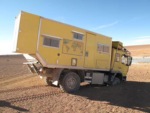

C'est parti pour la galère...'ayabombé !
Atelier chateau de sable les enfants! :lol:
" Et….. La terre s’affaisse sous le poids de Caonabo. Notre roue avant s’est enfoncée, le pont est posé.
» Beau plantage » nous dit André….. Tout le monde s’active. Mais à plus de 5 000 mètres d’altitude, le manque d’air se fait sentir. On a du mal à respirer et chaque effort nous essouffle. Souffle court, mal de tête, vertiges, mais tout le monde retrousse ses manches pour sortir Caonabo de là.
Jean No au volant, Audrey au commande du treuil, Titouan, Clém et moi au pelletage, Catherine à la photo et André qui supervise les opérations.
Il fallait bien tout ça ! 1h30 après, Caonabo est sorti. Heureusement qu’il y avait un autre camion pour nous sortir de là. Sinon, on aurait pu rester un bon moment plantés dans la terre !"

bpoursin a écrit :C'est parti pour la galère...'ayabombé !
1h30... Hmmm pourquoi vis à vis de l'image on a l'impression qu'une simple marche arrière suffit pour sortir ?

1hr30 car ils avaient la chance d'avoir un autre camion avc eux...à l'huile de coude cela aurai pris des lustres!

Bastien a écrit : 1h30... Hmmm pourquoi vis à vis de l'image on a l'impression qu'une simple marche arrière suffit pour sortir ?
Bastien.
peut être que si ça avait été une roue arrière ça aurait été mieux..ça dépend de la répartition du poids...
en tous cas la leçon a retenir encore une fois: quand le sol est incertain: ne pas rouler vite... en roulant plus vite c'est les 4 roues qui auraient été dedans :?
et là....
