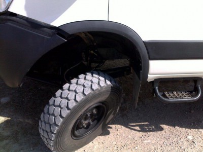

La suspension de 4x4 est un système hydropneumatique installé sur un essieu du véhicule, sans capteurs ou des actionneurs qui réagit instantanément aux mouvements de roue.
Entre l' "hydropneumatique" et la sphère en photo,ça doit te rappeler le système Citroën !
Par contre, j'ai pas compris si,ici, le système ne gérait que l'amortissement ou aussi la suspension?

J'ai évoqué ici ce type de suspension sur les MCLAREN qui fait à la fois office de suspension et de barre antiroulis.
Je suis content de voir une application 4x4 du procédé puisque c'est un moyen d'obtenir "l'effet Duro" soit une grande stabilité en courbe tout en conservant le débattement.
J'ai regardé en vitesse et sur le téléphone le site qui ne me semble pas si explicite. Mais des lors je ne comprends pas pourquoi il conserve la barre anti-roulis sur l'iveco.
