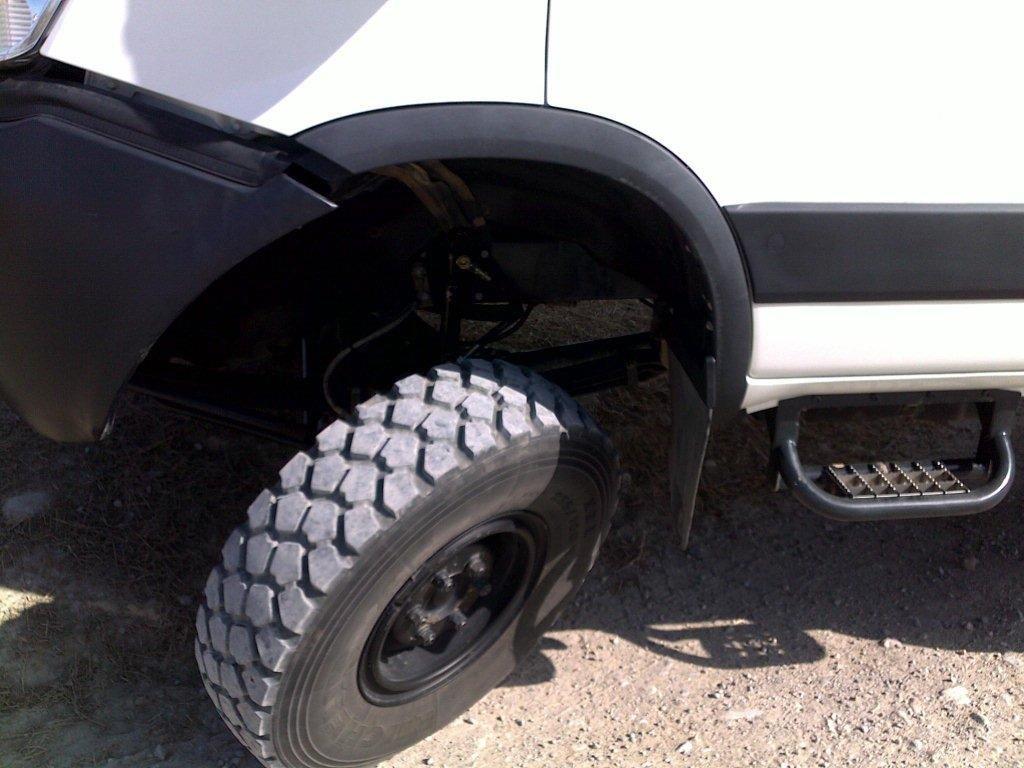

La suspension de 4x4 est un système hydropneumatique installé sur un essieu du véhicule, sans capteurs ou des actionneurs qui réagit instantanément aux mouvements de roue. Il est conçu pour fournir une réponse distincte à chaque mouvement de la carrosserie de véhicule tels que roulis et le mouvement vertical de façon appropriée pour les véhicules des inerties différentes.

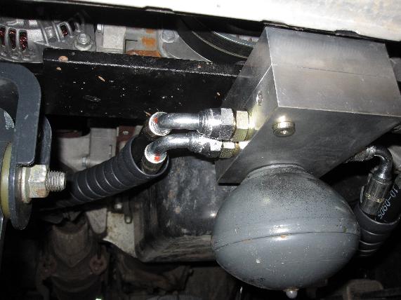

Les différents amortissement à rouler et les mouvements verticaux sont mises en œuvre dans les circuits hydrauliques, des étrangleurs qui agissent amortisseurs sélectifs, de sorte que chaque mouvement modal reçoit son taux d'amortissement nécessaire.

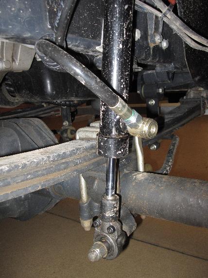

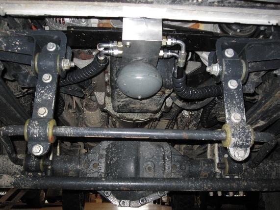

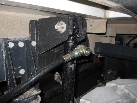

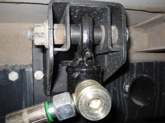

Le système de contrôle du roulis se compose de deux cylindres hydrauliques reliés à l'unité d'amortissement au moyen de tuyaux flexibles. Une fois le système installé, il est prêt à fonctionner.
Le système supprime la nécessité d'installer la barre anti-roulis, lorsque les appareils d'amortisseurs peuvent accueillir les forces antiroulis. La rigidité de roulis supplémentaire augmente la stabilité et garder une dynamique de mouvement vertical approprié. Il améliore la gestion et réduit les fluctuations pneu de glissement.
Entre l' "hydropneumatique" et la sphère en photo,ça doit te rappeler le système Citroën !
Par contre, j'ai pas compris si,ici, le système ne gérait que l'amortissement ou aussi la suspension?
