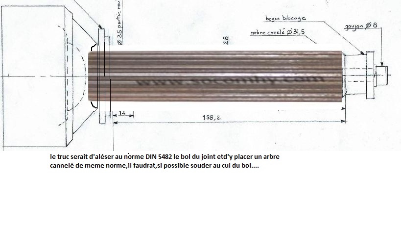

bon,une technique a essayer si on avait un joint homo a sacrifier (dsl yves j'ai retoucher un de tes plan,je te paierai les droits d'auteur plus tard :mrgreen: )
parce que comme je la disait dans un de mes message,il est facile de trouver de la barre DIN 5482, qui correspond parfaitement au cannelures de no moyeux débrayable, a la différence que cette barre fait 31.5mm sur toute sa longueur,sans point faible donc, comme sur l'arbre du ponti...
le truc s'est qu'il faudrait savoir si il y a assez de viande dans l'épaisseur du bol pour pouvoir y installer l'arbre,mais aussi de la place pour un bon cordon de soudure au semi auto....a la limite les cannelures dans le bol peuvent être faite sur un tour,avec un plateau diviseur...

Les specialists (Nh3?) ne se sont pas manifesté mais je pense qu'il est délicat de vouloir souder le bol au semi-auto.
Le matériaux d'apport n'est pas le bon et il y a des grands risques de fissure au soudage. Sans parler des déformations, la trempe se perds.
Il faut chauffer la pièce uniformément et longuement à relativement haute température...
De plus le bol percé serait fortement fragilisé à mon avis. Sans compter que je vois pas comment tu ferais les cannelures DANS le bol au tour, même avec un plateau diviseur...
Déjà qu'avec une fraise...
Messages : 5057
Re: casse arbre AV gauche Ponti
moui certainement que la soudure affaiblirait le bol,je pensais à un petit cordon, juste pour bloquer l'arbre dans le bol... aussi,suis pas sûr que le fait de percer le bol l’affaiblisse, l'arbre fait quand même 31.5mm, plus le trou dans le bol est important plus il est résistant (??? retissant ???) (en théorie :lol: ) en tout cas, c'est pas pire que les 28m du milieu de l'arbre... :roll:
ensuite pour les cannelures intérieures : tu bloques le bol dans les mors, tu bloques un outil de brochage et tu fais des va-et-vient avec ton chariot...
le brochage ça se fait avec une mortaiseuse...ça doit être laborieux de le faire au tour mais ça a le mérite d'être pratiquement gratos....

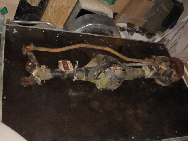

Bref voilà le résultat de mes recherches, trouvé sous un gros tas de ferraille où il pourrissait lentement depuis...x...années :
Ce qui était caché sous une grosse épaisseur de cochonnerie et de rouille (démontage hyper difficile) :
l'arbre droit est cassé au même endroit que moi :mrgreen: (ils avaient d'ailleurs enlevé les petits morceaux et remonté le moyeu débrayable, donc invisible) et le rapport de couple conique est 7x41 (8x41 pour le mien).
Bref j'ai acheté un pont complet (c'était ça ou rien) pour une transmission, ( c'est quand même nettement moins cher qu'un camion complet... :) ) elle n'a aucun jeu. Heureusement tout baignait encore dans l'huile et la graisse. Le couple conique est nickel, si quelqu'un est intéressé, petit prix pour un membre du fofo si non je vais essayer de le vendre sur le net.
Je tiens à remercier grandement tous ceux qui ont aidé ou participé à donner conseils et avis (y compris ceux qui me suggèrent de changer de monture... c'est une idée qui tient la route... :D )
MAIS, je vais continuer les recherches (si on peut m'aider ça sera cool), vu la casse dans le pont acheté, ça confirme bien qu'il y a une faiblesse sur cette pièce et il serait bon d'avoir une issue de secours pour la communauté des Ponti, ma trouvaille relève d'un énorme coup de bol. A savoir que Ponticelli a vendu au prix du kilo de ferraille :mrgreen: :mrgreen: :evil: toutes les pièces B 4x4 qu'ils avaient en stock (y compris des boites transfert) à un récupérateur que j'ai contacté. Malheureusement cette affaire a été vendue il y a 2 ans et les nouveaux proprios ont tout envoyé à la fonderie.
