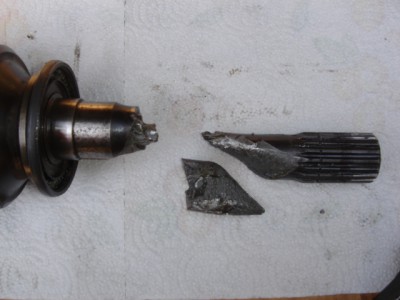

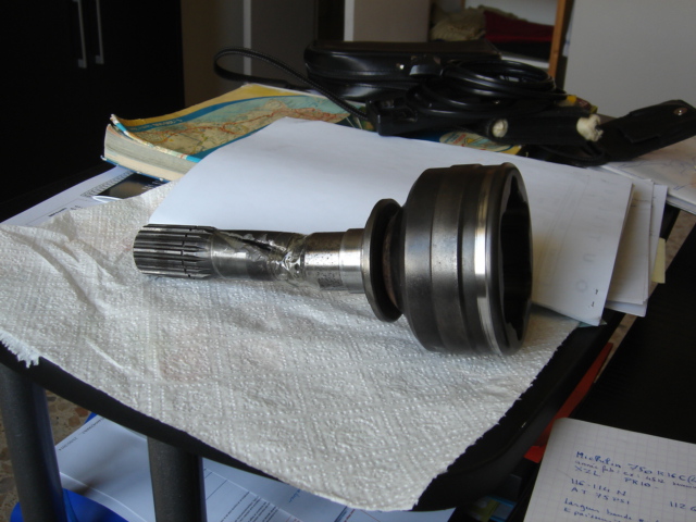

casse arbre AV gauche Ponti
Le bol du joint homocinétique et le bout d'arbre cassé sont d'une seule pièce. Il est donc impossible de refaire une pièce complète. A priori (dixit mon spécialiste qui m'a refait mes joints homocinétiques) il n'y a plus d'usine en Europe qui fabrique ce genre de pièces.
Je vais me creuser les méninges pour essayer de trouver une solution de réparation (je vois pas bien comment pour le moment) ou...
trouver un pont AV de B 90 Ponticelli, si quelqu'un sait où trouver cette pièce rare je suis preneur.... :D

new-one a écrit :Bonjour

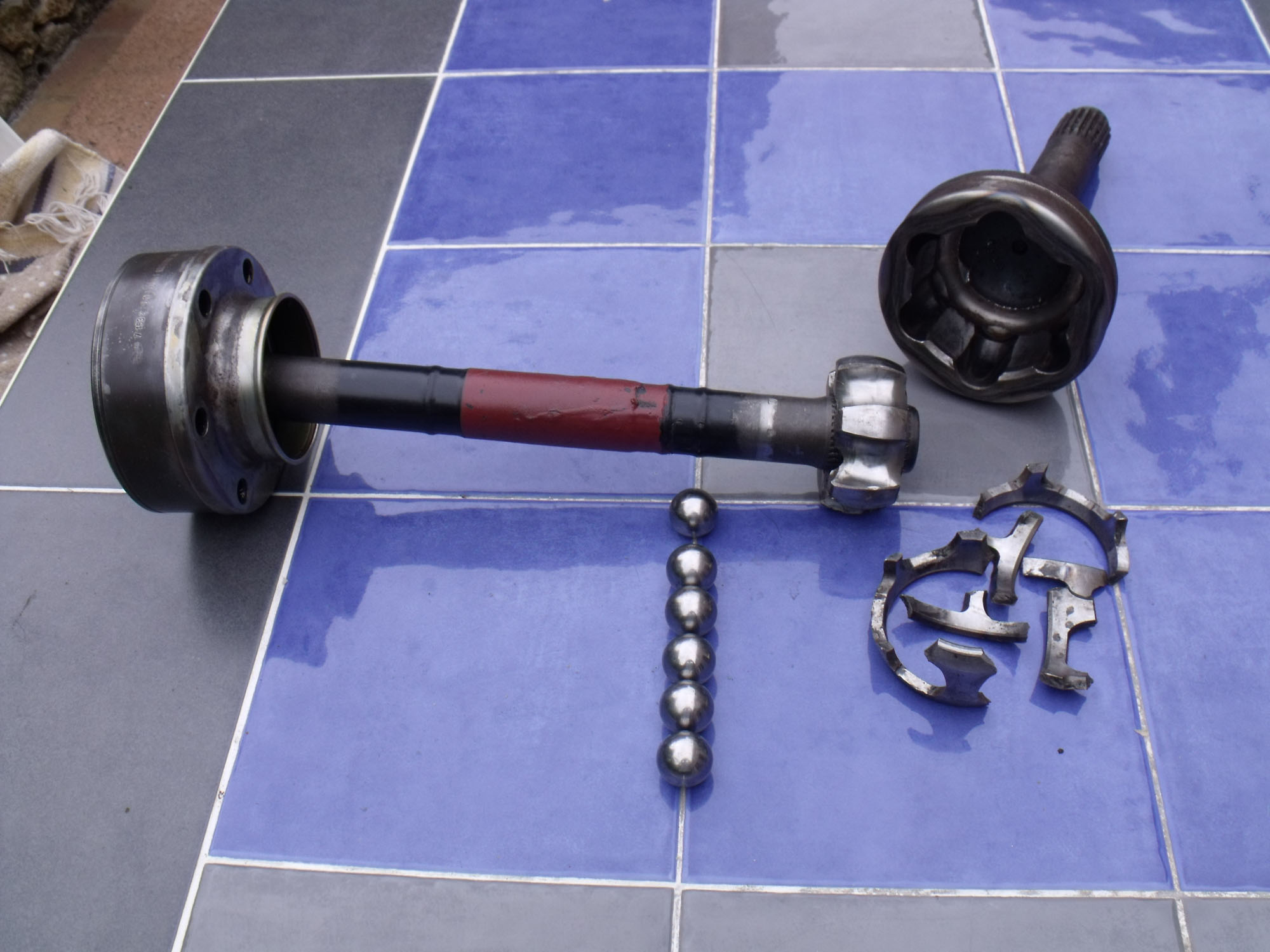

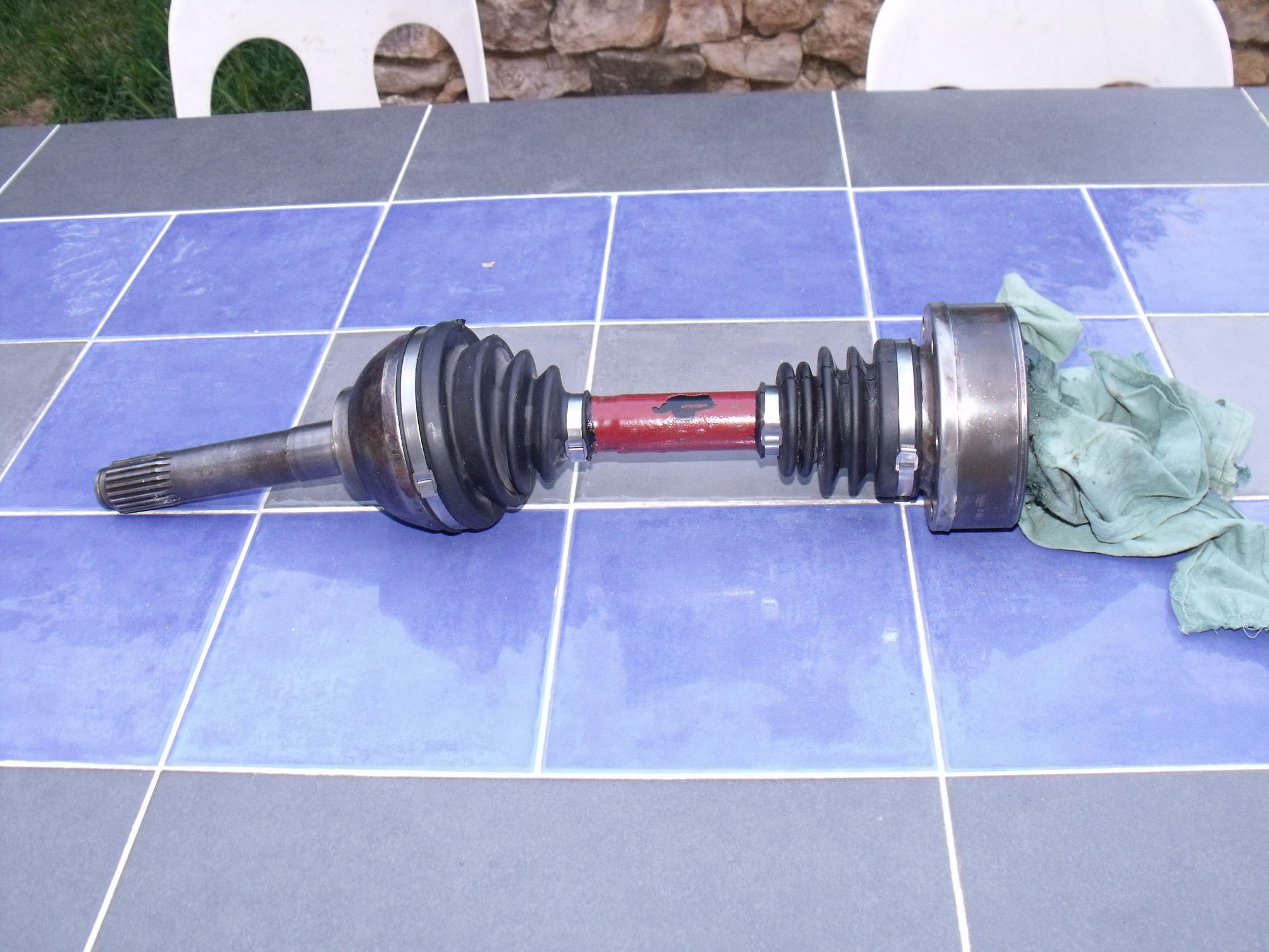

Salut Yves
Je vois que toi aussi tu as quelques problèmes avec ton cardan
Je mien fait un bruit pas sympa quand je braque les roues
J'ai déjà eu cette mésaventure sur mon premier ivéco
et j'avais trouvé une société a coté de Montpellier
qui me l'avait reconditionner
je leur avait donné ça
et ils m'ont redonné ça
La panne n'est pas la même mais ils peuvent peut être faire quelque chose pour toi
Voici l'adresse
Etablissements Roussel RCA
20 Av du général Leclerc
34690 Fabregues
Tél: 04 67 85 32 00
Pour le mien je vais l’expédier a un ami au Vigan qui se chargera de leur apporter
Voila J’espère que ces infos te seront utiles
Alain

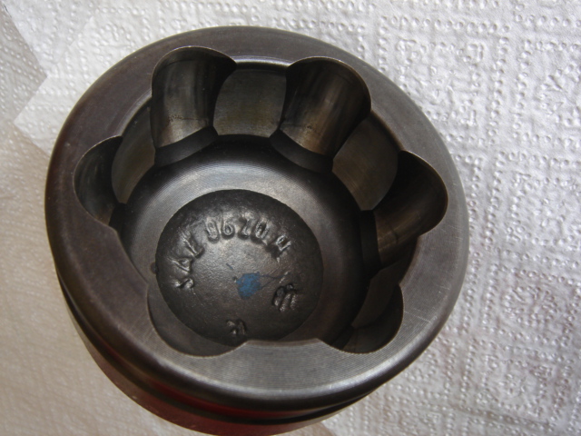

Messages : 3317
Re: casse arbre AV gauche Ponti
re suite
En regardant les photos des pièces Toyota je compte beaucoup plus de cannelures (+ de 20) que sur mon arbre (17 pour un diam de 35 mm)
Celui du Ziveco d'Alain ressemble beaucoup au mien, je vais aller poster chez nos "concurrents" héréditaires :? et néanmoins amis... :D
En supposant que l'équivalent soit introuvable, je ne peux m'empêcher de gamberger à une éventuelle réparation.
Premier paramètre : il n'y a pas d'effort axial, ça tient avec una pétité boulon dé huite en bout d'arbre.
C'est en torsion qu'il faut assurer la solidité.
Une idée, la seule qui me vient pour le moment : faire sauter le moignon cassé en arasant au tour à ras du bol. (Pas ras le bol... restons joyeux... :lol: ) Percer et aléser le bol pour y faire une cannelure femelle. Trouver un arbre de transmission de camion (pour avoir du bon métal) et y prélever un bout de 170 mm de long, assez gros pour y faire tourner/fraiser à une extrémité un arbre cannelé de 31,5 mm de diam avec 17 cannelures + la portée du roulement bille + l'épaulement pour recevoir le joint Hirschmann et un autre arbre cannelé de l'autre côté d'au moins 37 ou 38 mm de diam, fraiser la cannelure femelle correspondante dans le bol. Emmancher cet arbre dans le bol(calculer jeux pour que ça force un peu), le souder par l'intérieur du bol (un cordon à araser l'intérieur du bol pour le tenir en axial). Enfin, faire cémenter la partie cannelée qui va dans le moyeu débrayable (chez qui ?) Seul bémol, la partie cannelée emboitée dans le bol n'aurait "que" 11 mm de long, est ce suffisant ? On doit pouvoir augmenter un peu le diam des cannelures côté bol pour améliorer la résistance, à voir jusqu'où c'est possible.
Mais, pour le moment, je préfère essayer de trouver du matos Ponti ou équivalent existant. Réparer sera vraiment en dernier recours.

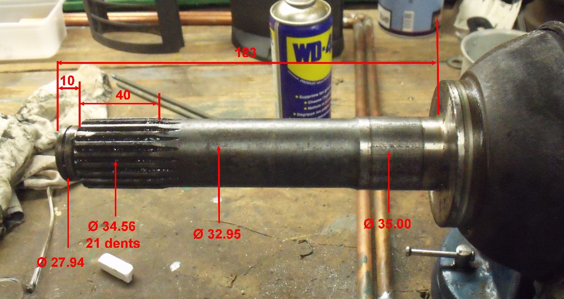

Salut Yves
Mon cardan est démonté
et je t"ai noté quelques cotes
Si tu en veux d'autres ;dis le moi avant mardi jour de l’expédition chez le docteur
A +
Alain (sako30)
Messages : 3317
ANNULE ET REMPLACE
Erreur : Ponticelli n'a pas la pièce cassée en stock, il ont l'autre partie de l'arbre (celle qui va du joint homocinétique au différentiel)
Je suis donc ramené à la case départ.
L'arbre du Ziveco ne va pas en particulier pour le nombre de cannelures différent.
