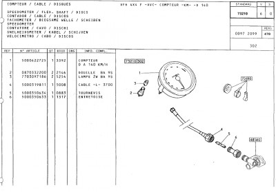

Tous est dans le titre ,je cherche un réducteur de tachymétre pour les compteur non-electrique qui ce trouve entre le câble qui va au compteur et le câble qui va a la BT . Cher renault ils ne l ont pas sur les vus éclaté .
Si quelqu'un a la piéce ou des infos ? :thanks:

ce sont ces vues là qu'ils t'ont montré :
j'aurais tendance à dire que c'est la pièce en rouge ...

Pour l'autre conversation ils parlent un peu d'un adaptateur mais ils parle plus du tachy électrique .
Pour les vus je dirais que la 1er est électrique et la 2eme mécanique .Pour la pièce entouré je pencherai plus pour la prise tachy de la BT mais pas sur non plus .je vois pas de pièce ressemblant a ce que j'avais .après je pencherai pour la 6 l entretoise mais un peu au hazard
Si la photo vient de ton B est ce que c'est un VF64X4F01? car mon système était entre 2 câbles mais bon après le principe doit être le même

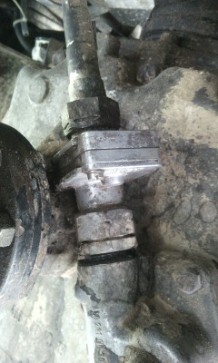

de plus près, sans la graisse :
Je ne vois aucun numéro à part la marque
ce doit être ce fameux réducteur ...
Seb
Seb

Voila seb c'est exactement ca
Mon problème , c'est que je n'ai plus ce réducteur du coup mon compteur n'est pas bien réglé par rapport a ma vitesse réelle. J'aurai pu me brancher sur la BV ca marche, mais pas dans mon cas j'ai pas pu la boite d'origine .Donc j'ai pas le choix faudrait que je retrouve ce réducteur , mais il apparaît pas sur les vus du dessus ?
