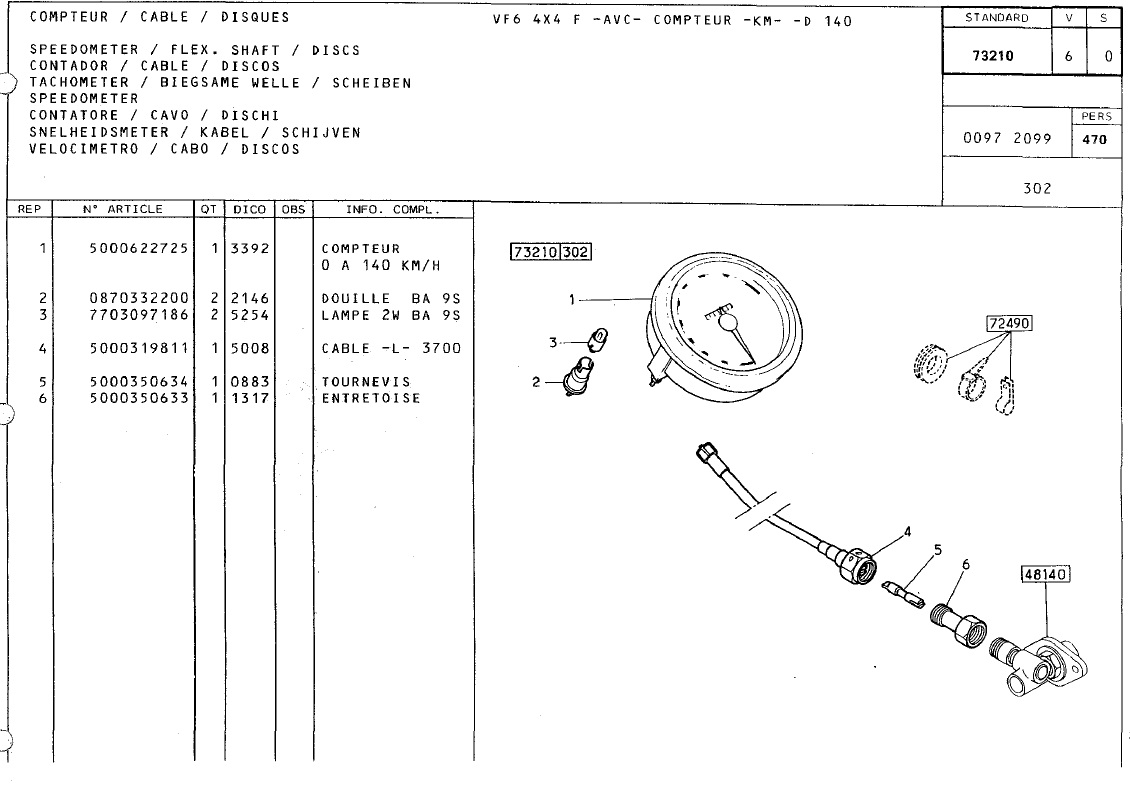

ce sont ces vues là qu'ils t'ont montré :
j'aurais tendance à dire que c'est la pièce en rouge ...

Pour les vus je dirais que la 1er est électrique et la 2eme mécanique .Pour la pièce entouré je pencherai plus pour la prise tachy de la BT mais pas sur non plus .je vois pas de pièce ressemblant a ce que j'avais .après je pencherai pour la 6 l entretoise mais un peu au hazard
